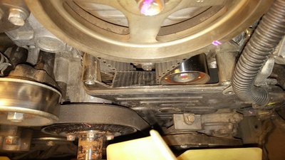

				15 января сего года забрал у dr.motor
http://pajero4x4.ru/bbs/phpBB2/viewtopi ... &start=420 свой спорт после замены ГРМ и балансиров (пробег 85 тыс, облысел балансиров несмотря на подтяжку в 30 и 60 тыс., без последствий, заметил почти сразу), должны были менять также все ролики и натяжители (по крайней мере я за это заплатил)
сегодня с пробегом 91700 полез натягивать засвистевший ремень кондиционера (болтался на ощупь), насторожился и открыл крышку ГРМ, там мирно покоился оборванный ремень балансиров...
-  открыл крышку

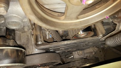

потряхивания были небольшие (не как зимой), списал на небрендовую заправку далеко в области. Снаружи ремень весь в трещинах. Фото прилагаю.
-  Трещины

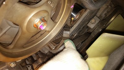

 Заказывал только оригинальные запчасти у них же (как объяснили, тогда даем гарантию). Конец вытащил отверткой, дальше тянул плоскогубцами и поддевал отверткой, но вытащить не смог.
-  не тянется дальше
 Машину не заводил, завтра полезу разбирать ГРМ, благо заглушил как раз на открытой яме в гараже
  Заводить и ехать куда-либо не рискну, т.к. теперь балансир крепко застрял где-то внизу и не вытаскивается

				Если такая шляпа, то нет гарантии что тебе поменяли что-то вообще. По хорошему разбирать всё и смотреть, а потом покупать то что нужно. Ремень балансиров ты всё равно не поставишь без снятия ремня  ГРМ.

				Стрёмный ремень.
Я таких повреждений не видел вообще.
Странные трещины практически через равномерный интервал.
