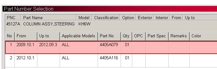

Вопрос, сегодня во время поездки услышал шарканье в районе рулевой рейки, шарканье появляется на малой скорости при полном повороте руля, шум больше слышится в салоне. как будто бы пружинка что ли какая то шуршит, может чего смазать надо под обшивкой рулевой(салона)?

Сколько лет машине и пробег напиши.

Место входа вала в пол, и чуть выше силиконом пробрызгай,пройдет.goodfritzz писал(а):Вопрос, сегодня во время поездки услышал шарканье в районе рулевой рейки, шарканье появляется на малой скорости при полном повороте руля, шум больше слышится в салоне. как будто бы пружинка что ли какая то шуршит, может чего смазать надо под обшивкой рулевой(салона)?
Там резинка по-моему шуршит было,в самом начале эксплуатации.
Если,конечно,не кожух рулевой скрипит...

Резинка рулевой колонки. Передняя стенка. Силикон спасёт на пару дней. Смазка вала мазюкой для пальцев тормозных суппортов рулит

Есть такая смазка))) в багажнике лежит, там кожух снимать надо(пластик)?Свят писал(а):Резинка рулевой колонки. Передняя стенка. Силикон спасёт на пару дней. Смазка вала мазюкой для пальцев тормозных суппортов рулит

Ничего снимать не нужно, коврик достал- переверну- встал на него на колени)))) СДвигаешь как можно ближе к моторной стенке пыльник, мажешь вал, постепенно отпуская пыльник и проворачивая на 15-30% руль(помошник поможет)))goodfritzz писал(а):Есть такая смазка))) в багажнике лежит, там кожух снимать надо(пластик)?Свят писал(а):Резинка рулевой колонки. Передняя стенка. Силикон спасёт на пару дней. Смазка вала мазюкой для пальцев тормозных суппортов рулит
Особое внимание на кольцо, которое стоит на паре трения пыльник/вал. Т.е. в резинке, внутри, стоит пластик. кольцо, которое трёт по валу. Прям под *якобы*хомутом )) Если колонку меняли по гарантии- могли там всё похерить))

Вал не меняли, вроде как я брал уже доработанную версию)) жену заставлю крутить руль)Свят писал(а):Ничего снимать не нужно, коврик достал- переверну- встал на него на колени)))) СДвигаешь как можно ближе к моторной стенке пыльник, мажешь вал, постепенно отпуская пыльник и проворачивая на 15-30% руль(помошник поможет)))goodfritzz писал(а):Есть такая смазка))) в багажнике лежит, там кожух снимать надо(пластик)?Свят писал(а):Резинка рулевой колонки. Передняя стенка. Силикон спасёт на пару дней. Смазка вала мазюкой для пальцев тормозных суппортов рулит

Чесслово,силикон на 90 тыщ помогСвят писал(а):Резинка рулевой колонки. Передняя стенка. Силикон спасёт на пару дней. Смазка вала мазюкой для пальцев тормозных суппортов рулит

Да верим, верим)), но мазать будем основательно, как на жигулях))kor.den74 писал(а):Чесслово,силикон на 90 тыщ помогСвят писал(а):Резинка рулевой колонки. Передняя стенка. Силикон спасёт на пару дней. Смазка вала мазюкой для пальцев тормозных суппортов рулит

А что значит доработанную версию..рульколонка что ли?У меня 14 года машина,уже на полвывернутом стук проскакивает в колонку пробег 7000км.Ни чё они не дорабатывали и на 12 годе постукивала особенно по рельсам когда проезжаешь.

ну, не знаю меня все устраивает)))drozd272 писал(а):А что значит доработанную версию..рульколонка что ли?У меня 14 года машина,уже на полвывернутом стук проскакивает в колонку пробег 7000км.Ни чё они не дорабатывали и на 12 годе постукивала особенно по рельсам когда проезжаешь.

Да меня тоже,до этого Элька была,там тоже постукивало и когда МПСа покупал знал,что и в нём будет тоже самое,меня вообще не напрягает.Я к тому,что её не дорабатывали,даже и не могу вспомнить,хоть один косяк,которым бы Митса занялась и доработала.....они больше из машины что то удоляют

Изменения были в октябре 2012г. но это скорее всего из-за шифт- лока, хотя тема про стук в рулевой заглохла, вывод, что сейчас новеньких эта зло-колонка совсем не напрягает.drozd272 писал(а):А что значит доработанную версию..рульколонка что ли?У меня 14 года машина,уже на полвывернутом стук проскакивает в колонку пробег 7000км.Ни чё они не дорабатывали и на 12 годе постукивала особенно по рельсам когда проезжаешь.
