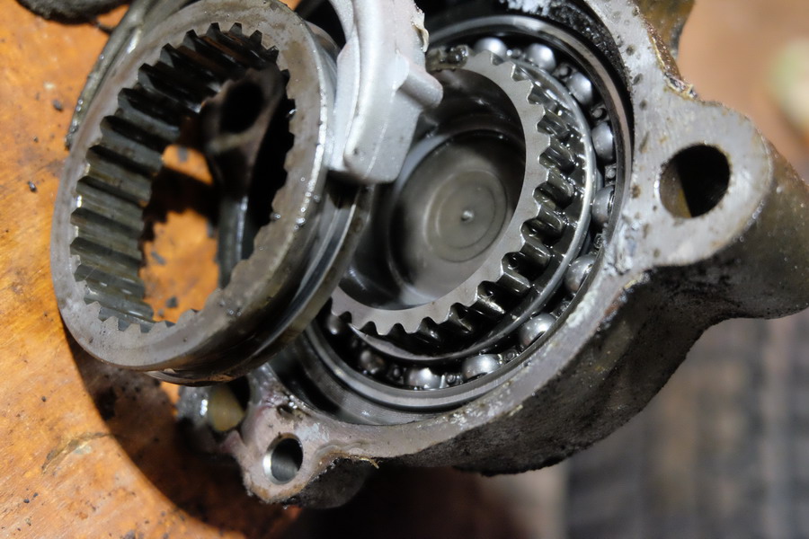

Prеdator1 писал(а): Откуда я знаю как убитая вхлам ступица может влиять на включения на ходу пп? Я констатирую факт, а остальное не ко мне)
Вот в том-то и дело, что - никак.
Т.к. правый привод крепится к пром.валу, который, в свою очередь через шлицевое соединение соединен с ведомой шестерней механизма отключения правой полуоси.
Единственное, что может быть (но маловероятно), что из-за болтающегося привода, через промвал, разбило подшипник, в котором закреплена ведомая шестерня. И шестерня тоже болталась.
(на фотографии привод от П2. Но конструктивно все то же самое)

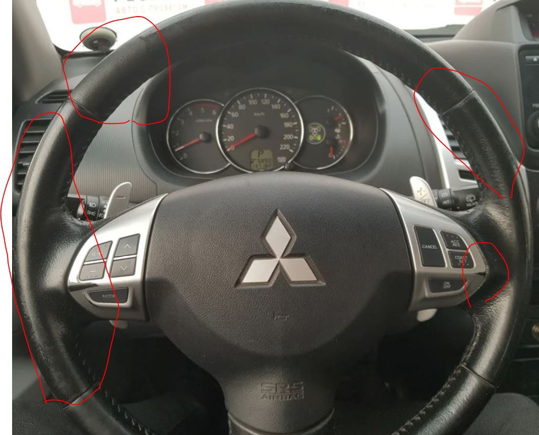

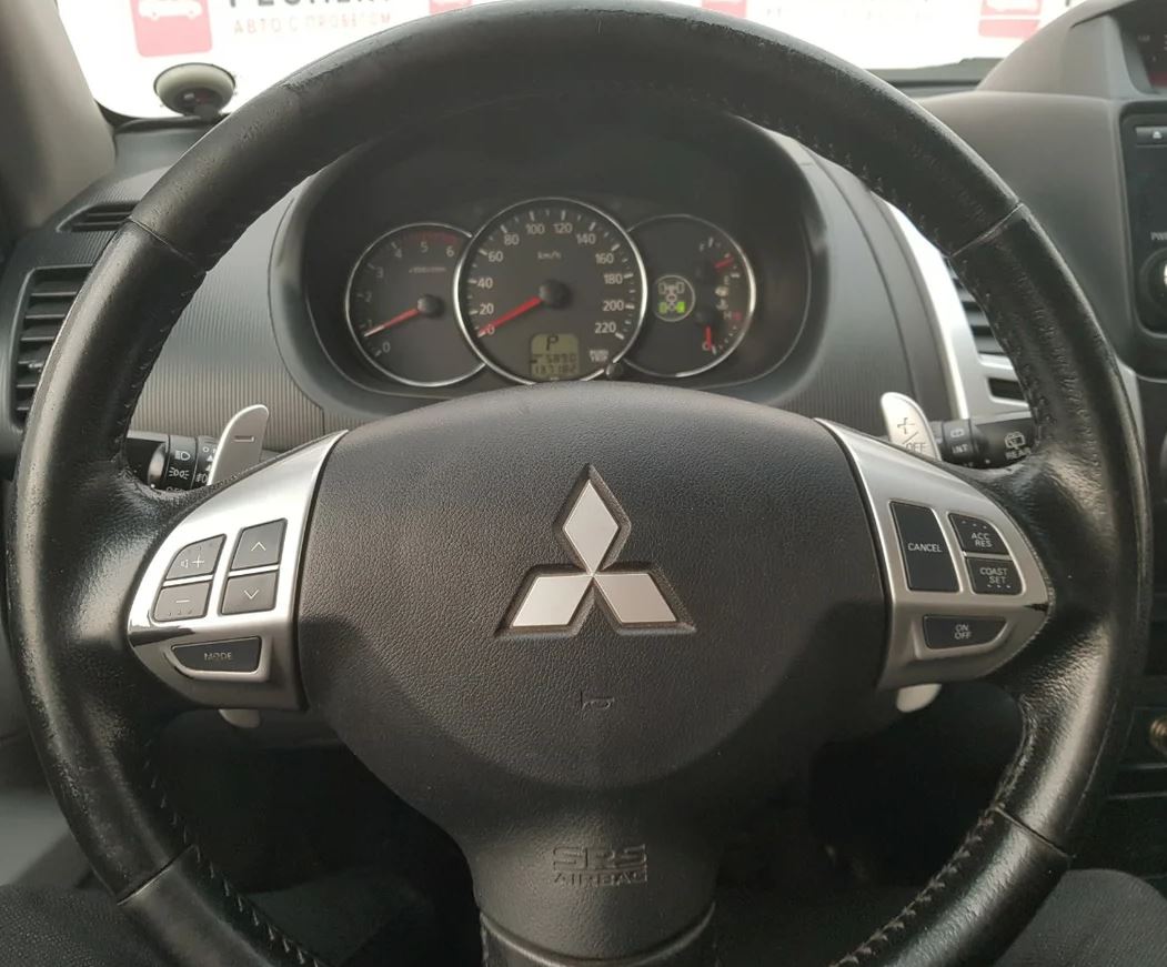

Здравствуйте, форумчане! Мое первое сообщение на данном форуме.
Заинтересовался покупкой Mitsubishi Pajero Sport III рестайлинг.
Присмотрелся к одному экземпляру. Заявленный пробег 137 000 км.
Смущают потертости на руле. Есть фото. Прошу подсказать, нормально это для такого пробега? Или нет?
