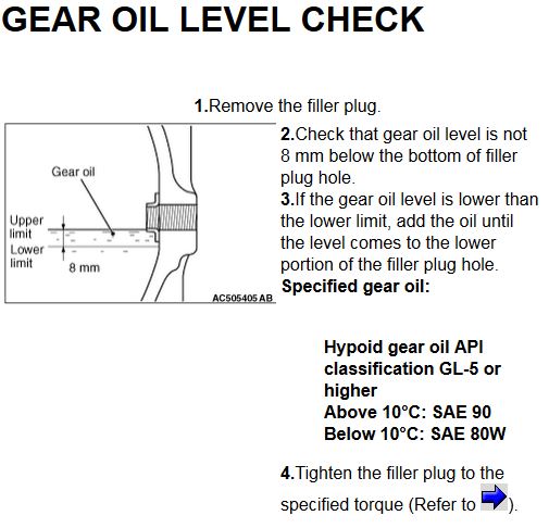

Давай больше без рассуждений.ЕЩЁ раз пишу...изучай книгу и тут инфу...последний раз тебе отвечаю.Масло в мост заливается на вывешанной машине на канвеире заводском,то есть и мост будет вывешен под углом,когда машина стоит на колёсах,то смотри картинку с мануала,какой должен быть уровень в мосту и это нормально,то есть так должно быть.Хочешь доливай дело твоё,если у тебя на заливной пробке должен быть магнит,то о чём дальше....юрий юрикович писал(а):drozd272 писал(а):Ну-ну...только половина масла....
я не для того, чтобы просто спорить. Но! если Вы обнаружите на новом авто с пробегом в 2 тысячи полуровня масла в моторе, то что, тоже будете ездить до первого ТО не доливая? Чтобы на станции определили: почему масло или недолито с завода, либо съедено? Понятно, что редуктор и прочее не так критичны к уровню масла, как двигатель, но разве не логично добавить уровень, когда нет следов утечки масла? Вот, кстати, интересно: в Калугу мосты -коробки-раздатки привозят сухие, или с маслом налитым в месте изготовления агрегатов?

так вот, я не торгую МПСами и мне незачем фальсифицировать. вчера долил в задний редуктор минимум грамм 850 - 900 ( в смысле кубиков) масла в ровно стоящую в гараже машину. сегодня проверил уровни в коробке ( даже вытекало) в пермосту (уровень) в раздатке ( уровень). Рисунок мне без надобности, т.к. во всем мире верхняя пробка - индикатор уровня. на счет магнита в пробке - всегда он в верхней (даже в ниве -не к ночи будет помянута)

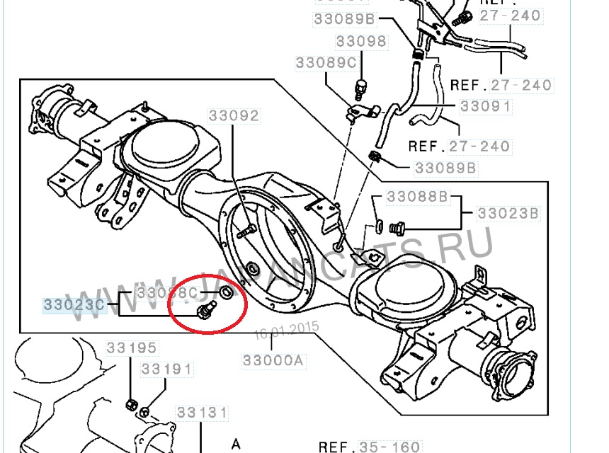

юрий юрикович при всём уважении, магнит только в нижней пробке. То что он оказался в верхней то рукаблудство, не связанное не со здравым смыслом, ни с логикой.
Вот даже на этой примитивной картинке видно конфигурацию пробок.
ПС И не рекомендую проводить или даже пытаться проводить какие либо "измерения".
Если не правы имейте силы это признать. А не пытаться наехать. Поверьте на слово, этого не получится.

Ну, то что когда машина стоит на колёсах и когда она вывешена на подъёмнике то редуктор находится под разными углами наклона и соответственно нужно разное количество масла, чтобы залить редуктор под пробку, это понятно. Но вот к сожалению у меня гикнулся винт на компе, где был оригинальный сервис мануал и всё никак руки не дойдут скачать где нибудь, а в заводском руководстве эксплуатации для "гражданских чайников" естественно об этом ни слова. Так вот интересно. там что то написано по этому поводу? Редуктор надо заправлять под пробку когда машина на колёсах стоит. или когда вывешена? Я когда масло менял, то залил на всякий случай, когда она стояла на колёсах стояла, т.е. уровень как раз повыше получился. Может это неправильно? Сервис мануал про это что нибудь трактует?

Так выше моя картинка,а точнее Свята и есть с мануала.А в книге для гражданских..объём.В общем я себе меня на подъёмнике и у меня на данный момент уровень ниже пробки,как на картинке.Ещё когда Элька была и я приехал на ТО-0,пробку выкрутили,а жижа не бежит...я им не хорошо.Инженер по гарантии сходил и принёс бумаги,чё там мерили и сказали,что всё в норме,должно быть ниже пробки,машина стояла на подъёмнике на котором делают развал,в общем целиком на колёсах поднимается.

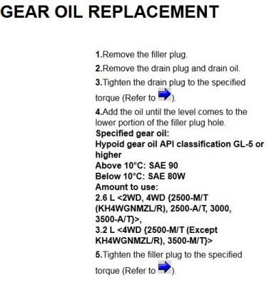

вот вырезка из мануала, проверка уровня и замена маслаVAZ писал(а):Ну, то что когда машина стоит на колёсах и когда она вывешена на подъёмнике то редуктор находится под разными углами наклона и соответственно нужно разное количество масла, чтобы залить редуктор под пробку, это понятно. Но вот к сожалению у меня гикнулся винт на компе, где был оригинальный сервис мануал и всё никак руки не дойдут скачать где нибудь, а в заводском руководстве эксплуатации для "гражданских чайников" естественно об этом ни слова. Так вот интересно. там что то написано по этому поводу? Редуктор надо заправлять под пробку когда машина на колёсах стоит. или когда вывешена? Я когда масло менял, то залил на всякий случай, когда она стояла на колёсах стояла, т.е. уровень как раз повыше получился. Может это неправильно? Сервис мануал про это что нибудь трактует?
