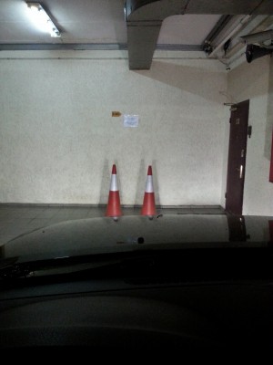

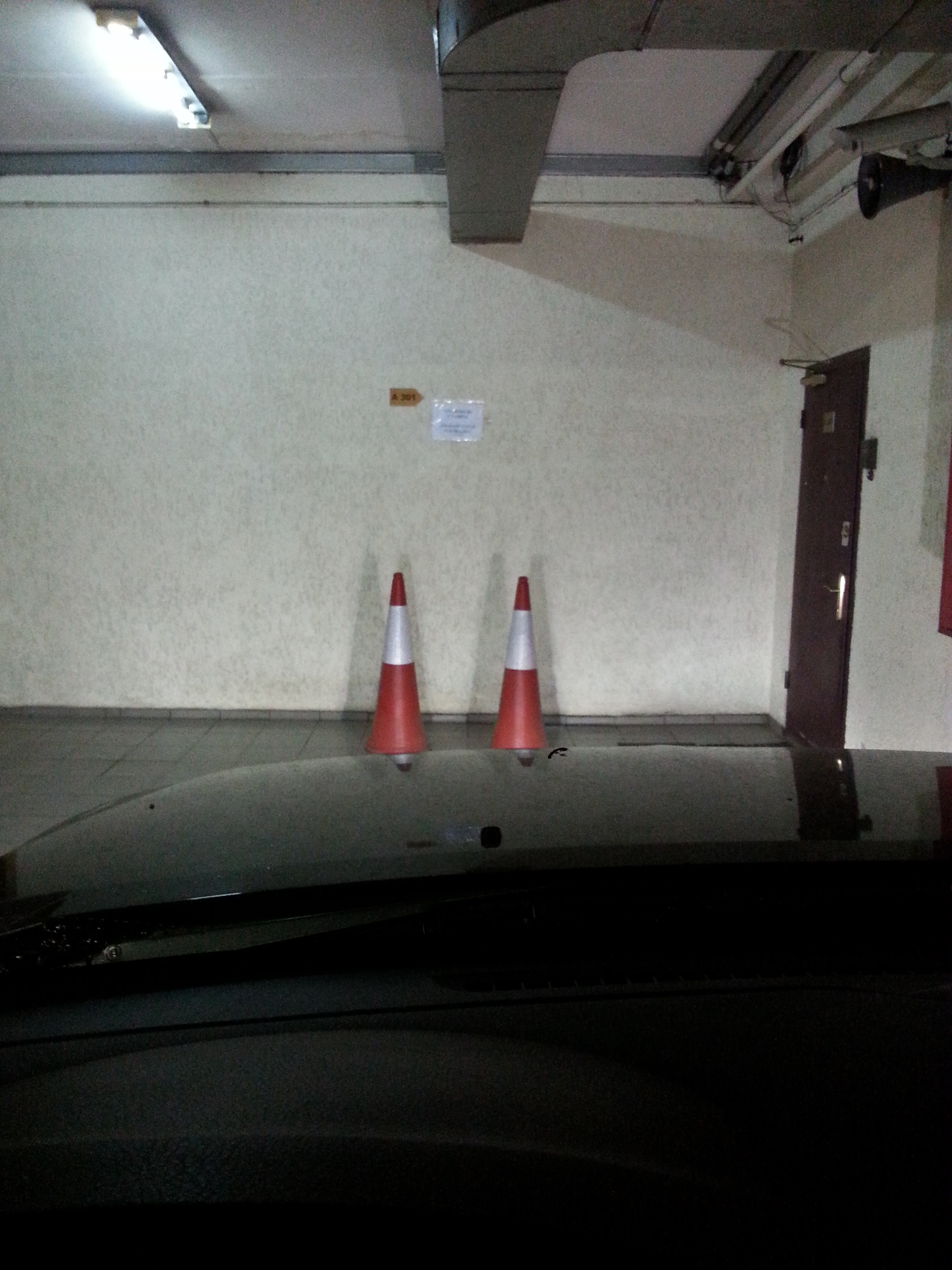

Можно ссылку продавцаBegemot2014 писал(а): Спецом свеженькое фото сделал для сравнения после, когда китайские LED придут.
Дальний LED лампы. Всего-то 1800ЛМ светосилы... На подходе 3500 светосилы.

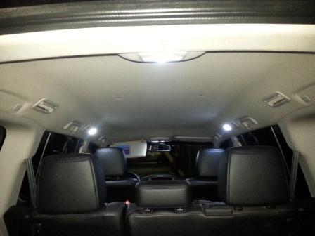

Если быть уж совсем точным: передние габариты, зеркала, двери, задний номерной - штатные W5W (LED-T10), повторители стопов в 5-й двери W16W (T10, Т15), поворотники W21YW (Y-желтый- LED T20/7440 - одноконтактные), задний ПТФ, задний ход W21W (T20/7440), задние габариты+стопы W21W (LED T20/7443 двухконтактные/двухрежимные). Конечно, если хотим получить красный цвет, то надо брать красный диод. Белый пробивает красное стекло на раз (бледно-розовый получится). А это для Pajero не айс. Да, и салонные лампы - 31 мм длинной.Itala писал(а):Брал я цоколь т10, он меньше, соответственно больше нагрев. (у нас в стопарях вроде т20
Кому интересно, могу дать одну, вроде, пока живую, не оборзевшую по ценам контору, когда ждать не хотелось из Китая, обращался к ним. Все четко, быстро.
Удачи!

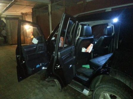

Нет только такие, либо другие, но только 31 мм длиной. И не обожги пальцы об родные - 5 секунд горения штатных и волдырь обеспечен. Энергосбережение штатное, блин!Itala писал(а): А в салоне впереди влево, вправо, там какие лампы стоят? Выковыривать страшновато чтоб посмотреть лишний раз, крепко в отличие от фокуса они там зафиксированы. И они там концами вниз смотрят? С линзами взять?
Этими LED двор освещать ночью можно. Примерно так...
