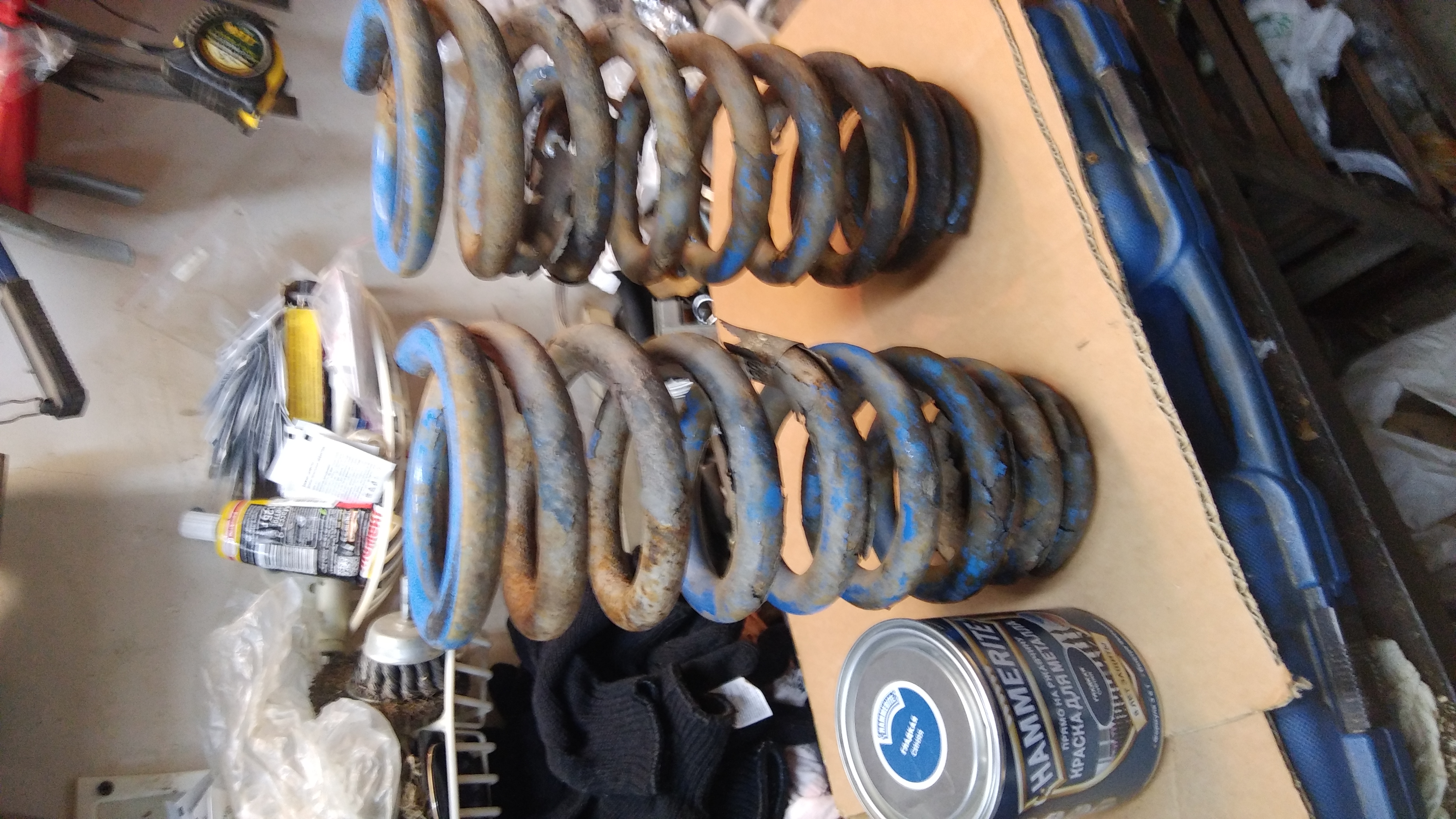

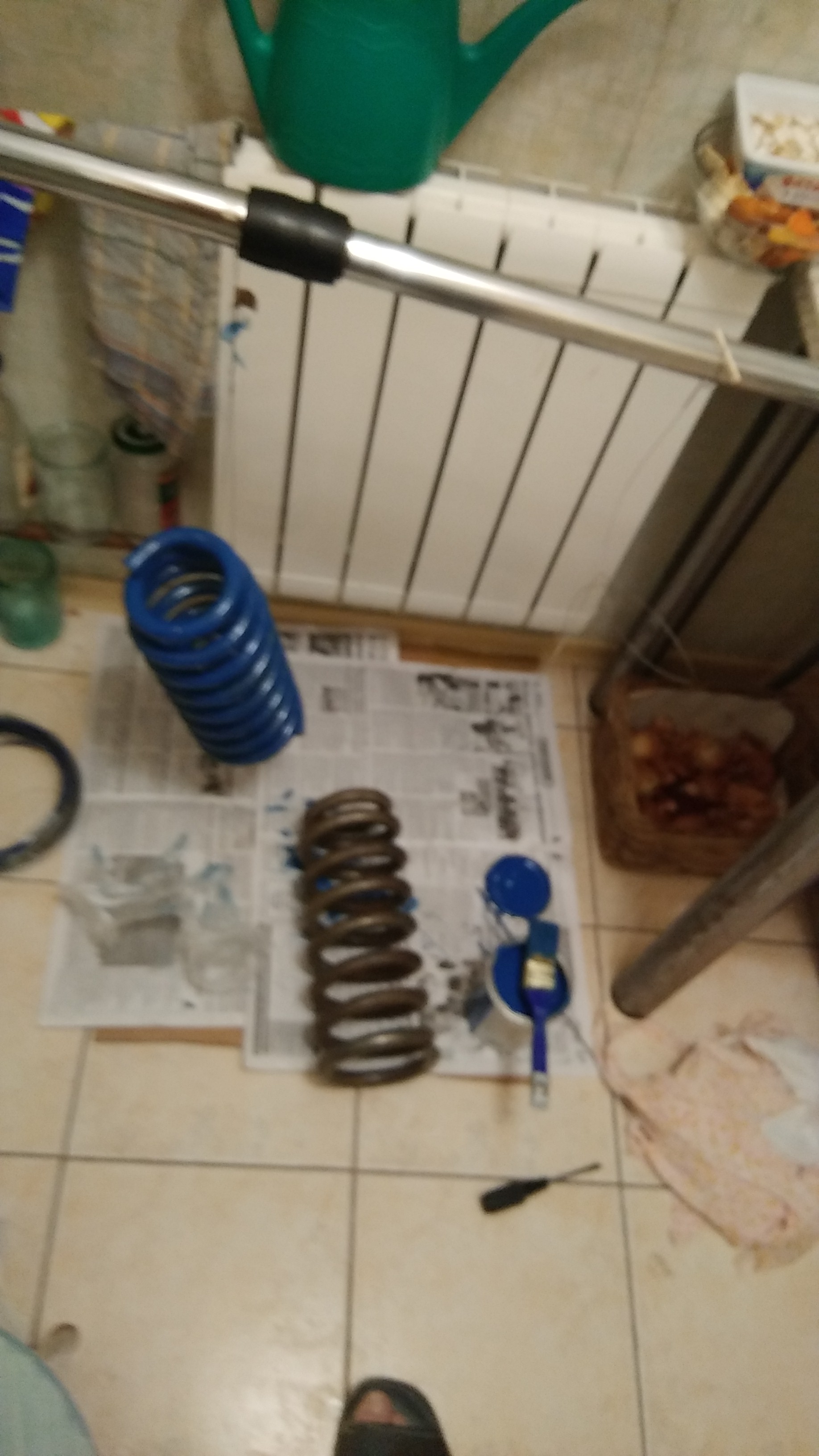

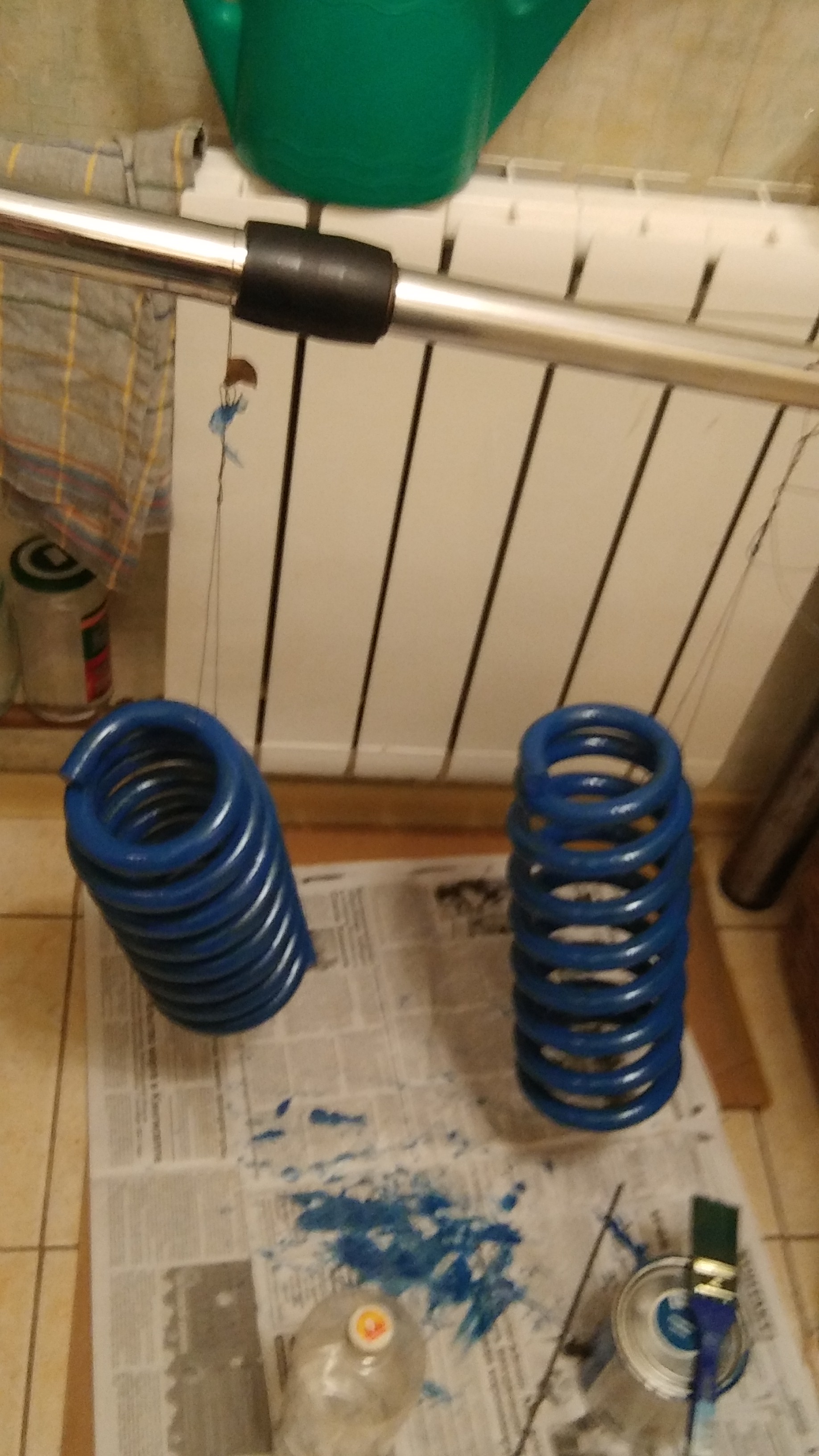

Заменил передние аммортизаторы. Поставил снова KYB Skorched4s 841001. Пружины ободрал карщеткой на шлифмашинке ну и немного вручную - напильник, скребок, наждачка. Покрасил на 2 слоя хамерайтом. Внешне- понравилось, доволен. Фото не влезает, а на тлф сжать не получается. Попробую попозже выложить.

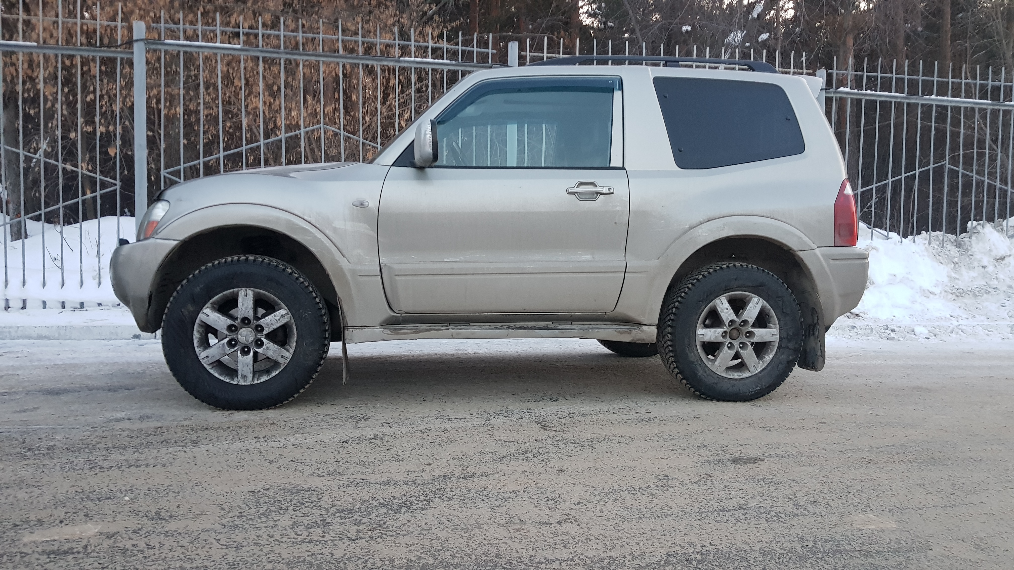

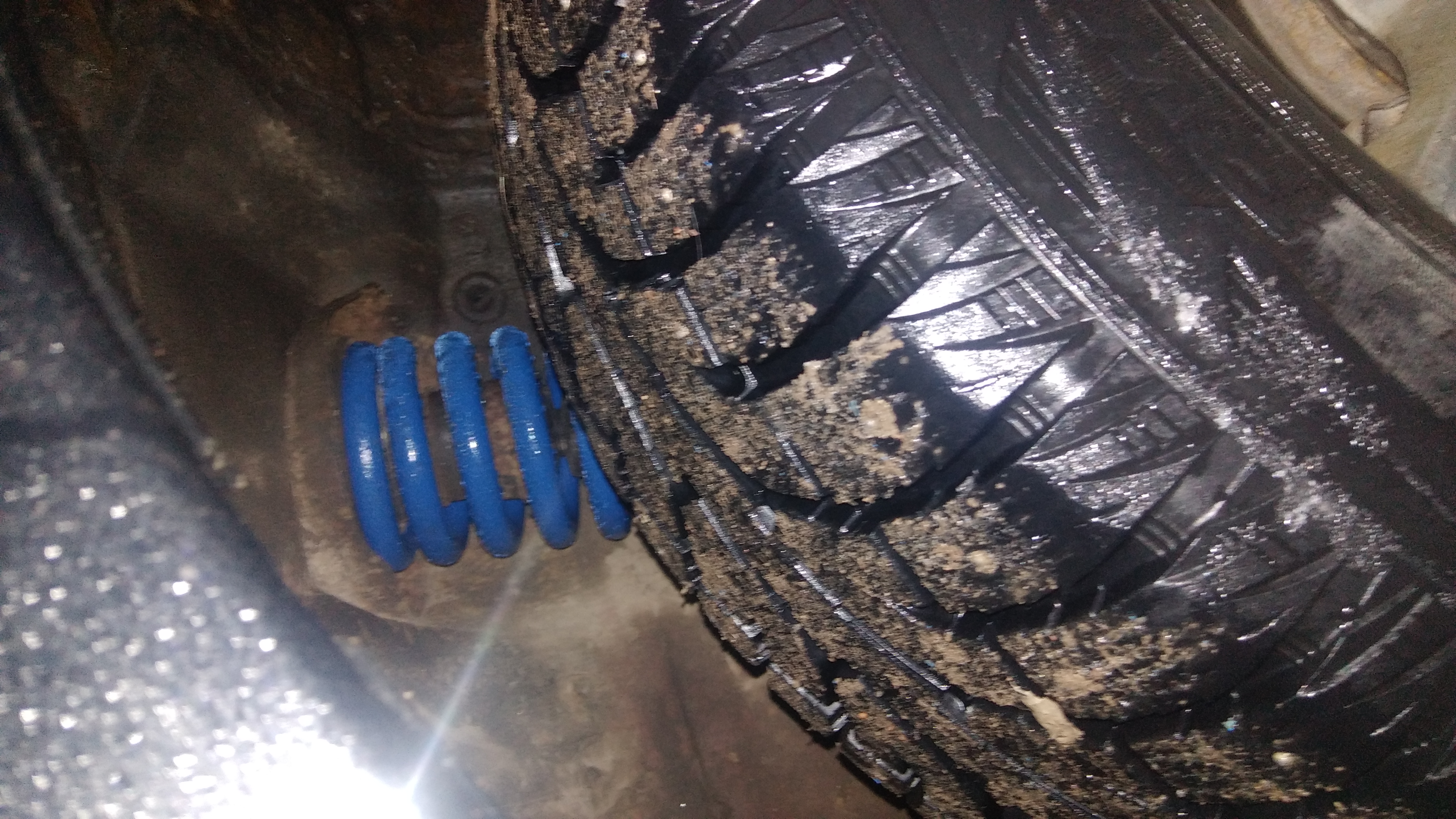

Добавил фото
