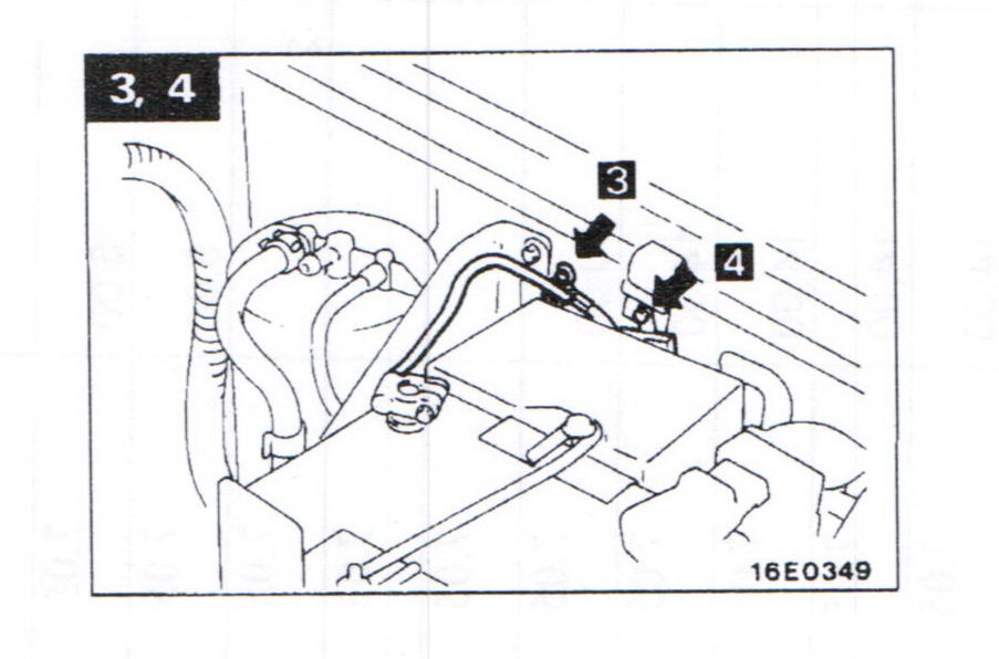

по схеме вопрос - земля №4 ,где заземляется ?

Рядом с аккумом, точнее рядом с блоком релюшек, такая типа пластмассовой коробочки с ушком, прикручена к кузову, к ней подходит куча черных проводков А на габариты два предохранителя под торпедой, раздельно правый и левый №5 и №6, но их смотреть смысла нет, т.к. они стоят уже после реле.bubl писал(а):по схеме вопрос - земля №4 ,где заземляется ?

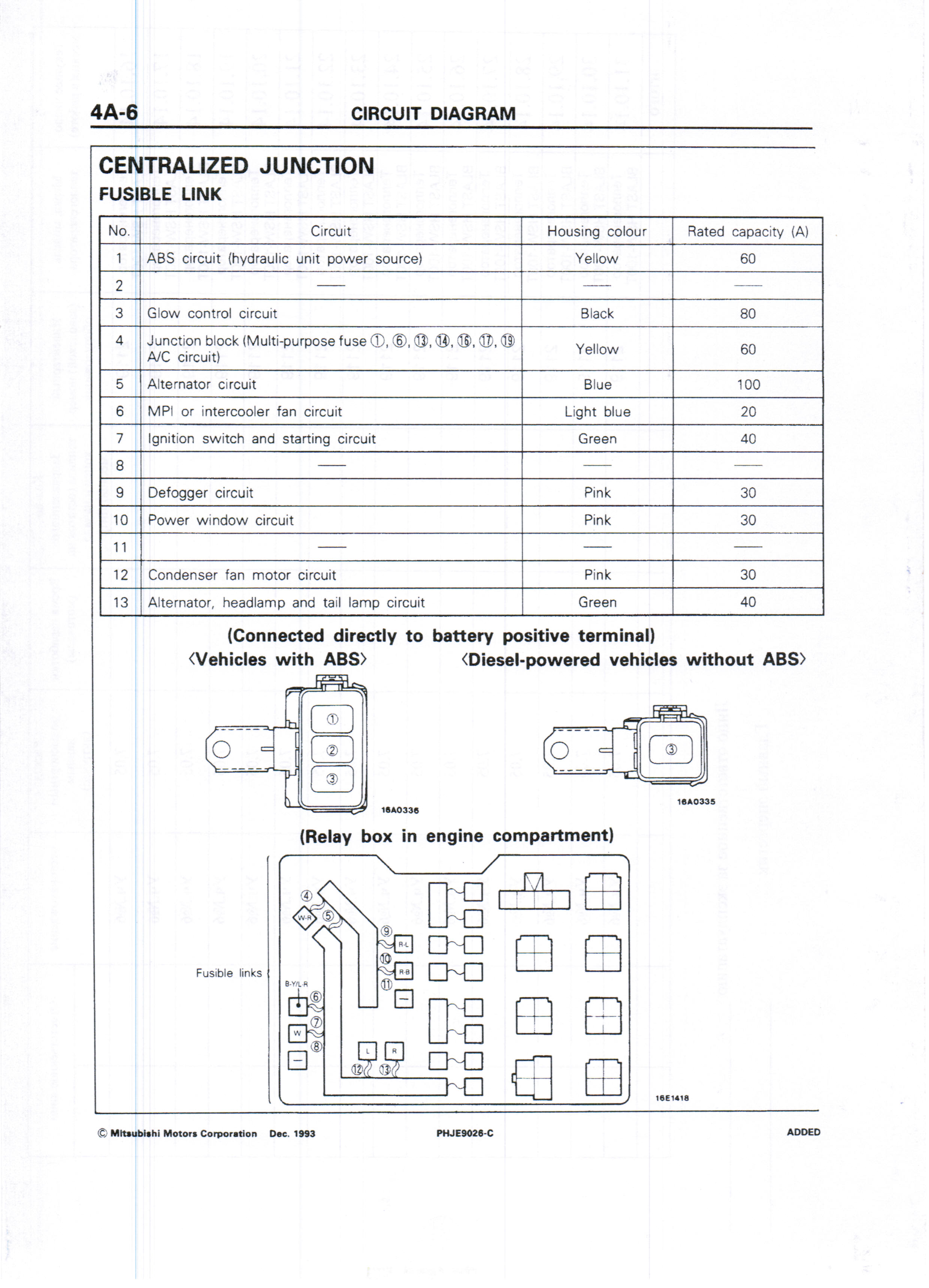

А предохранитель №13, зеленый, на 40А в подкапотном блоке у тебя целый?

да .все предохранители целые, даже их поменял на новые , все ))) аааа, про землю понял , ее откручивал , чистил и прикручивал обратно......нашел целиком косу подкапотную(да и всю проводку целиком)......еще покопаюсь, не найду, поменяю целиком все проводку авто, благо есть добрые люди на свете ....

Попробуй проследить, если возможно, куда уходит красный провод от 13 проедохранителя 40А, через него плюс идет на обе релюхи.
Кстати, под расширительный бачок заглядывал, разъем А29-А30 нашел? Через него на релюшки минус с подрулевого должен идти.
Схемы, то что я скинул, достаточно, неисправность именно там.
