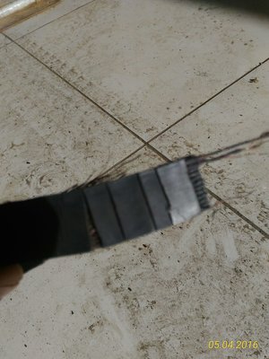

Если такая шляпа, то нет гарантии что тебе поменяли что-то вообще. По хорошему разбирать всё и смотреть, а потом покупать то что нужно. Ремень балансиров ты всё равно не поставишь без снятия ремня ГРМ.

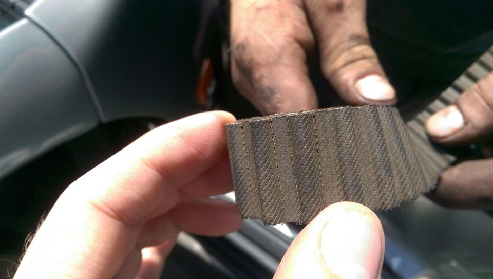

Re: О ремне балансиров

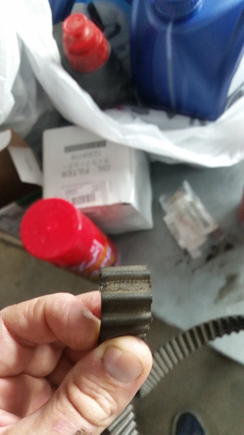

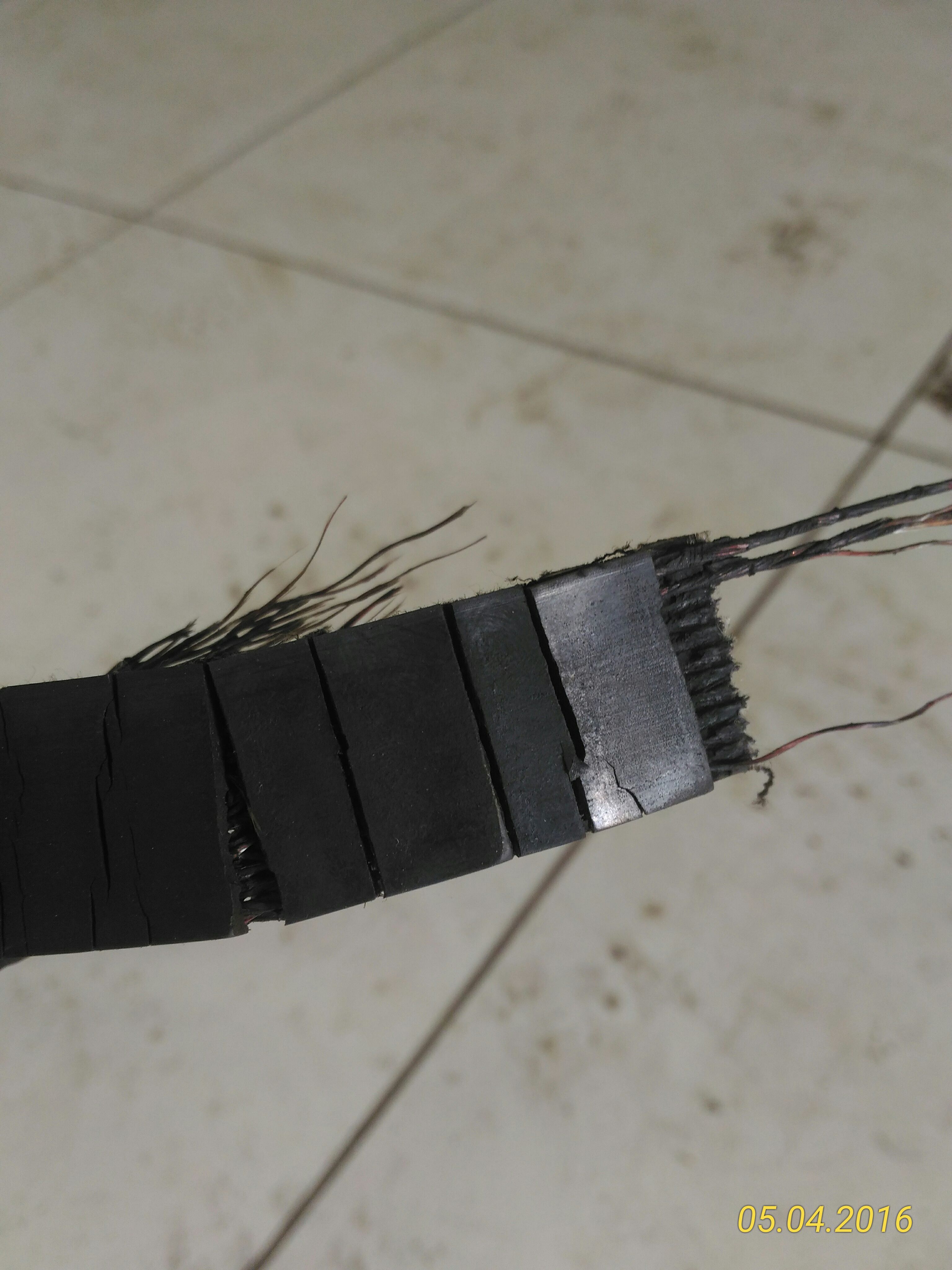

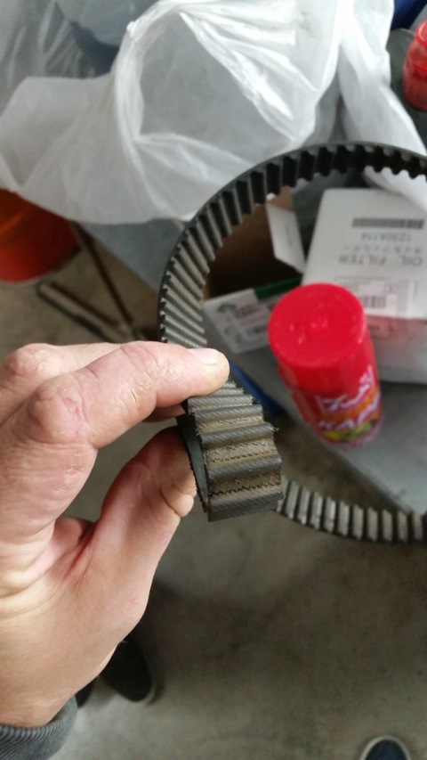

Стрёмный ремень.
Я таких повреждений не видел вообще.
Странные трещины практически через равномерный интервал.
ПС Сегодня звонил клубень, обрыв ГРМ через 10т после замены.
Фото обещал выслать.
Наверное с одного подвала изделия. Что собственно не радует.

Ну наверное я прав в своих подозрениях.SNOOPER писал(а):Стрёмный ремень.
"Тайцу в России смерть"
Не выдерживает резина русских морозов.
Точно Саш, там и надпись красным по белому, что применять только в Таиланде и запрещать для экспорта.SNOOPER писал(а):Ну наверное я прав в своих подозрениях.
Это ясно.
Как это оказалось тут, почему поставщики на это забили?
Это сродни торговле контрафактным.

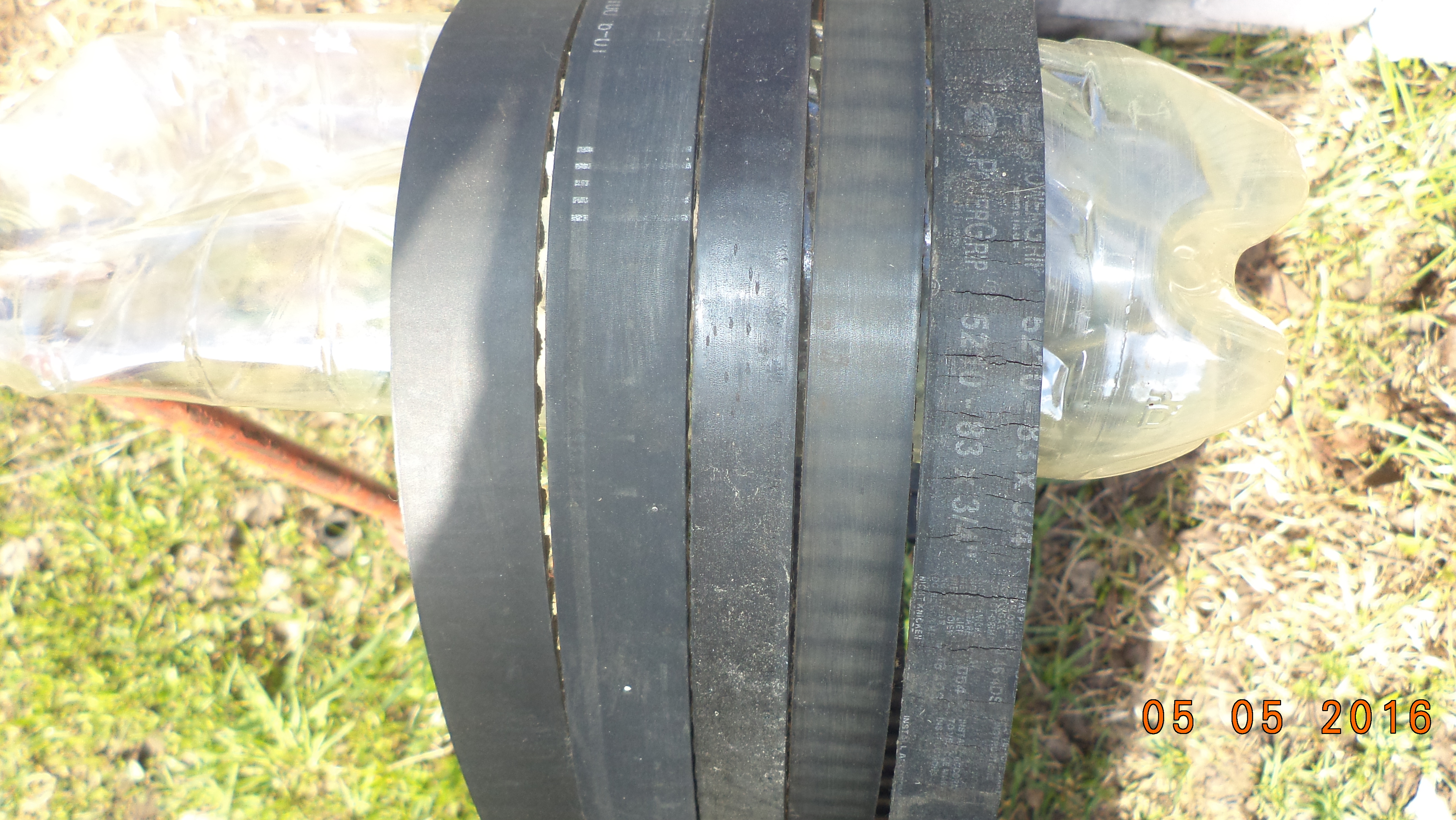

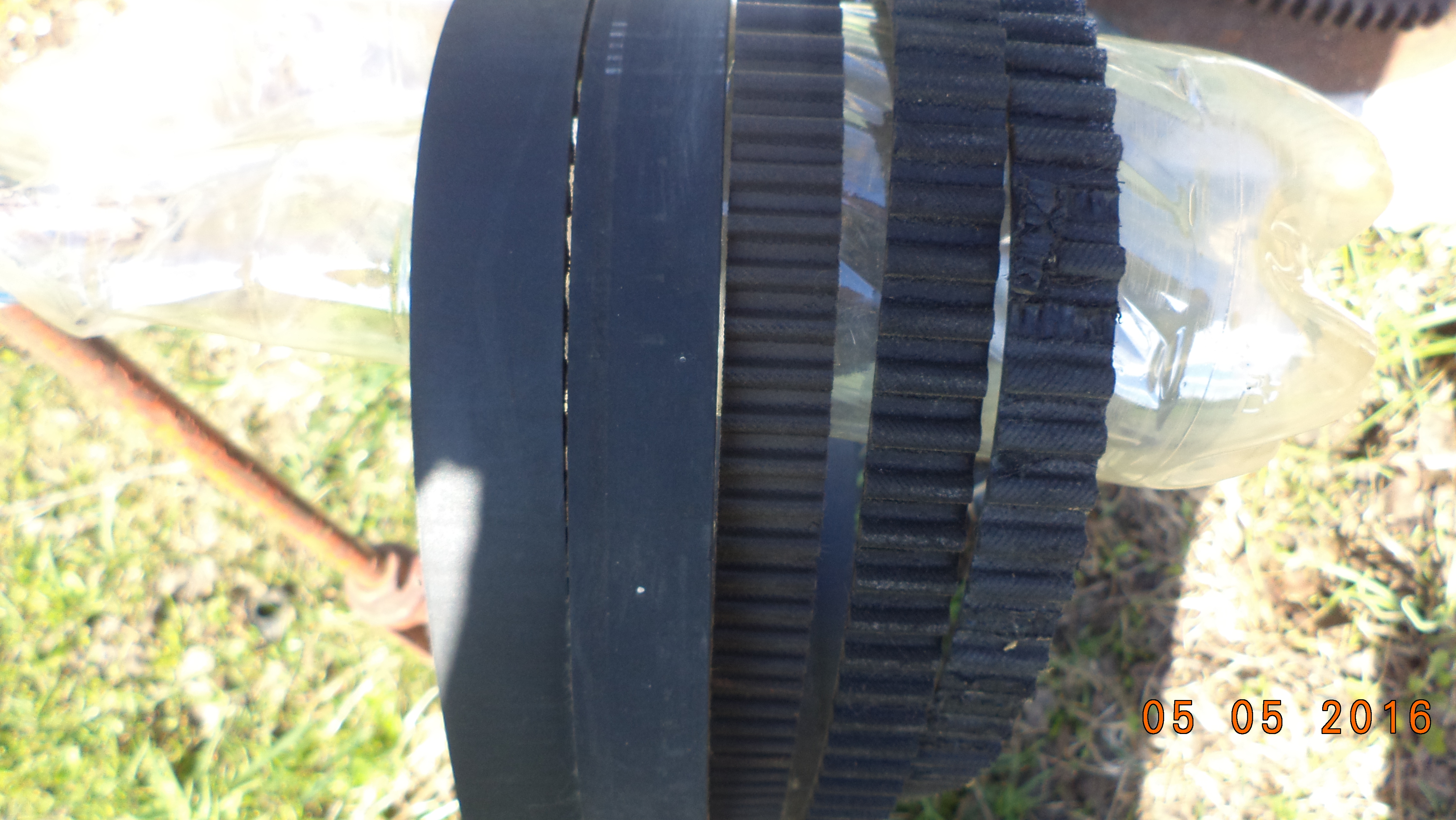

По поводу оригинала,получается не все то золото что блестит.Ремни которые стоят с завода откровенное говно.Вот фотки ремней,который с Люси сразу видно по трещинам.Со старых 56 движков даже намека на трещины нет.На одном оборвало зубья когда я по перваку на П-1 ездил с оборотами за 4тыщи.В итоге оборвало шатун пробило блок,но ремни только зубьями оборваными отделались. Ремень с трещинами 60т.км пробег. Причем,по сравнению со старым 56 в работе балансиров ни чего абсолютно не поменялось. А ремень распредвалов как я уже писал стал короче но при этом тоньше,хотя два распредвала крутить наверно сложнее.
А это то у чему?Дедон69 писал(а):По поводу оригинала,получается не все то золото что блестит.Ремни которые стоят с завода откровенное говно.Вот фотки ремней,который с Люси сразу видно по трещинам.Со старых 56 движков даже намека на трещины нет.На одном оборвало зубья когда я по перваку на П-1 ездил с оборотами за 4тыщи.В итоге оборвало шатун пробило блок,но ремни только зубьями оборваными отделались. Ремень с трещинами 60т.км пробег.
Я таких фоток сделаю сотни, от всех производителей даже от ваза.
Это нормальный износ, не относящийся к теме.
- Дедон69
- Сообщения: 2312
- Зарегистрирован: 25 сен 2010, 21:24
- Двигатель:: 4М41
- Откуда: Тверская обл.Молоковский р-н
- Благодарил (а): 5 раз
- Поблагодарили: 60 раз
Одинаковые ремни,один проехал 80т.км,другой 60, один как новый другой весь в трещинах,установлен был на заводе. На Вазе ремни крепче.

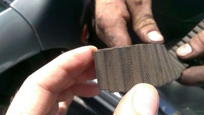

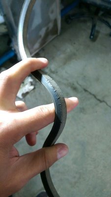

Есть повод задуматься....
Вот мой вариант, правда это привод ГРМ, купленный так же в январе этого года, пробег 10 ткм.

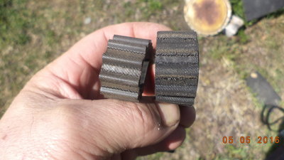

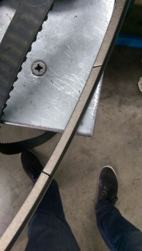

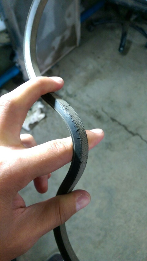

Тогда и я добавлю
Ремни ГРМ и Балансиров все в трещинах. пробег 46 000.
Клиновой и поликлиновой тоже все были в трещинах.
Трещины у основания зуба есть на любом эксплуатирующимся ремне.
Здесь больше интересуют трещины на наружной поверхности, коих нет у представленных.
Подобные трещины я видел на ремнях прошедших 100 и более тысяч км.
И то они подобные, но не такие.
