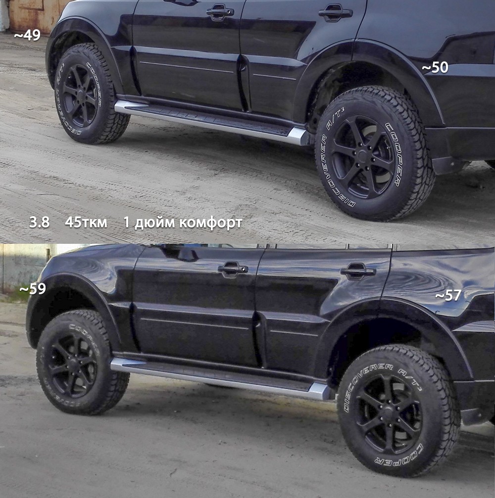

Губернатор! Приветствую! Человек пришёл на форум, поделился тем что имею, зачем сразу тыкать что чистый рекламщик? Именно выразил своё мнение про Владпружины. Не нравится моё мнение, Ваше личное дело. Может кому то нужна данная информация, потому и поделился. Так же как и все здесь борюсь с болячками машины, и благодарен тем кто выражает своё мнение, любое мнение интересно.
А про замену пружин по гарантии, так это скорее мои просьбы к компании т.к. тоже ищу вариант комфорта. Ну нет в Архангельской области возможности приобрести ОМЕ или Lovells, и уж тем более амо Ранчо. А хочется попробовать. В Северодвинске видел проездом чёрного Паджа с пневмой сзади, перед не разглядел, так не могу пока найти хозяина и спросить сто да как. Но вопрос по поиску не осталяю. Так что, тоже как и все здесь присутствующие, начал борьбу за комфорт с ПАДЖЕРОЙ 4. ибо кроссовер пока не актуален.

приветствую,
поставил вчера пружины Влада, 1" Комфорт
было ~49х50
стало ~60х58
после диагоналей со сжатием пружин ~59x57
вопрос к тем кто ставил:
а) какие расстояния после установки у вас были, и как они изменялись со временем?
б) в какой момент вы сделали сход-развал, и изменило ли это что-то в работе подвески?
в) и как вам в целом на "комфортах"?
спасибо

haro писал(а):...поставил вчера пружины Влада, 1" Комфорт
было ~49х50
стало .... ~59x57...
Замер Е.В.Н. нового авто:
перед - 500мм
зад - 520мм
Т.о. Ваш лифт:
перед: 3,5" (90мм)
зад: 2,0" (50мм)
Что-то тут не так.
И, судя по фото, перед у Вас "улетел".
Видимо, пересорт по пружинам.
Дифферент на нос в 20мм лучше сохранять (или ставить авто в горизонт), а он у Вас на корму.
Как развал/схождение?
