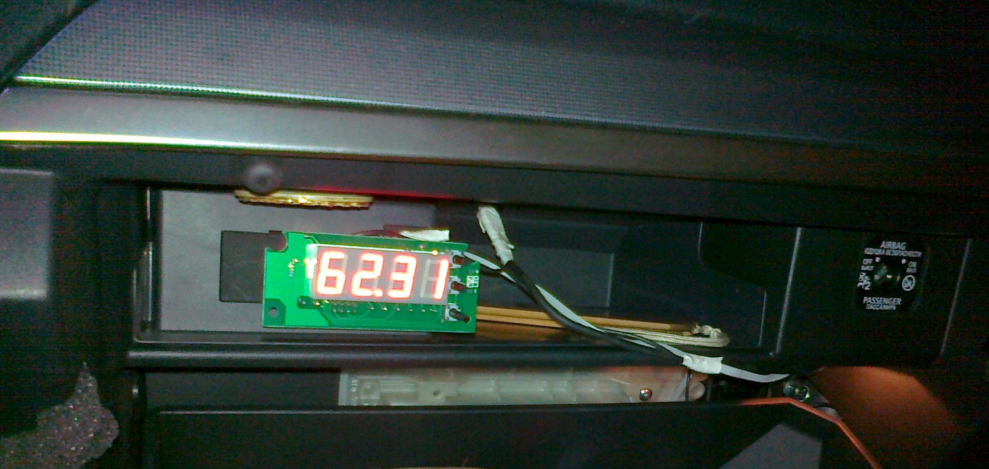

Сообщение kompail »
Пришло мне новое устройство http://www.ekits.ru/index.php?productID=3071,
временно его установил в бардачок
На фотке показания температуры после мин 30 городской езды с частыми ускорениями. температура воздуха около 20°с

kompail а где датчик поставили?

Датчик прилепил на выходе из коробки, обмотал всё это хозяйство липкой алюминиевой лентой.

При таком расположении, что он меряет в большей степени - температуру масла или окружающего воздуха?)
З.Ы. Алюминий очень теплопроводный материал - температуру воздуха хорошо передает на датчик. И соответственно экраном от постороннего влияния на датчик служит очень слабо.
