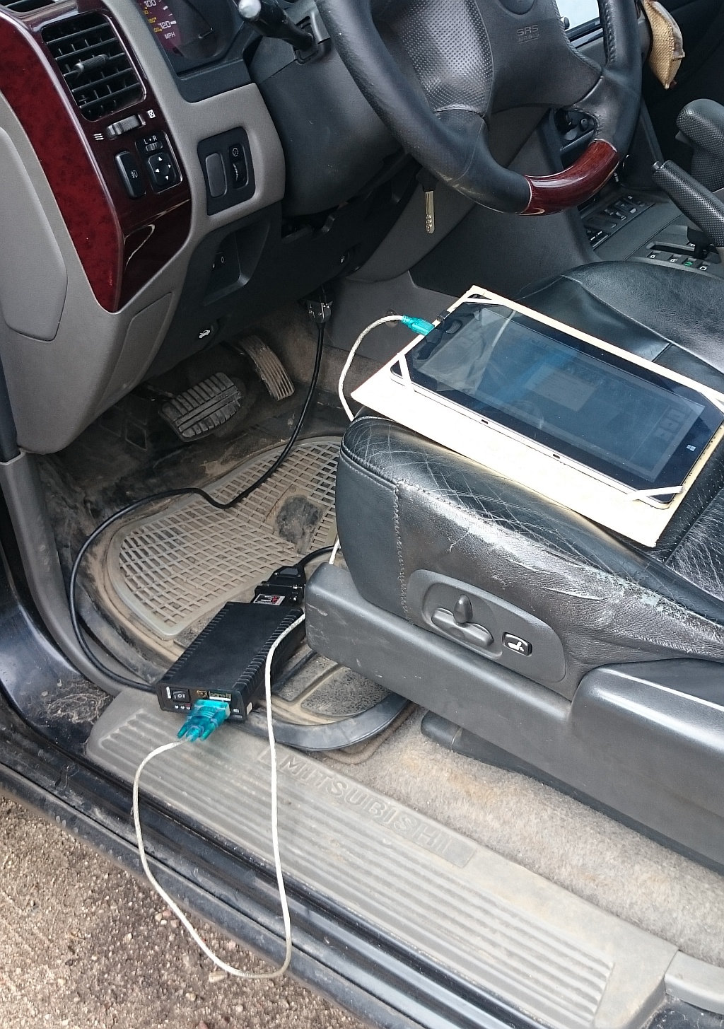

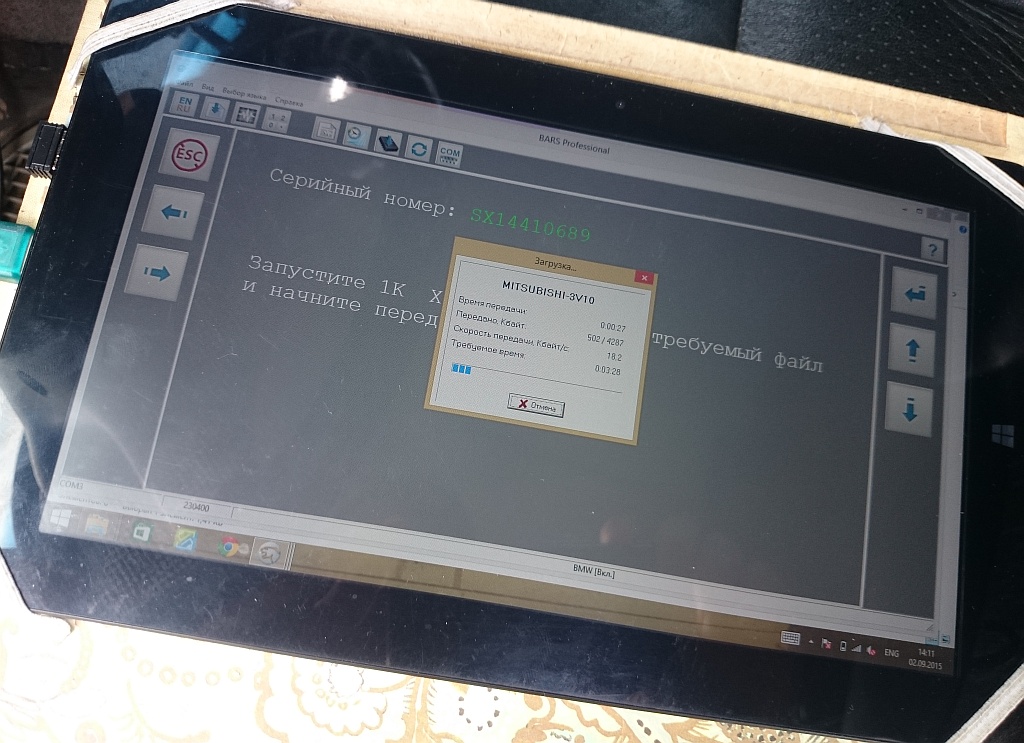

облом (((
ни "барсом" ни х.431 человек прицепиться к коробке не смог. на барсе ни одна прошивка мицу не подошла, перебрали 4штуки, на китайце говорит просто проша старая и он не видит эти мицубиси...
двигло видится без проблем обоими, акпп нет.

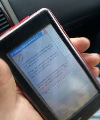

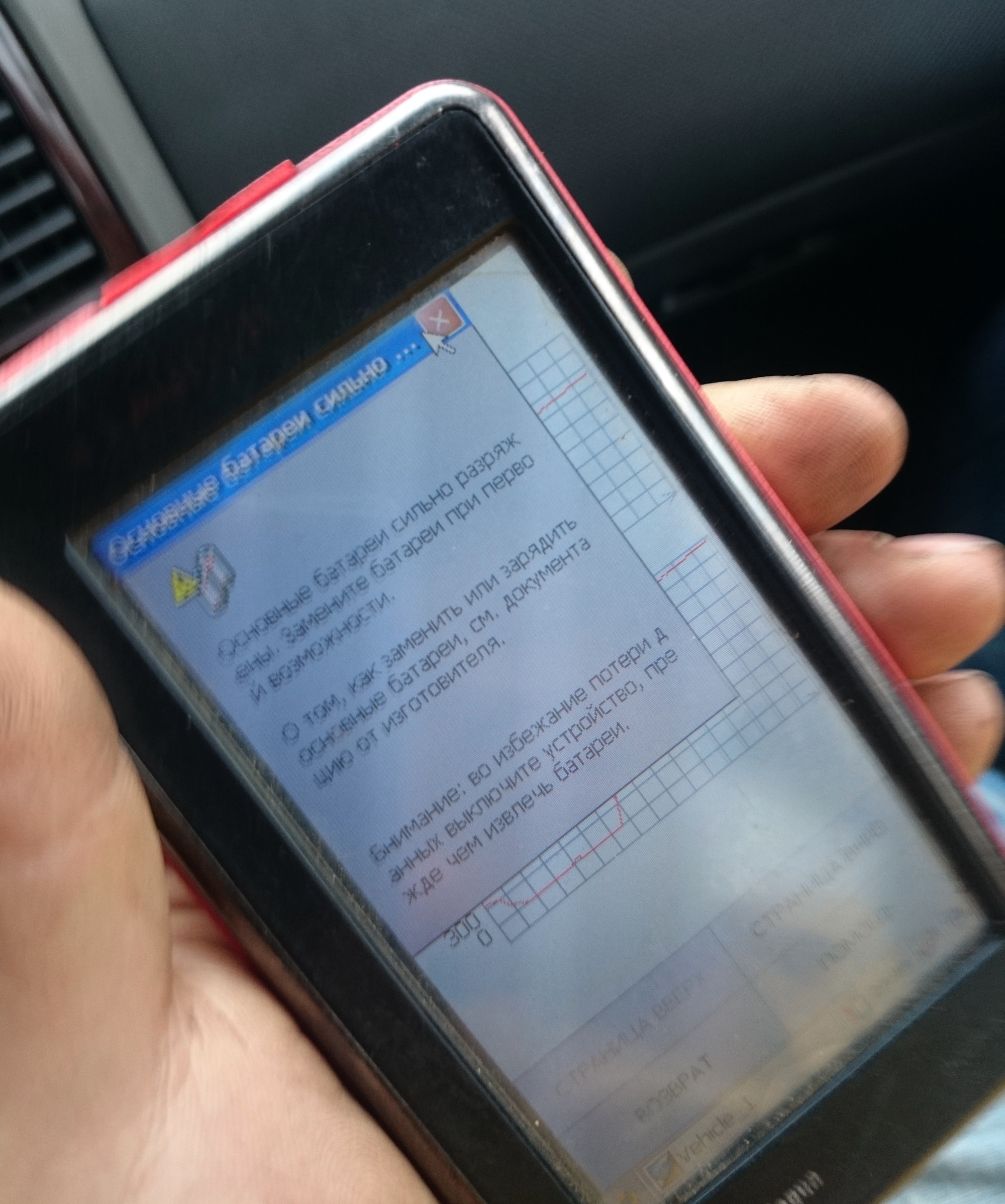

Блин... опять съездил удачно лишь наполовину...
В нужный момент прибор разрядился (((
Правда до этого несколько раз гул ловили и чел внимательно глядел в график. Говорит, проскальзываний не видит, блокировка четкая. Ёлки тоже нету. Линии входного и выходного вала идут ровно и параллельно.
А я лишь сумел сфоткать хвост графиков в момент гудения (((
(это была 4я передача и 2600 обортов).
