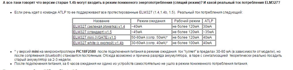

Я без понятия сколько он жрёт,это надо мерить амперметром,но с ЕЛМ за 4 дня вольтаж АКБ упал с 12.8в до 12.4в,а у аккума пусковой то не вау,просадка огромная,если был дизельный,то завёл бы без проблем,а он у меня был и ЕЛМ там была на постоянку включена.
Вот в инете нашёл Технические характеристики Multitronics RC-700:
Экран: 2.4дюйма жидкокристаллический с разрешением 320х240;
Напряжение питания: 9-16V;
Тип памяти: энергонезависимая;
Потребляемый ток: не более 0.35А;
Голосовой синтезатор: да;
Температура хранения: -40 - 60 °C;
Рабочая температура: -20 - 45 °C;
А вот про ЕЛМ картинка,прочитать самую нижнею строку
![:Очень злой: :]:-O:](./images/smilies/Nezloy01.gif)
