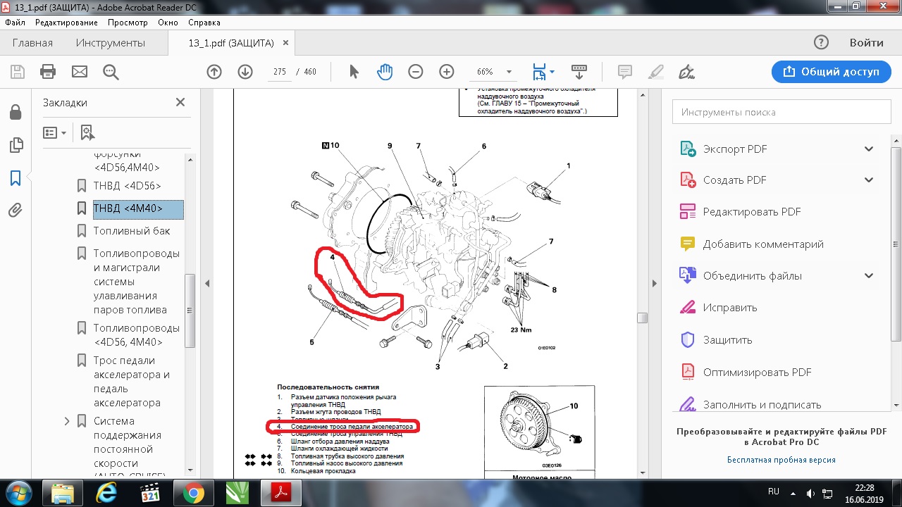

Собратья! Взываю к вам! Стал я обладателем (пока ещё счастливым) Pajero 2 1998 с двигателем 2.8л 4м40 и механической ТНВД. Комплектация у машины богатая. Но часть не работает. А конкретно - круиз-контроль. Мне он нафиг не нужен! Возникает вопрос с тросиком газа. Вообще, трос, который идёт на ТНВД, довольно короткий. Где-то 700мм. От педали трос заходит под капот, дальше узел круиз-контроля и далее другой трос на ТНВД. Вот этот трос у меня поломался. Заклинивает. Чую зимой ппц будет. Прочистил как смог. Напитал маслом (варианта не было, подклинивал). Да, пыль его добьет, но не прямо сейчас, а чере месяц-два. Помогите решить вопрос, пожалуйста. 2 варианта: 1) Заменить трос на такой же, но как его найти, как он называется и каталожный номер - я не знаю. VIN моего авто jmb0rv460wj000512 Вариант №2) снять узел круиз-контроля и протянуть трос от педали на ТНВД, как в машинах без круиза. Тут вопрос в том, как это сделать правильно? До этого у меня была только ВАЗ 2111, нужна помощь. Руки есть, инструмент есть, знаний нет. Помогите, пожалуйста, восстановить правильную работу машины. Это первое сообщение на форуме, прошу меня простить если что-то сделал не так, но помощь где-то искать всё равно придётся мне. Как фотку/картинку прикрепить не знаю =(

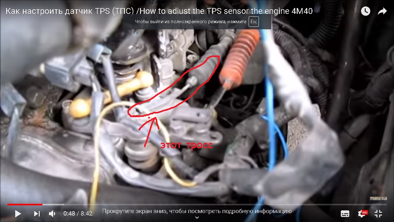

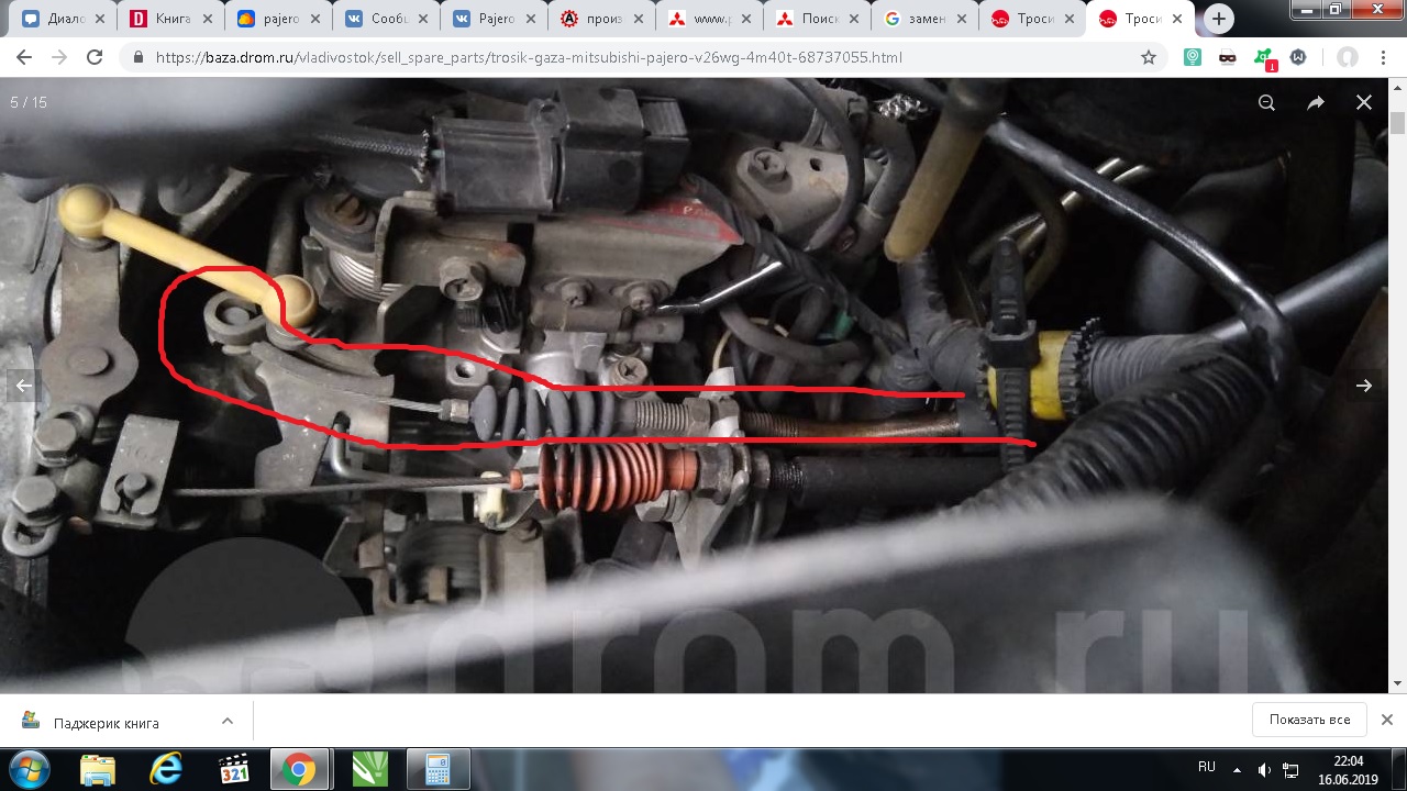

Неофит, а там их 2 с гофрированными пыльниками. Один рыжий - он на АКПП идёт, а второй с черным. Он идёт от круиз-контроля. Не знаю как тут фото прикрепить ((( А по Вашему артикулу я не могу найти его. На ДРОМе выдало, что тросик спидометра. Там с одной стороны гофра чёрная, потом идёт изгиб из железной трукби, а далее толстая резиновая трубка. А потом это всё по центру подкапотного, у кабины соединяется с оборудованием круиз-контроля и тросиком с педали акселератора.

Этот трос здесь на фото?:http://pajero4x4.ru/bbs/phpBB2/viewtopi ... 09&t=51324

Неофит, увы. Это на АКПП идёт. Вот такое нужно

dvm99, благодарю! Начинаю осваиваться. С Экзистом я знаком. Автополка ещё нравится, там без предоплаты привозят и если не подходят - просто отдаёшь обратно. Вот что мне нужно) Если бы я смог в каталоге найти по картинке, я бы нашёл. Но у меня какой-то странный случай)))) По ВИН-коду у меня идёт от педали на ТНВД, но нет, есть промежуточный узел завязанный с круизом. Вот книгу скачал. Изучаю потихоньку
