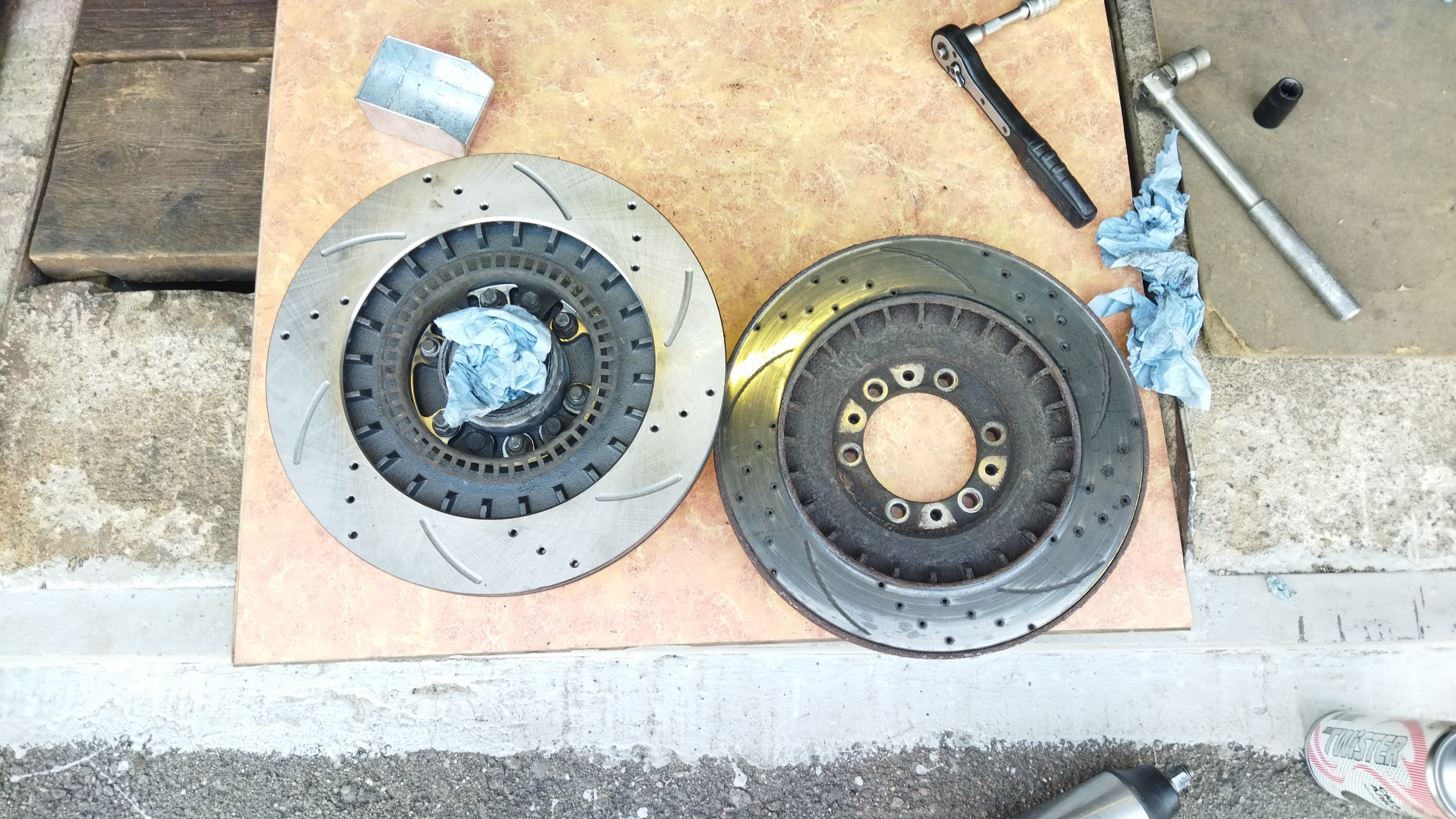

Сегодня, при торможении, появились характерные толчки и пришло осознание, что тормозные диски у Паджеро, это расходник. На днях буду менять. Прошу совета у опытных, в этом вопросе, что ставить вместо оригинала?

Николаич писал(а): 17 апр 2025, 19:41 Сегодня, при торможении, появились характерные толчки и пришло осознание, что тормозные диски у Паджеро, это расходник. На днях буду менять. Прошу совета у опытных, в этом вопросе, что ставить вместо оригинала?
У меня передние Gerat, слоты и дырочки, не дорого. Задние Ate. Кто то скажет, "дорохо-бохато", но я так не думаю - нельзя на тормозах экономить...
P.S. Кстати, за 24+ года и почти 400ткм ни разу не было биения дисков. Оне у меня изнашиваются раньше, чем успевают заржаветь... ::-[:

И снова здравствуйте! Заменил тормоза по кругу. Передние диски прикипели намертво (рыбалка, блин!), срезали болгаркой. Но биение не прекратилось. Заменили задние и... лепота! Короче, семьдесят тысяч проходили. Задумался о тюнинге, поставить от 3,8 четырёхпоршневые с дисками. Кто что думает, делали? Есть смысл?
