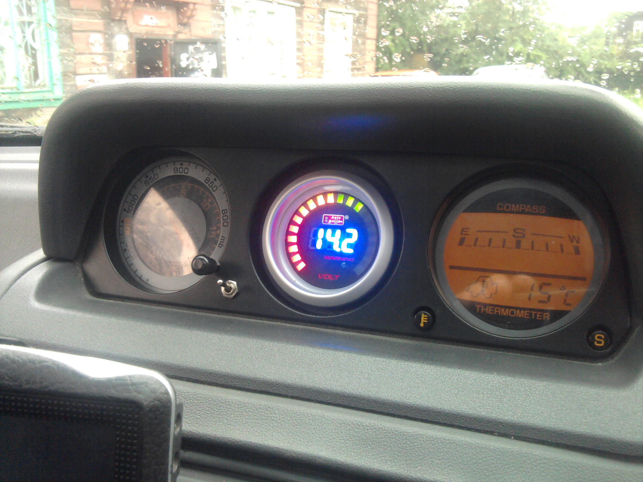

Сообщение sohondo »
Поставил, все пашет, все подошло. Заряд постоянный 14,1 - 14,0. При включенном свете и нажатых тормозах 13,8. Тормоза пашут нормально, на холодную ваще не сапунит, на прогретом - намного меньше давление с сапуна, чем раньше.
Дополню впечателения - прошел 1000 км, из них вчера было 7 бродов по капот. Все пашет и робит. Зарядку кажет при разряде АКБ 14,1 - 14,2 - потом постепенно уходит на 13,5. При полной нагрузке по бездору - кондер, свет ближний, магнитола - 13,6
Последний раз редактировалось sohondo 28 авг 2012, 07:46, всего редактировалось 1 раз.
