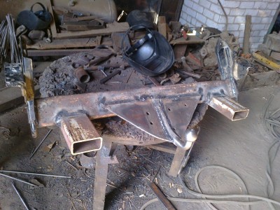

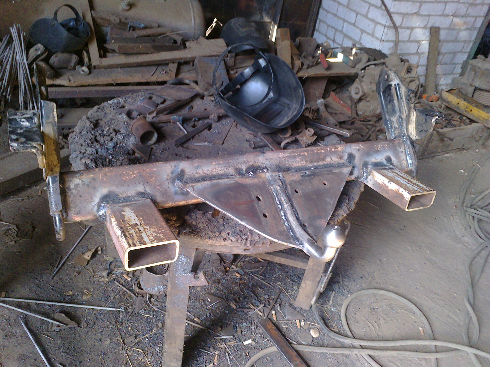

Alex Sam писал(а):Крепление сделал по принципу Thule-Bosal
Красиво!!! :*THUMBS UP*: :*THUMBS UP*: :*THUMBS UP*:
Не очень понял, фаркоп сам сваял?
Или за основу взято изделие Паджеро-Шопа?
Особенно понравилось горячее цинкование, подскажи где можно эту процедуру с фаркопом осуществить?

Alex Sam писал(а):Защитил себе задний бампер, заодно обзавелся фаркопом на всякий случай ....
С успешным завершением! :*THUMBS UP*:

Alex Sam писал(а):Защитил себе задний бампер, заодно обзавелся фаркопом на всякий случай и сделал кронштейны для защиты заднего кондея - осталось лист защиты к ним подогнать.
Крепление сделал по принципу Thule-Bosal и иже с ними на все 3 отверстия и уголки на болтах.
Горизонтальную трубу опустил чуть ниже задней ниши и кромки бампера, так что теперь касания задней части об землю будет принимать труба.
Покрытие - горячее оцинкование, так что Паджерик сгниет и рассыпется в труху, а фаркоп будет еще как новенький :)
Кто производитель?

Lebed писал(а):С успешным завершением! :*THUMBS UP*:
да, мелкие дети почти не оставляют времени на творчество :) Лист защиты кондея с прошлого года все никак примерить и поставить не могу, то одно, то другое :(
производитель - хэнд мэйд
оцинковать можно у меня (Домодедово), но конструкция должна быть сделана под оцинкование (не иметь закрытых полостей, должны быть технологические отверстия для выхода воздуха при погружении и для слива цинка при подъеме из ванны)

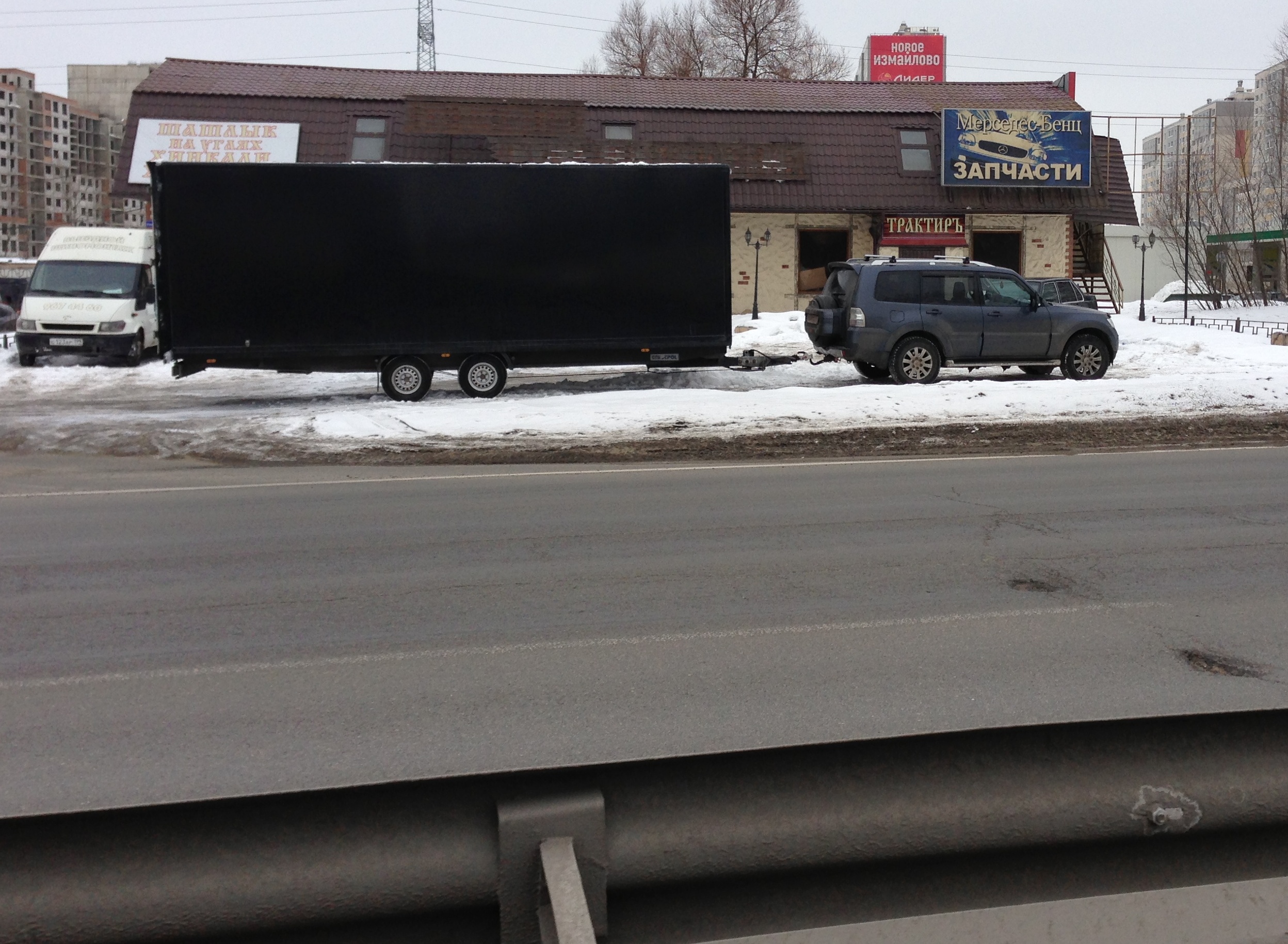

А такую хрень летом у вас зацинковать можно?Дырок насверлим. :)

Видел на out-club форуме, кто то сфотал для прикола. :*ROFL*:
Может уже было где это фото.

Сдует нах...
