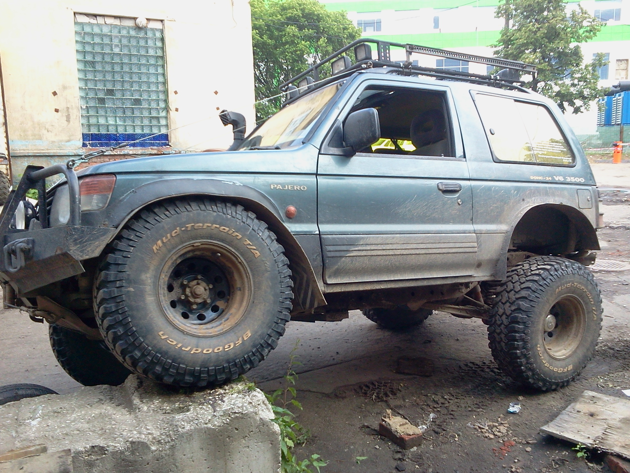

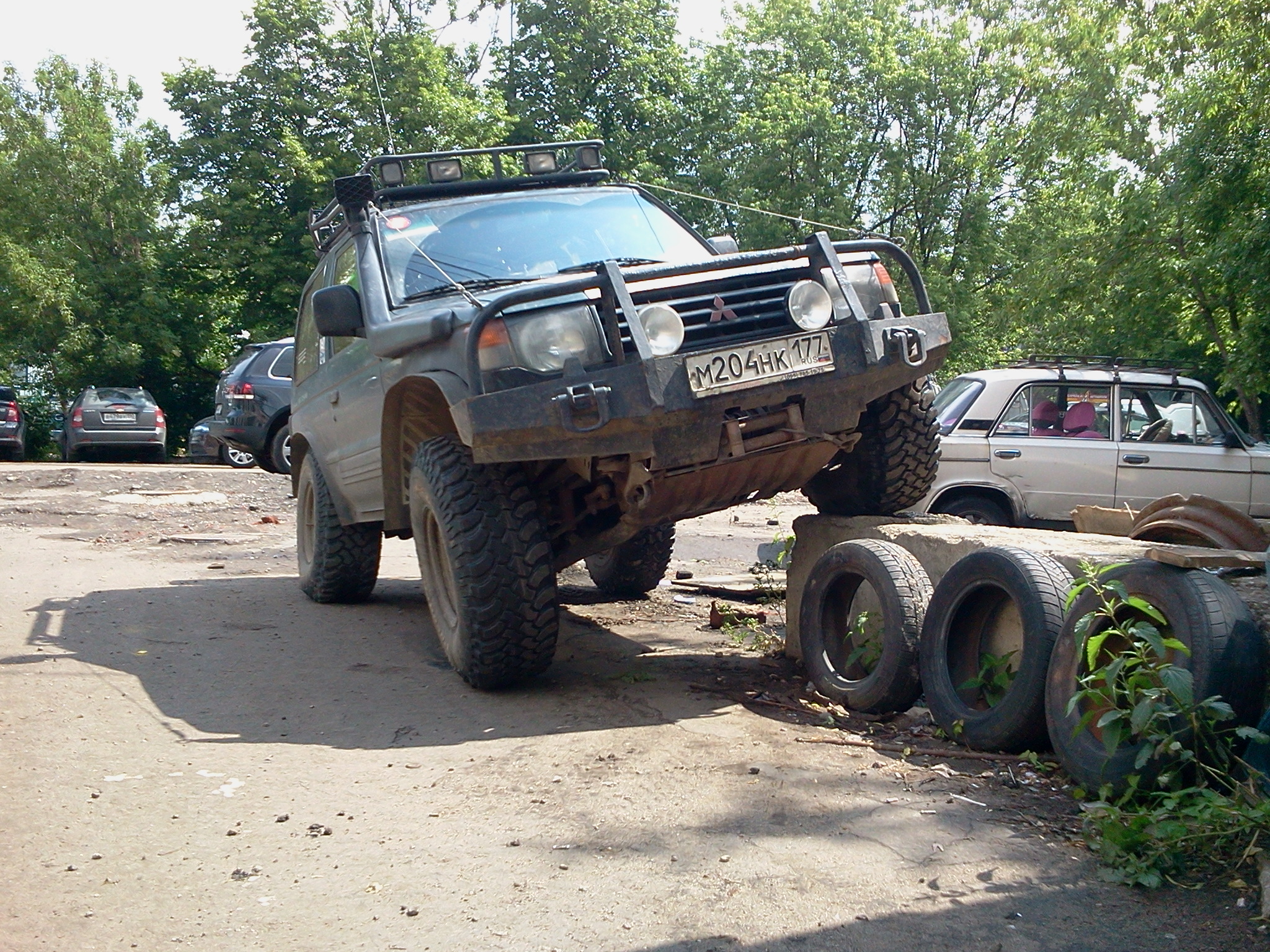

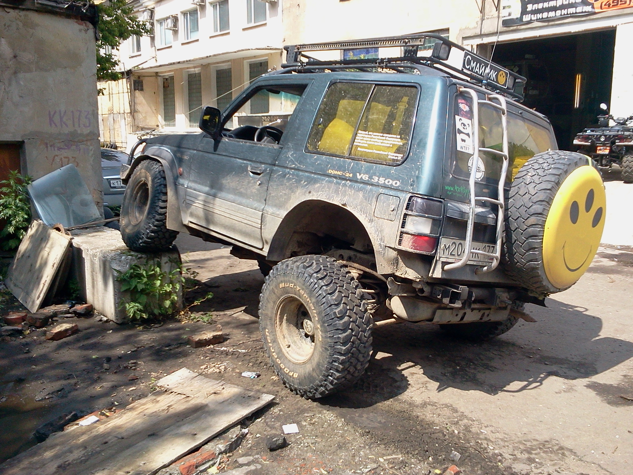

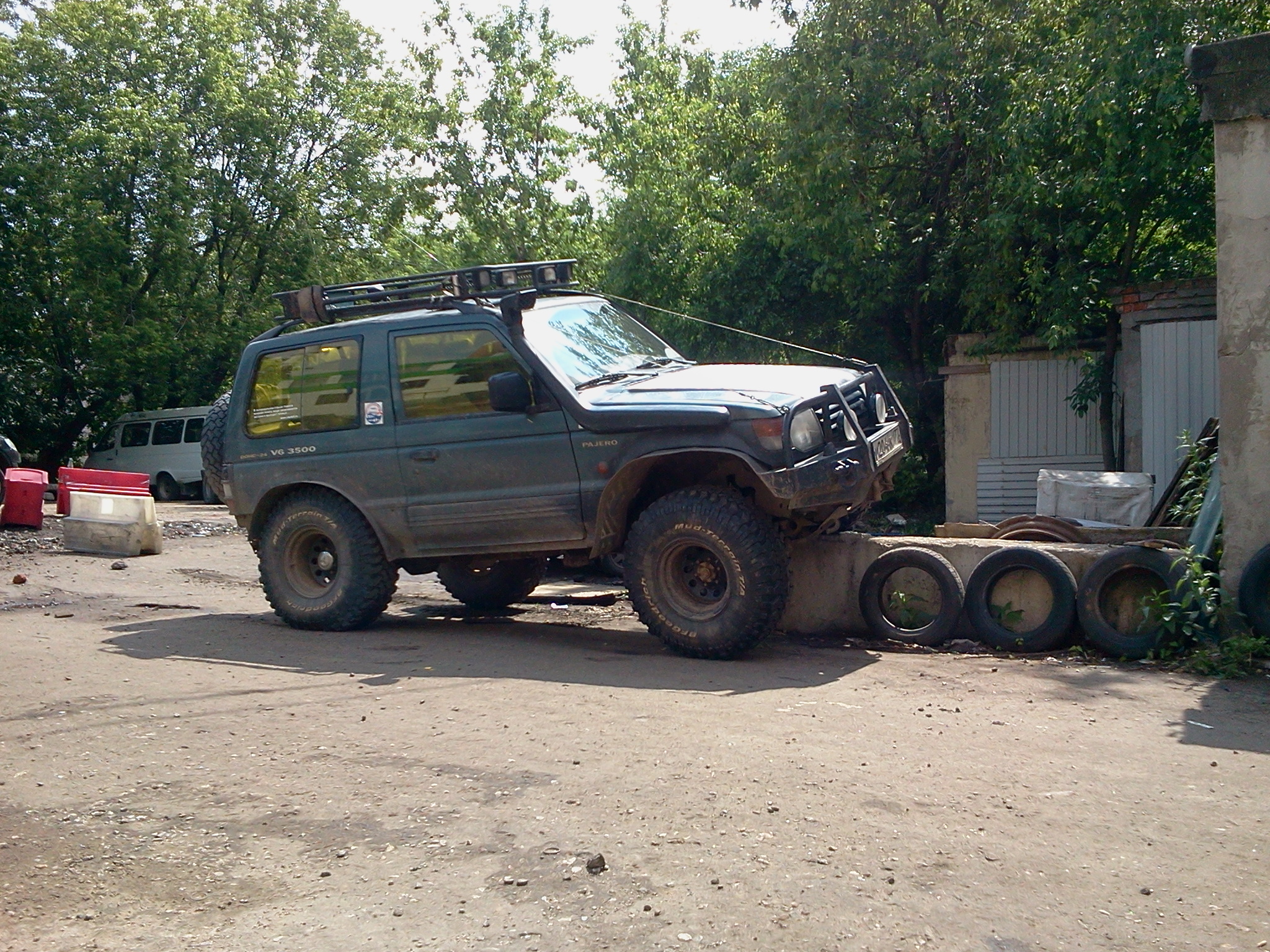

Нелинейный 5-0, пружины Сафари (целиком), аморты Прадо, стабы в топку...
Обрати внимание все колёсы касаются поверхности.
