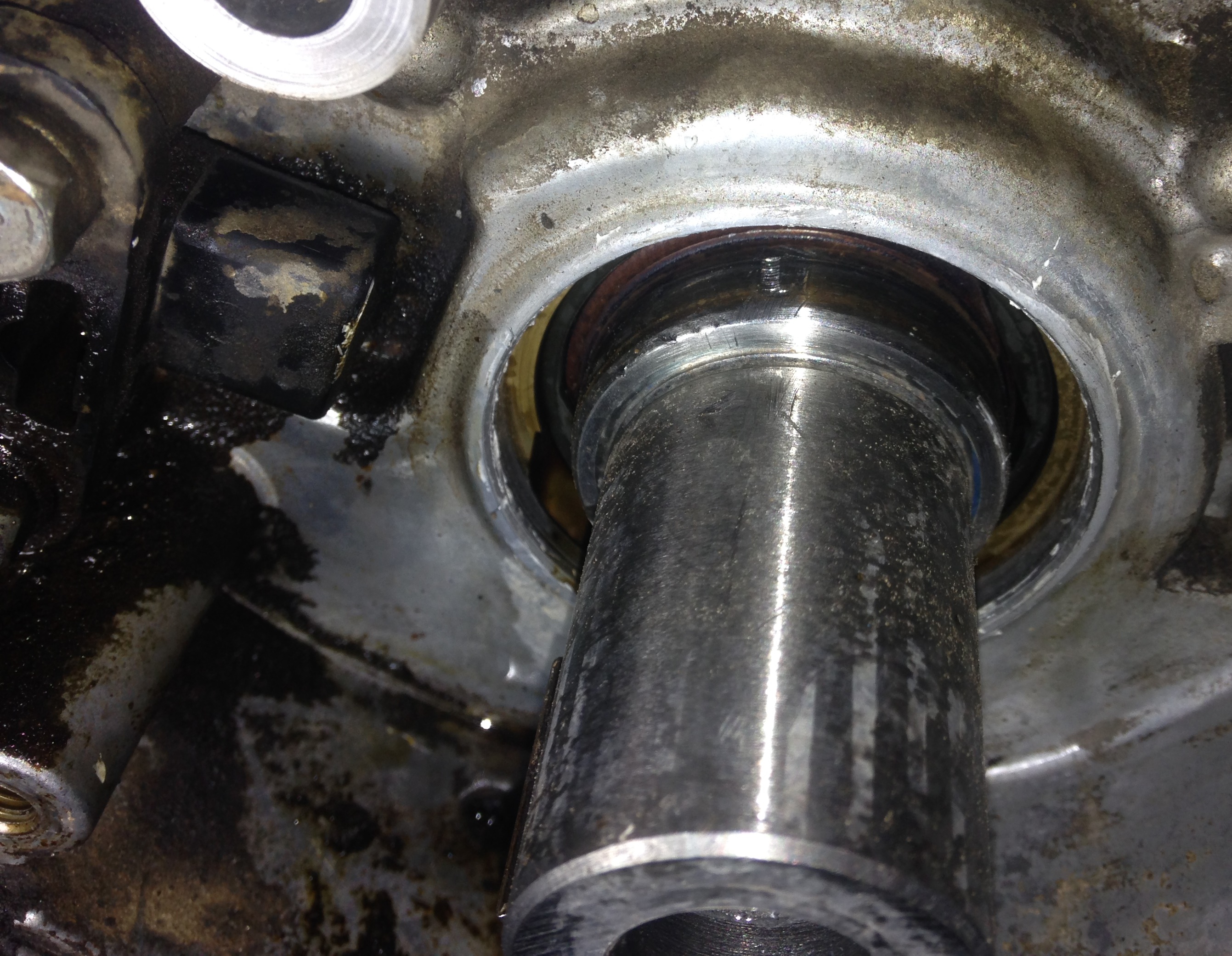

История повторилась,машина стоит на стоянке ждёт когда позвонит мастер, просто нет слов в чём может быть причина? я просто в шоке мужики. Ремень 100% в масле, и будет ещё как минимум 3-4 дня ждать пока мастер освободиться. 25т на помойку.......SapSet писал(а):Мужики добрый день,у меня собственно такое дело произошло,приехал на замену ГРМ 90Т КМ,MMC Pajero 4 (3.0) 2008, поменял всё что нужно то есть ГРМ,ролики,сальники 3шт,гидронатяжитель,помпу. Забрал машину с ремонта, проехал может 10-15 км по городу, чувствую запах масла глянь под машину а там броня в масле я назад к мастеру, он разбирает всё опять, звонит мне и говорит типа сальник коленвала передний новый который поставили побежал и побежал он по своему внешнему радиусу, то есть в месте соприкосновения с корпусом двигла, начинает мне говорить что он как то легко туда зашёл, вези новый мне, типа будем менять опять только в этот раз поставим на герметик. Сальники я покупал в оригинале,брал не замену а прям по номеру какой должен быть, брал их в Mitsubushi центре. Я ещё у него спрашиваю что типа там на ремень масло не попало он мне типа нет нет всё нормально, просто ремень я тоже в оригинале брал и отдавал за него 25т тенге и если на него масло попало то его по идее нужно менять или как? На него же всяко попало масло я думаю? Вообщем вот такая ситуация мужики, может кто с таким сталкивался?

Что опять сальник потёк?

Да, у меня просто нет слов уже, как быть и что делать. Говорит легко проваливается сальник в посадочное место.юрок писал(а):Что опять сальник потёк?

Ну тут два наиболее вероятных варианта:SapSet писал(а):Да, у меня просто нет слов уже, как быть и что делать. Говорит легко проваливается сальник в посадочное место.
1. вам неправильно подобрали сальник.
2. мастер неправильно его ставит.

Надо на герметик садить,ране всегда так делали.SapSet писал(а):Да, у меня просто нет слов уже, как быть и что делать. Говорит легко проваливается сальник в посадочное место.юрок писал(а):Что опять сальник потёк?

Тоже вариант.Но тама как бы и вариантов нетуAdB0kaT писал(а):...

А ваще история,как у мне(тож три разá подряд сальник менял),с той лишь разницей,что у мну дизЪл и делал я сам,типа бесплатноSapSet писал(а): История повторилась,машина стоит на стоянке ждёт когда позвонит мастер, просто нет слов в чём может быть причина? я просто в шоке мужики. Ремень 100% в масле, и будет ещё как минимум 3-4 дня ждать пока мастер освободиться. 25т на помойку.......

Промеряй сальник, промеряй посадочные. Пускай садит на герметик. Но ИМХО косяк мастера, раз по человечески собрать не может, то пусть делает это бесплатно или найдет хотя бы одно разумное оправдание тому, что не бежала, а потом раааз и полилось. То, что сальником проточило посадочно- глупость. Если сальник проваливается, то по идее он должен сразу пропускатьSapSet писал(а):Да, у меня просто нет слов уже, как быть и что делать. Говорит легко проваливается сальник в посадочное место.юрок писал(а):Что опять сальник потёк?

Нда.. Нашли причину и походу я попал нормально. Там на коленвалу царапина её на фото видно в месте где сальник работает и она потихоньку сжирает сальник. Мастер после которого это всё произошло говорит (естественно) это не я я ничего не делал. Как теперь быть, менять коленвал? То тогда какую фирму брать? Вообще что нужно для его замены и какой фирмы брать лучше может есть мысли? Самое обидное что работа двигателя меня полностью устраивает как часики работает, а теперь мне его выдернут и разберут у дяди Васи так сказать. Заранее спасибо за ответы мужики.DenVer писал(а):Промеряй сальник, промеряй посадочные. Пускай садит на герметик. Но ИМХО косяк мастера, раз по человечески собрать не может, то пусть делает это бесплатно или найдет хотя бы одно разумное оправдание тому, что не бежала, а потом раааз и полилось. То, что сальником проточило посадочно- глупость. Если сальник проваливается, то по идее он должен сразу пропускатьSapSet писал(а):Да, у меня просто нет слов уже, как быть и что делать. Говорит легко проваливается сальник в посадочное место.юрок писал(а):Что опять сальник потёк?

Неужели така глубока царапина?Шлифануть ежли?Да и как она получилася-то?Ну хорошо,тупорылый рукожоп тыкал отвёрткой,но это надо молотком по той отвёртке долбасить,чтобы на к.в. сколь нить серьёзну царапину учинить.

Я сейчас получше качеством загрузил фотку, чтоб её приблизить можно, на ней получше видно. А вот как она получилась я сам в в недоумении, там если посмотреть он и по контуру битый весь какой-то.megranny писал(а):Неужели така глубока царапина?Шлифануть ежли?Да и как она получилася-то?Ну хорошо,тупорылый рукожоп тыкал отвёрткой,но это надо молотком по той отвёртке долбасить,чтобы на к.в. сколь нить серьёзну царапину учинить.

Ага,разглядел терича даже на смарте.Да вал весь какой-то подорзительный.Натерпелся от жопоруких.Менять,вероятно,лучший выход.

Даже,если лечить царапину,то без разборки не получится.

Просто думаю что взять? какой фирмы,там нужны новые вкладыши. А вот какие брать? Коленван нашёл с разбора 350 $ оригинал, и дубликат AUTOWELT. И как можно старый сделать?
