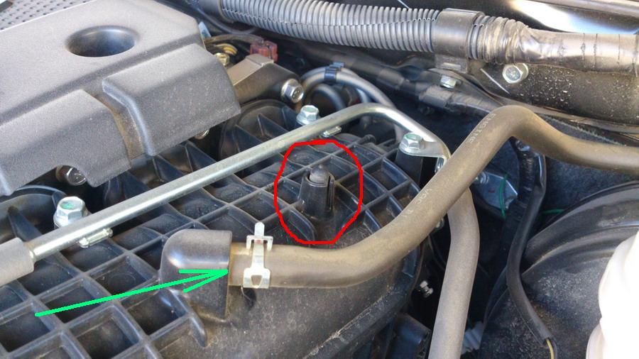

В преддверии зимы озадачился вопросом - куда удобнее всего впрыскивать эфир при возможном нежелании авто запускаться в сильный мороз. "Пимпочка" не оправдала доверия, тогда ближайший путь, на мой взгляд, через патрубок вакуумного усилителя тормозов. У кого какие мнения на этот счет?
НМПС, 2011, S06, черный, Гудричи АТ 265/70R17.
Сообщения: 57463
Благодарил (а): 1023 раза
Поблагодарили: 4793 раза
Re: На улице мороз, как эксплуатировать NEW MPS...
Grigor писал(а):В преддверии зимы озадачился вопросом - куда удобнее всего впрыскивать эфир при возможном нежелании авто запускаться в сильный мороз. "Пимпочка" не оправдала доверия, тогда ближайший путь, на мой взгляд, через патрубок вакуумного усилителя тормозов. У кого какие мнения на этот счет?
Да куда хотите прыскайте.
Ну а если серьёзно пробейте сколько стоит эта пластиковая канитель 1540A404 и желание прыскать отпадёт.
::-D:

Grigor писал(а): тогда ближайший путь, на мой взгляд, через патрубок вакуумного усилителя тормозов. У кого какие мнения на этот счет?
Если уж возникнет необходимость что-то куда-то впрыскивать, то смотреть надо на картерную вентиляцию.
В смысле брызгать не в сторону картера, а в сторону впускного коллектора? Тогда это дальше по расстоянию.

Grigor писал(а): В смысле брызгать не в сторону картера, а в сторону впускного коллектора? Тогда это дальше по расстоянию.
Ну естественно на впуск! Просто это одна из легкодоступных дырок, ну дальше не на много и всё одно попадёт туда куда планируется.
Но лучше ничего не прыскать в принципе, должно запускаться без проблем, даже дизели в -35 запускаются :) а уж бензин то .............

Сообщения: 57463
Grigor писал(а):
Ведь его сгорание происходит в цилиндрах.
Вы в этом уверены?
Так то оно так. Но при заполненом коллекторе эфиром при зимнем запуске может очень легко быть обратная вспышка. И пластиковый коллектор разленится на несколько частей.
Поверте это происходит достаточно часто.
bug86
Сообщения: 144
Зарегистрирован: 10 сен 2011, 06:41
Двигатель:: Бензин 3.0
Мой автомобиль(и):: Pajero4 shogun
Откуда: ХМАО
Откуда: ХМАО
Благодарил (а): 14 раз
Сообщение bug86 »
Эт точно, у меня на одной бензинке было такое, только пластик не разлетелся, а вот воздушный фильтр стал с большой дырой, тоже прыснул эфиром из балончика.
