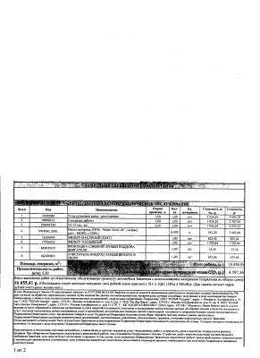

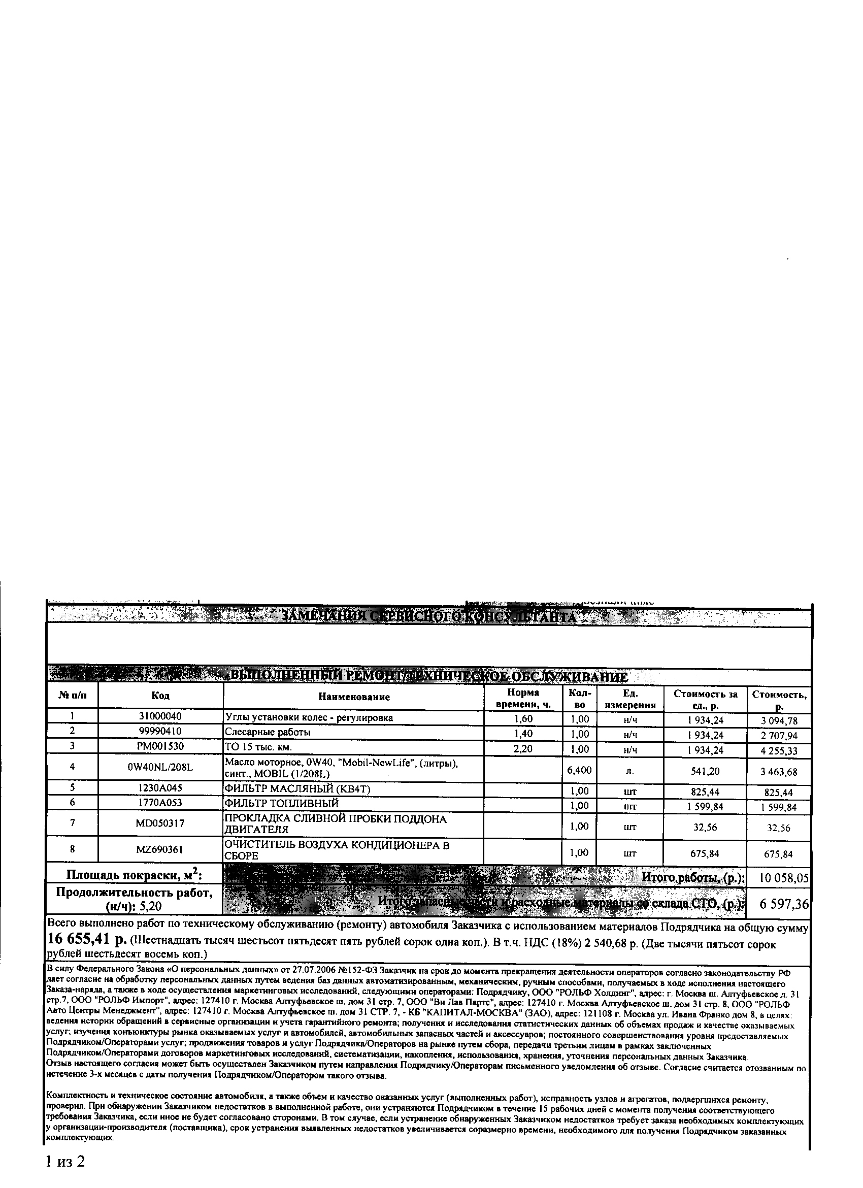

Всем доброго времени суток. Прошёл ТО-15. Отчёт прилагаю. Хочу обратить особое внимание на пункт "Слесарные работы". Оказывается, что болты в рычагах имеют свойство закисать и чтобы потом сделать развал-схождение эти болты спиливают отрезной машинкой. Все болты открутилисть и вынулись хорошо, кроме одного. Размочили, вынули, смазали бронзовой смазкой. Обратите своё внимание на этот момент.Моей машине 1 год, вторая зима. Всем удачи.
P.S. На ветке Паджеро 4 про эти болты все в один голос кричат, смазывать с новья, кто запустил, спиливают рычаги. Тема так и называется "Болты развала"
Отчёт о ТО-15
Отчёт о ТО-15

Мне на 15 тысячах тоже мазали, причём по принципу *кашу маслом не испортишь* ::-D: Но в заказ наряде графы *слесарные работы* нет :*DONT_KNOW*: ...

То есть помазали, а денег не взяли??? Я правильно понял?

Думаю, что все работы по регламенту уже забиты в стоимость ТО... Заплатил за масло, пробку поддона и саму работу 6800
