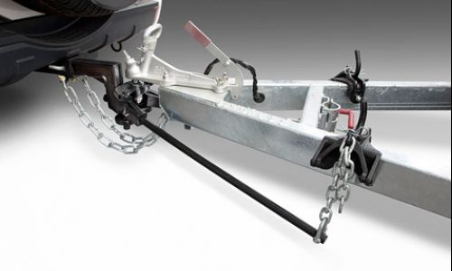

В каталоге "цяцек" для П4 конструкция вот такая: http://www.mitsubishi-motors.com.au/veh ... ccessories

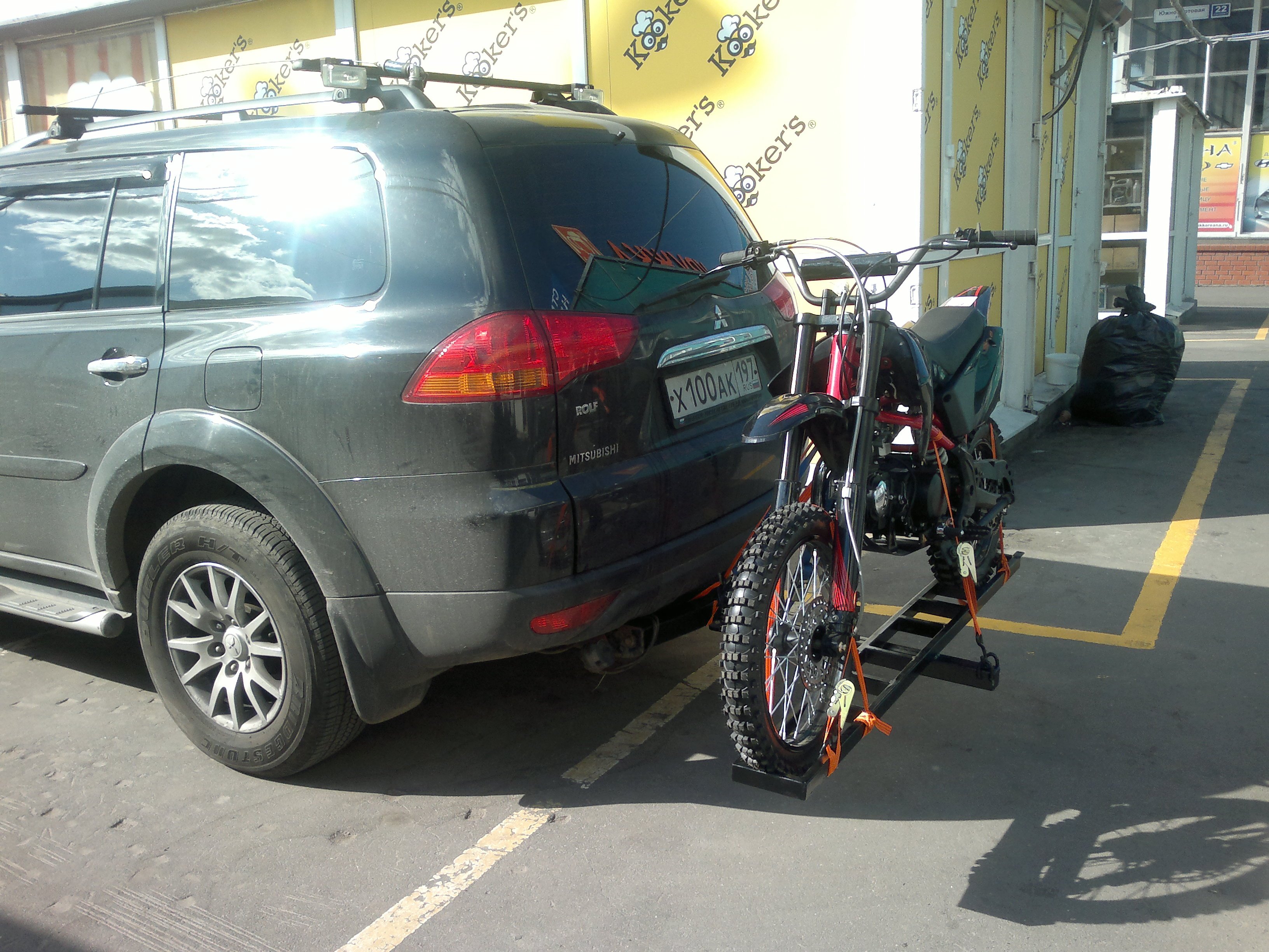

Я себе той весной за день вот такой забабахал,очень надежная конструкция.Испытания прошли на ура!!

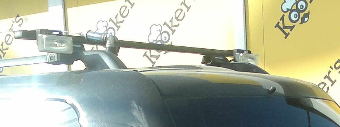

Да простят меня за OFF: Хочу попросить выложить результаты испытаний, в ночное время, этой конструкции освещения. Особенно интересует вид в боковые зеркала. Вот тема для этого: http://www.pajero4x4.ru/bbs/phpBB2/view ... 81&t=94792

9798518 писал(а):Я себе той весной за день вот такой забабахал,очень надежная конструкция.Испытания прошли на ура!!
Я тоже хотел сам сварить, думал времени еще до весны вагон ::-D: не вышло.
Что касается твоей конструкции.
У тебя приварен трап непосредственно к квадрату, по фотке именно так?! Вся нагрузка "скручивания" ложится на сварные швы.
Не боишься, что отвалится "лестница" от квадрата, просто в Сорокинском конструктиве "лестница" соединяется с квадратом двумя не хилыми боковыми трапециями.
NMPS 2012 2.5 TD 5AT

Ну ты знаешь,я весь сезон ездил и по дорогам и по полям(кочки)все ок.Все зависит от профессионализма сварщика.Как положит шов.

Меня очень устраивает,я их завел на отдельный пульт.Так что можно светом управлять дистанционно,делал для спуска катера в вечернее\ночное время.Свет ставил заливающий.Очень удобно когда от воды до лагеря идешь,нажать на пульт и все как днем.Иногда помогает от джигитов ,которые пристраиваются к корме и включают дальняк что бы их пропустили.)))Пару раз наказывал таких.А так использую каждый день при парковке,сами знаете что у нас не фига не видно когда задний ход включаешь
