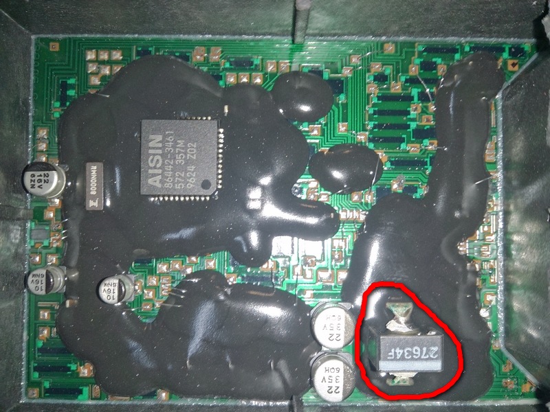

Что за радиокомпонент обведён на схеме ?
C этим блоком автомат вообще отказывается трогаться с места

Мож часть штатной сигналки? Иммо?

Это пресловутый контроллер АКПП джуниора, в котором обычно перепаивают конденсаторы,когда переключения на холодную начинают глючить.
Конкретно этот экземпляр достался мне с контрактным двигателем и при проверке авто вообще отказывается двигаться с места (хотя вероятно что пытается это сделать сразу на 3 передаче).
Так вот этот радиокомпонент весь в электролите. (это видно на фото.)
А что за деталь не имею понятия.

Есть подозрение что это диод, там где белая полоска наверное катод. Вообще два здоровых кондера которые у всех высыхают от старости стоят на выходе на клапана. Диод проверить легко, он проводит электричество только в одну сторону.

Судя по тому что он в электролите,то это вряд ли диод

Gameszzz писал(а):Судя по тому что он в электролите,то это вряд ли диод
Сколько выводов у него, если два то предположение такое-же как и у m0nster, хотя маркировка не подходит не под какие стандарты.

На фотках по ремонту блока АКПП из соответствующей темы,бывают разные надписи.
Там один чел задавал вопрос про данный элемент,но ему указали купить новый блок

Если две ноги это диод. Похоже на защиту по питанию. Жидкость не электролит а силикон для теплоотвода.
Прозвонить мультиметром в режиме прозвонки диодов. Может быть пробит или в обрыве если поврежден.
Отпаять и сфотографировать качественно. Затем разломать если нет сомнений в егповреждении и тоже фото сюда :)

idled это нормально, крупные производители могут позволить себе нестандартную комплектуху, частое явление.

По моему больше на реле похоже - выводов у него вроде 4 - два силовых толстых и два управляющих, и размер у него больше чем у конденсатора рядом стоящего и форма прямоугольная как у большинства реле. Для диода такой корпус огромен. Если он не на 20А.
