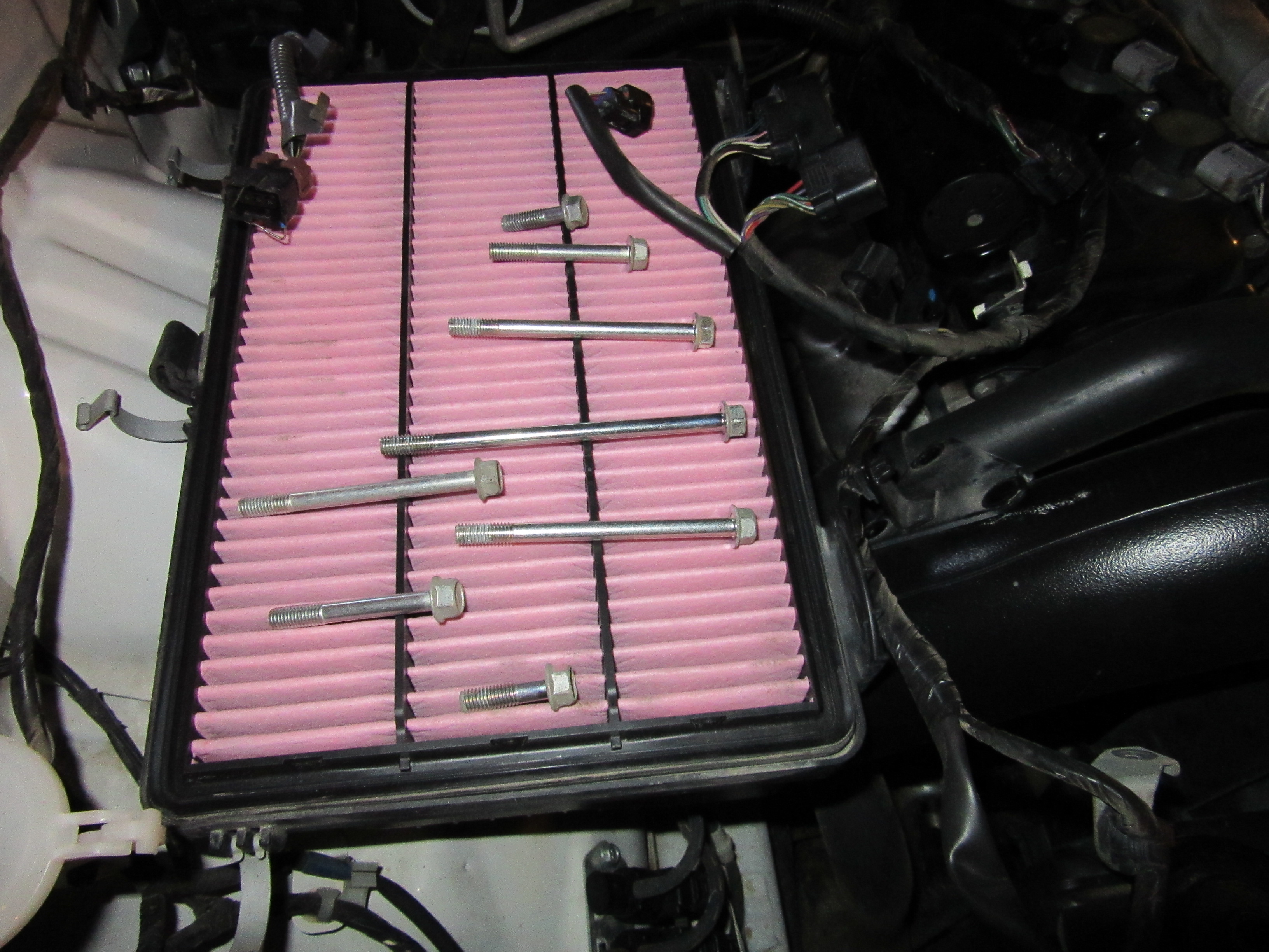

Warlock1979 писал(а):
AlexKZ писал(а):Поменял свечи, помыл впускной, хотя грязи было терпимо. Выкладываю фото свечей какие стоялии и упаковку какие поставили, сорри не было под рукой сотки, а так и новые бы сфотографировал. Новые в отличии от старых одноконтактрые по корпусу.
Подскажите, сколько болтов нужно отвернуть, чтобы впускной коллектор снять? Доступ к ним нормальный?
Сам коллектор прикручен 7 болтами на 12.. 7й болт, который сзади мотора, накидным открутил и ни чего домкратить не надо. Но к колектору прикручено ещё всякой мелочи, если заслонку снимать не будете, то под ней болт есть, который тоже держит коллектор. Прокладка под замену, ставили обратно вдвоём, удобно и прокладка не смещается. Пеиед установкой 7й болт воткнул в коллектор и на весу наживил его, потом 1й болт также. Всё прокладка ни куда не денется. Собираем дальше.
Паджеро 4 черный, 3.8 бензин выуск ноябрь 2007 год модель 2008 года

Сообщение AlexanSNZ »
Вот)) Все винты коллектора.
