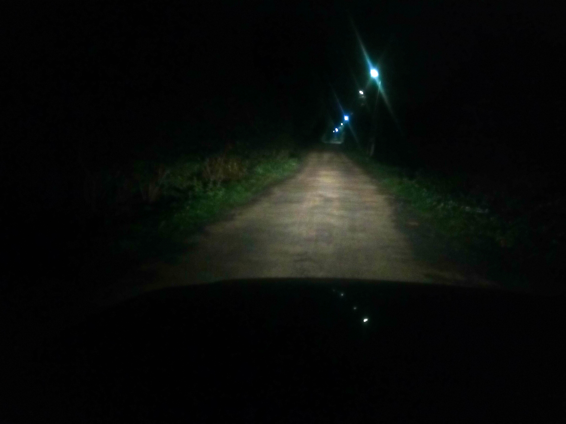

Пришли лампочки, поставил. Фото до и после.
Отправлено с моего iPhone используя Tapatalk

Изображение ближний
Изображение дальний
Вот как выглядит на трассе. Дальний не очень отличается от ближнего, но света стало заметно больше. К стати, с дальним какое-то время ехал и никто не моргал.
Короче я доволен, вполне себе вариант чтобы не колхозить с линзами и тд. и не вбиваться в старый авто.

mato, а можешь выложить фото со светом новых лампочек также на стене, только в режиме дальнего и ближнего, чтобы понять не высоко ли они бьют дальним светом.
Могу только поздравить с быстрым и удачным решением! :)
Про дальний как и сказал ранее. Увы, только такой вариант у нас не прокатит. Точнее прокатит = на лишение в/у.
Кстати, неоднократно читал, что на этих лампах есть "регулировка" под правый/левый руль, типа лампа в основании поворачивается на угол около 15гр. На твоих такого нет? "Галки" на стене какие то странные, типа как в обе стороны... Мож покрутить чего? :) В идеале то, как то так должно быть:

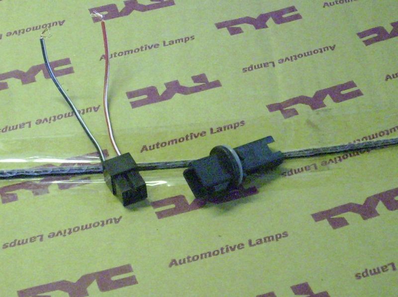

Я тоже долго мучался с этой проблемой и остановился на 4 варианте, поставил фары DEPO (Depo 114-1121L-LDEM6, Depo 114-1121R-LDEM6)
В фары установил лампочки Philips 12342 PRC1 (+30%), они из серии недорогих, но отзывы хорошие).
https://emex.ru/Find2/Find/GetDetailIma ... Id=9632811
Могу сказать, что свет стал гораздо лучше, чем был на оригинальных американских фарах, с ними ездить было просто невозможно. Наверно, в сравнении с другими, более совершенными моделями фар, свет этих фар DEPO и проигрывает, но с тем, что было - "небо и земля". Плюсы установки - все штатно, европейская оптика, никакого колхоза. Дополнительно я себе поставил комплект проводов, запитывающий фары непосредственно от аккумулятора, так как при оригинальной проводке напряжение на лампочках "проседало"
https://ru.aliexpress.com/item/32739516 ... 33edDjzFu6
Прищлось немного поколдовать с подключением, долго разбирался со штатной проводкой где ближний и дальний свет. Мой совет не мерять напряжение тестером, а взять простую лампочку и делать все с ней (искать ближний и дальний). Еще была небольшая проблема со штеккером габаритов, потом нашел российский разъем, который пришлось немного подточить.
http://www.pajero4x4.ru/bbs/phpBB2/down ... &mode=view
Рамку фары преставил со своей старой (оригинальной) фары, так как на "деповской" она выгрядит, будто покрашена серебрянкой.
