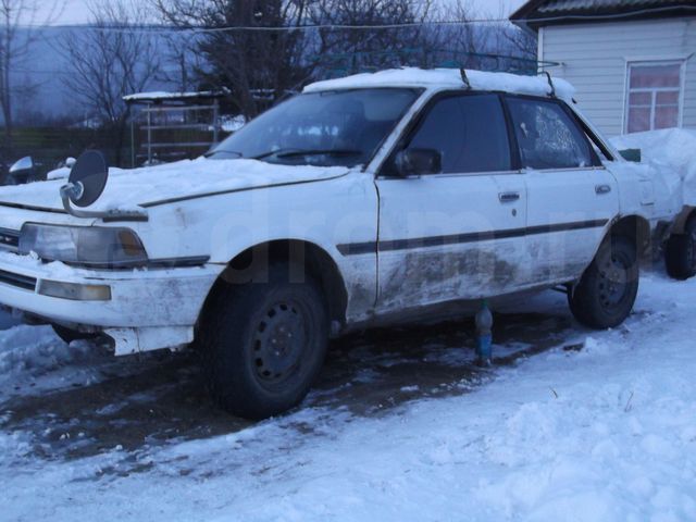

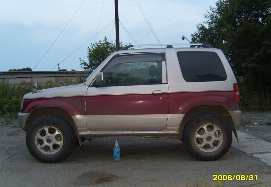

я же говорил пузотерки)))
ссаная камри имеет такой же посвет) ули ЖИП!!!
розжиг
розжиг
