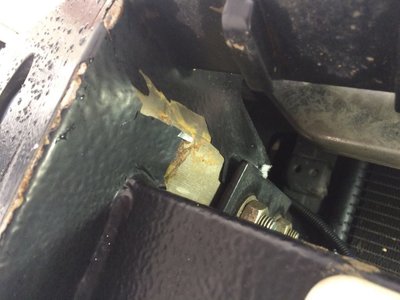

Уж очень большая площадь и, что хуже, длина (сложно равномерность заливки и давления обеспечить). При такой толщине долго вставать будет, литье в подогретую матрицу не особо спасет.МШУ писал(а): PS вот если бы из ПНД выдавить бамперок...этак из s=10 мм

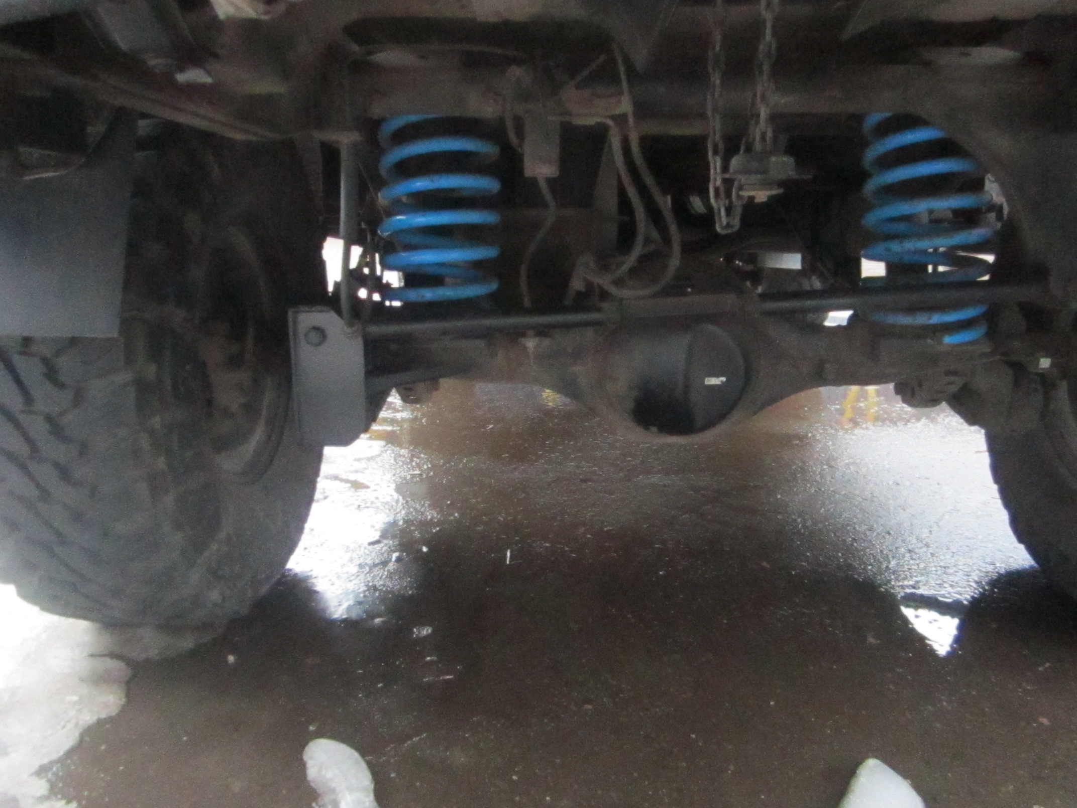

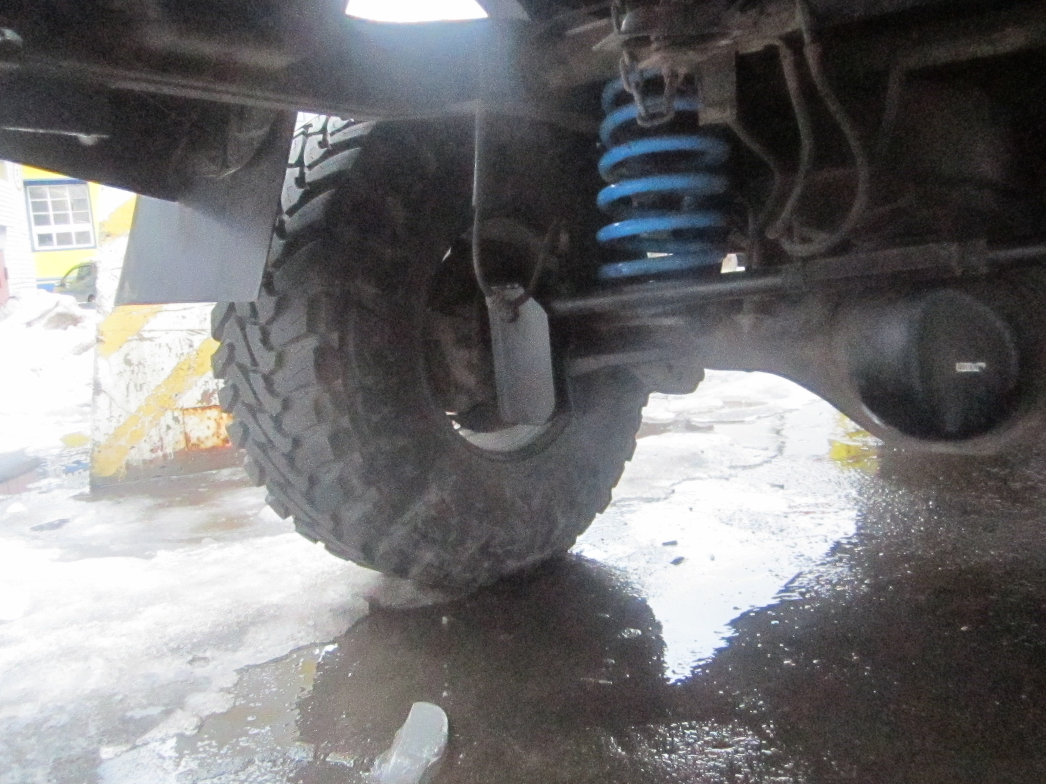

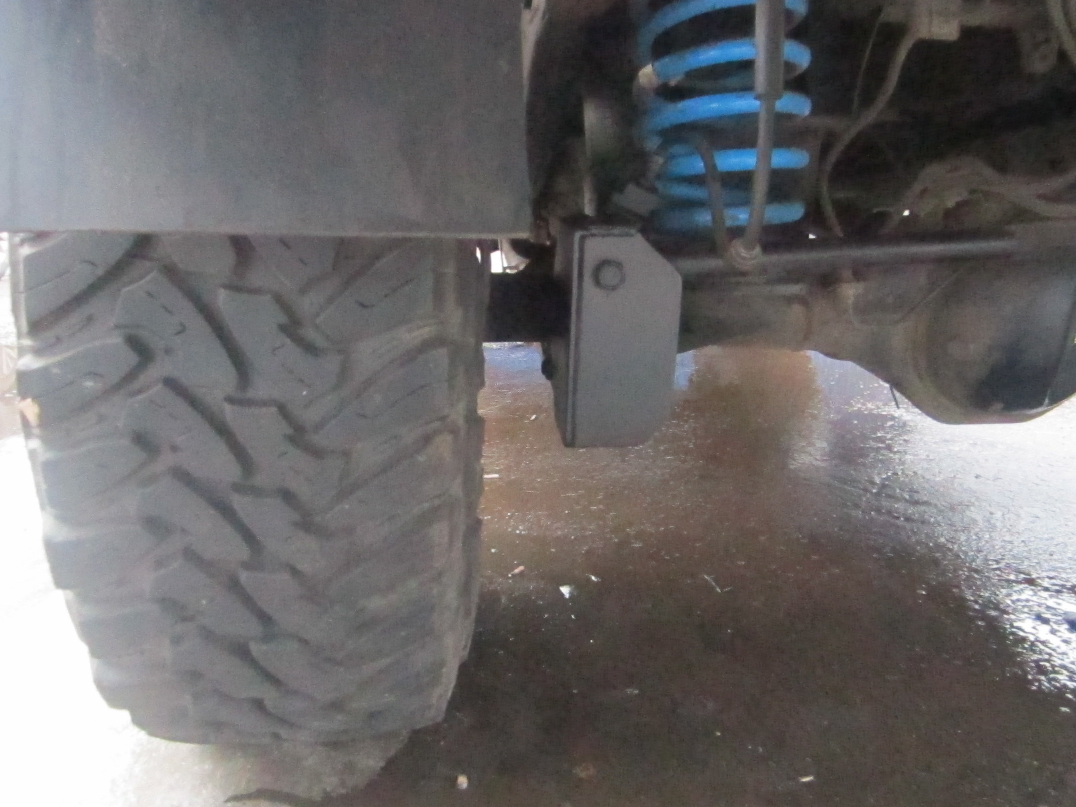

Про тягу Панара.
Все в курсе,что при саспеншн лифте,стоковая тяга "утаскивает" мост вправо,нарушая колейность передней и задней осей.
Регулируемая тяга решает проблему с колеей, но не решает проблему подруливания задней оси ,при работе подвеске( на скорости,ессно).
При чем ,чем выше задрана авта,тем больше отклонение тяги Панара от горизонта и,соответственно,сильнее чувствуется "перестановка" опы.
Помня негативный опыт Сани( Купец69)с болт-он кронштейном от Андрея Азиата,было принято решение переносить не верхний домик,а нижний.
В итого,нижняя ось тяги перемещена наверх на 100 мм... из бонусов-теперь,что бы демонтировать тягу Панара,не нужно снимать левую клюшку( япы здесь аццки накосячили)))))
Фотка коляски ,для понимания лифта,тапки 34.5"
ЗЫ Справедливости ради,замечу,что с меньшим лифтом подобный сэкас с переносом ,считаю не нужным.

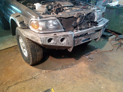

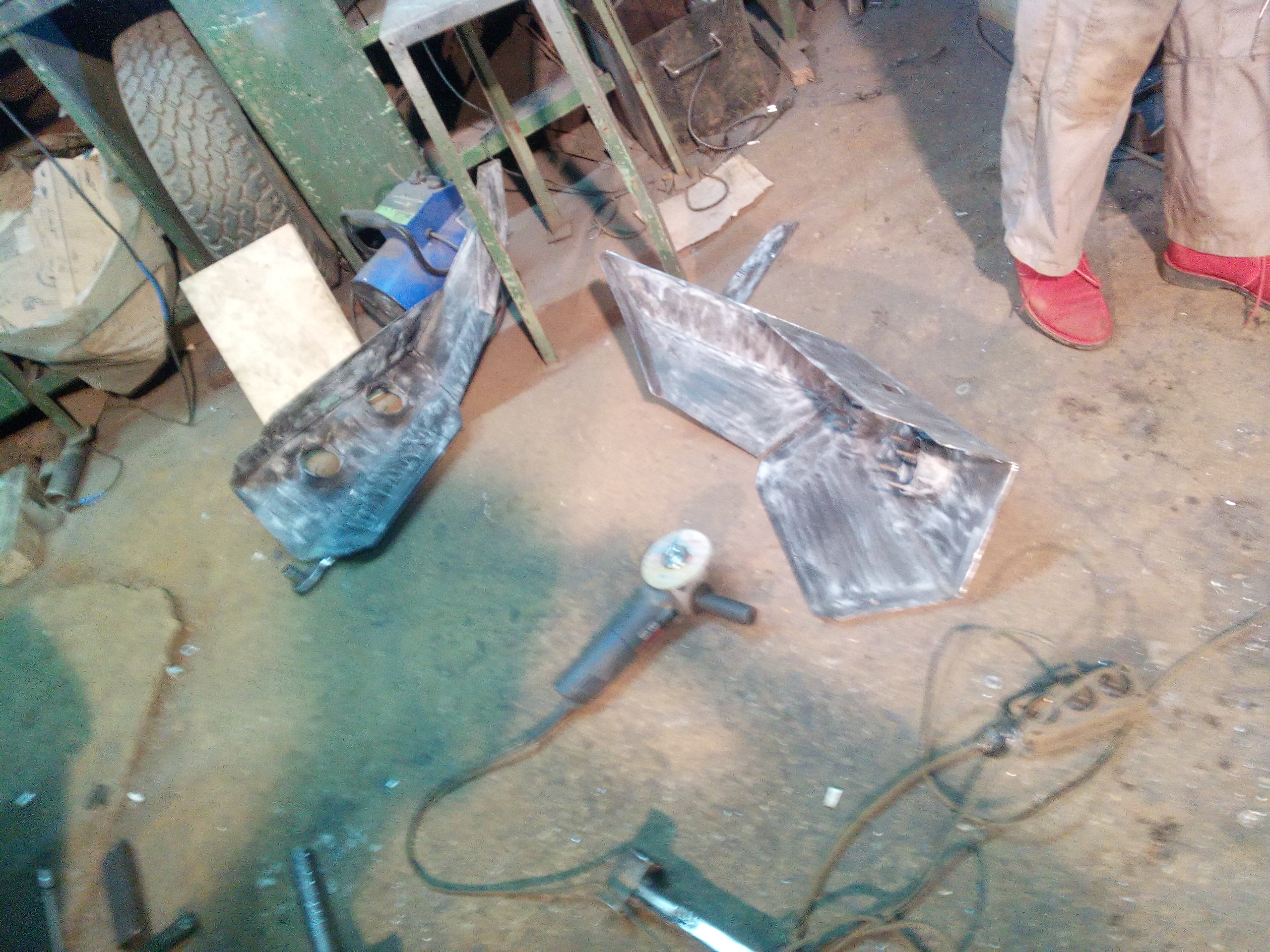

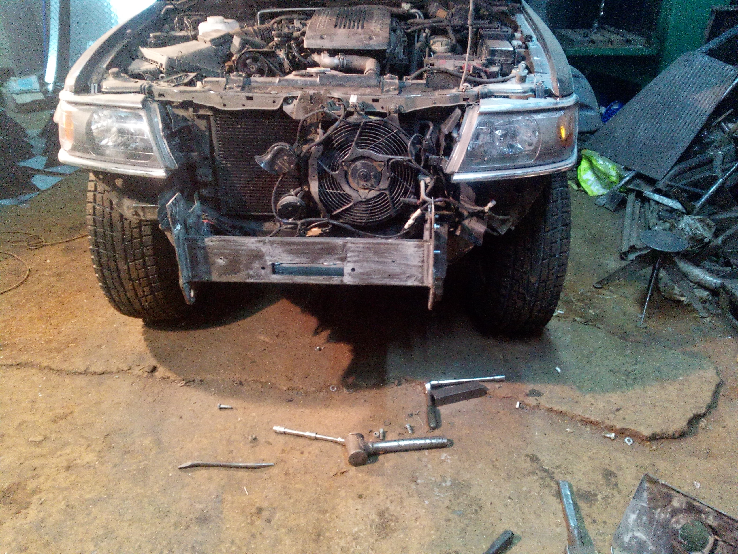

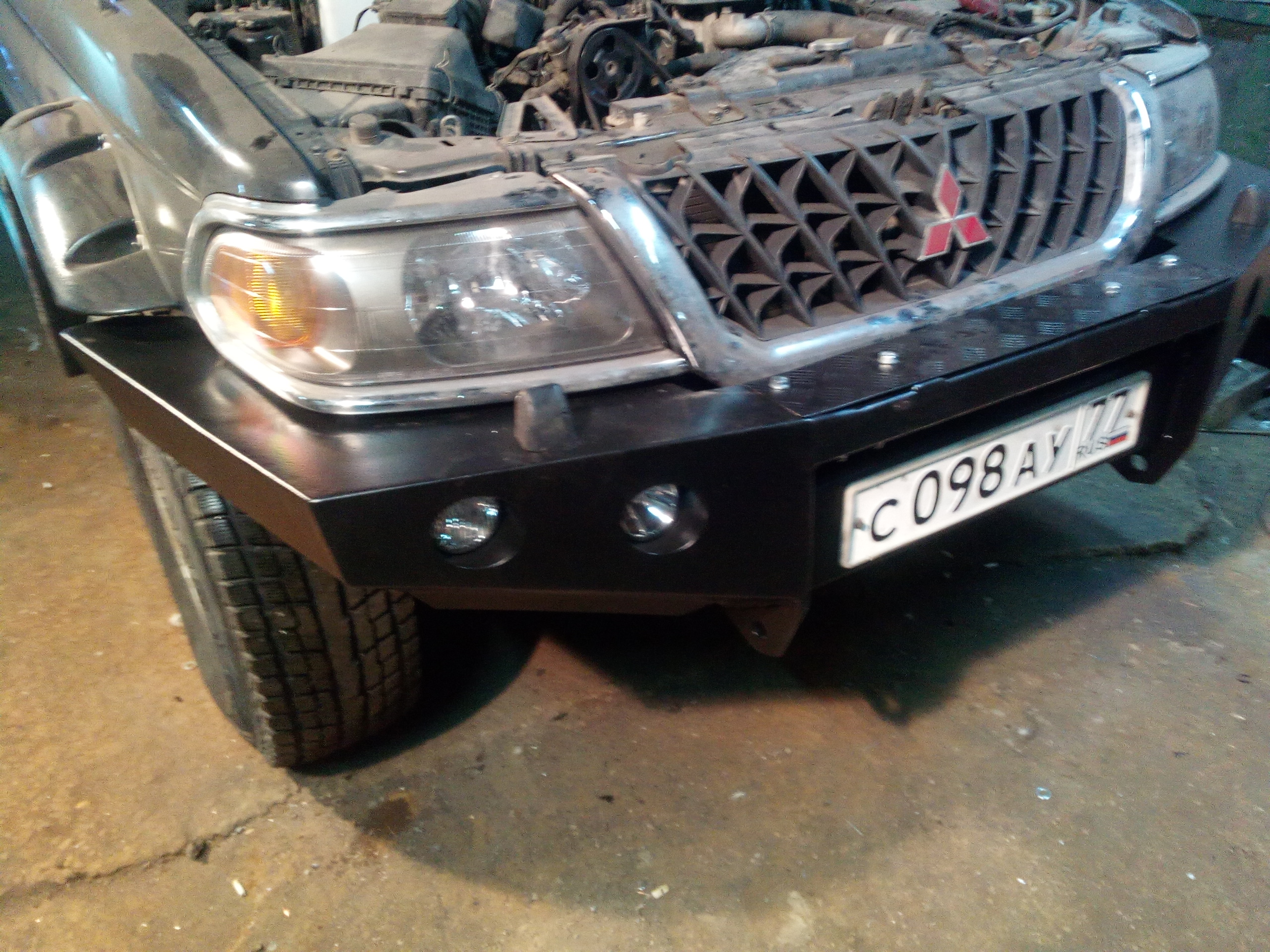

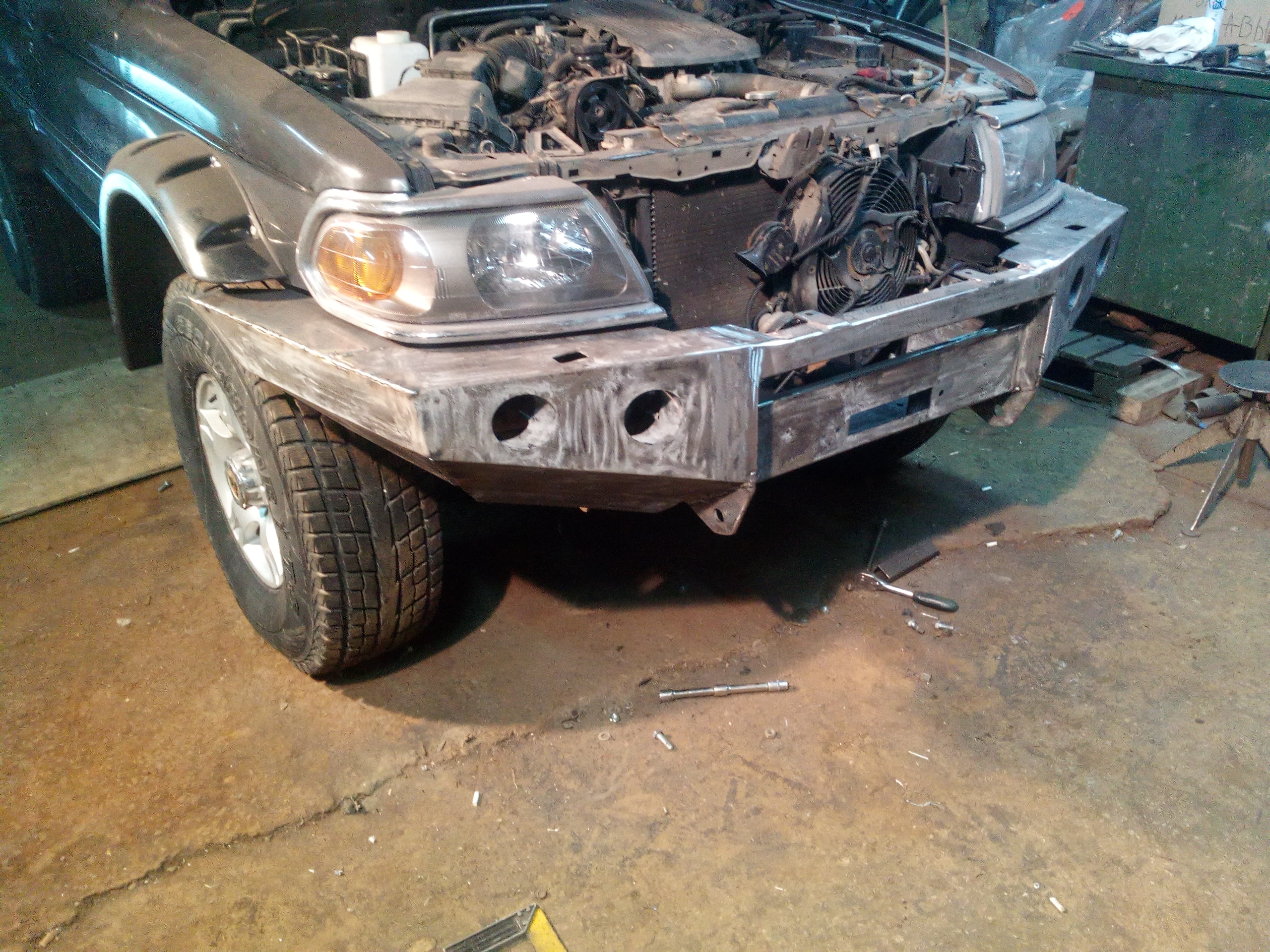

Ремонт бампера....
Клиент улетел в кувЭйт,прилег на бок....тащили 2-мя лебедками за все возможные крюки и отверстия....
Результат- деформация штатных подпятников на раме и бампер "винтом".
Подумали.....и распилили бампер на составляющие,убрали остаточную деформацию , собрали заново,обварили и покрасили...
Цена под ключ: 7000 руб
ЗЫ красные мокасины в кадре-не мои)))))

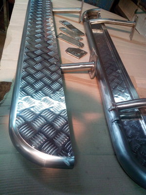

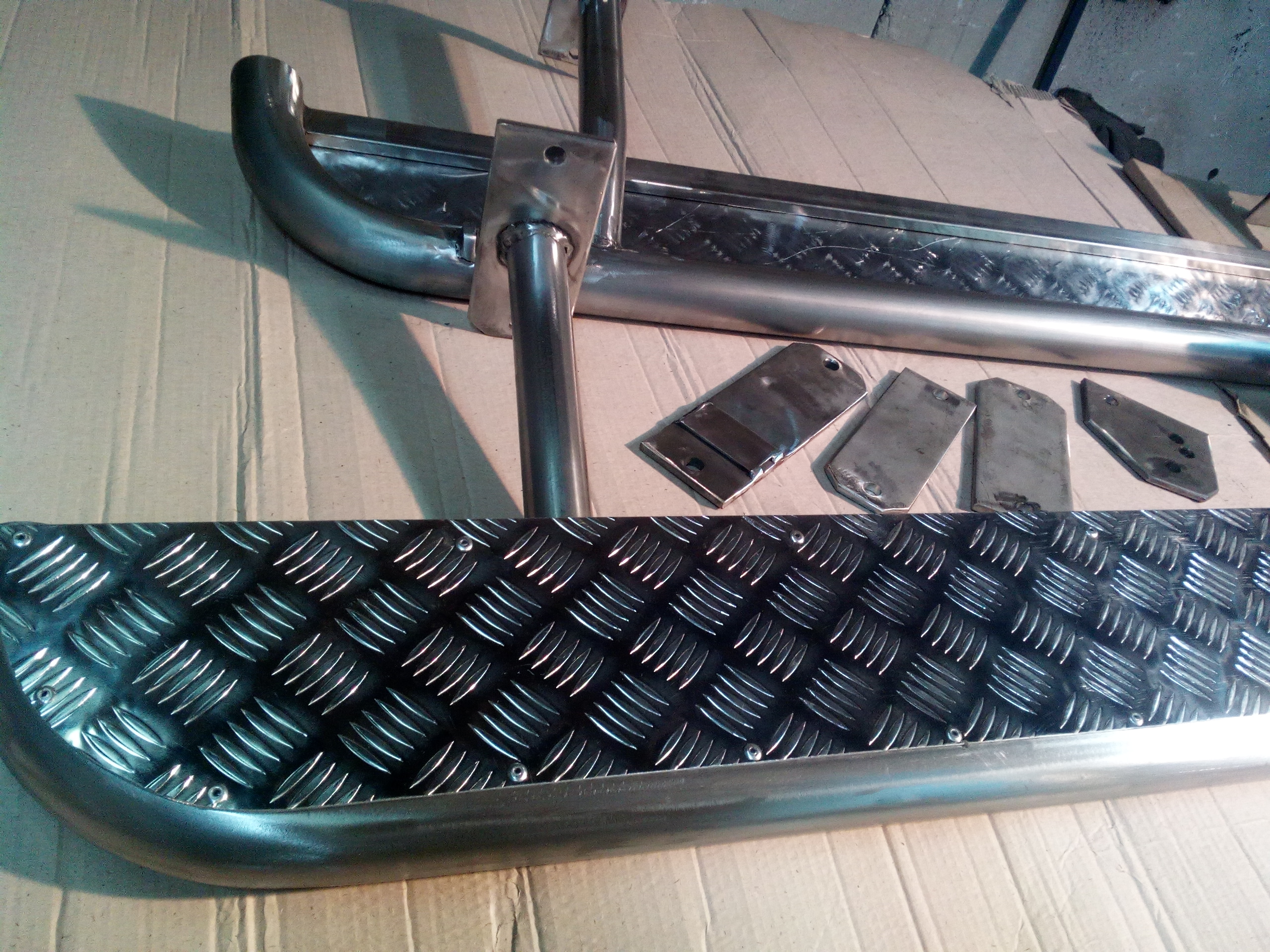

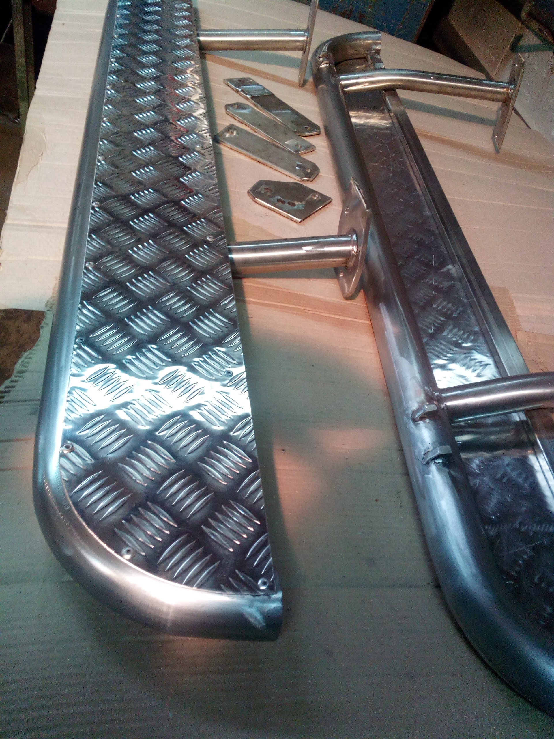

Про "вечную иглу для примуса" 8)
Наш ответ "сабянинскому рассолу",щебню и пескострую ))
Пороги,выполнены из тех же "толщин",что и "мои" стандартные силовые пороги на НМПС,только из нержавейки 304-ой.
Скажу так, выше-318 нерж- это уже можно без боязни погружать в ванну с кислотой.
Варили принципиально не TIG-ом,а MIG-ом,304 проволокой,в смеси 75/25 аргон/углекислота....
Почему- мне показалось,что так больше наплавить можно.
Полировать не стали,да и толстостенную (3.5 мм) трубу,из-за зернистости поверхности хрен полирнёшь,остановились на шлифованной поверхности.
Цена вопроса-35000 руб. Только под заказ при 50% предоплате.

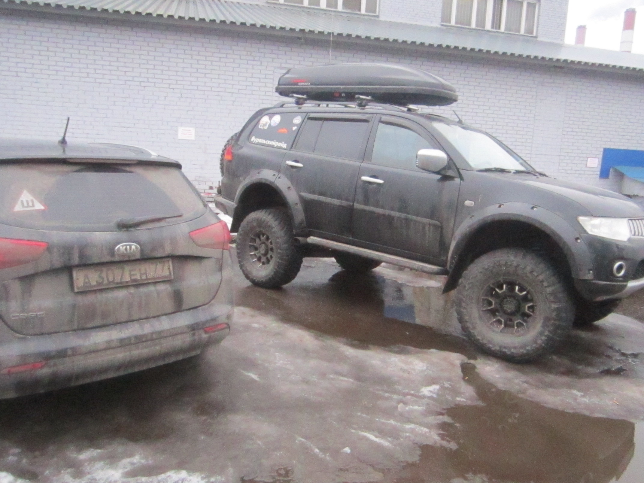

Наконец затестил задний бампер)) не пускал обочину) а один долбозвон решил что он прав) и пошел на таран) но не тут то было))
Менты объяснили ему что он дурак)
Бампер не пострадал)) у дурачка ремонта тысяч на 30
