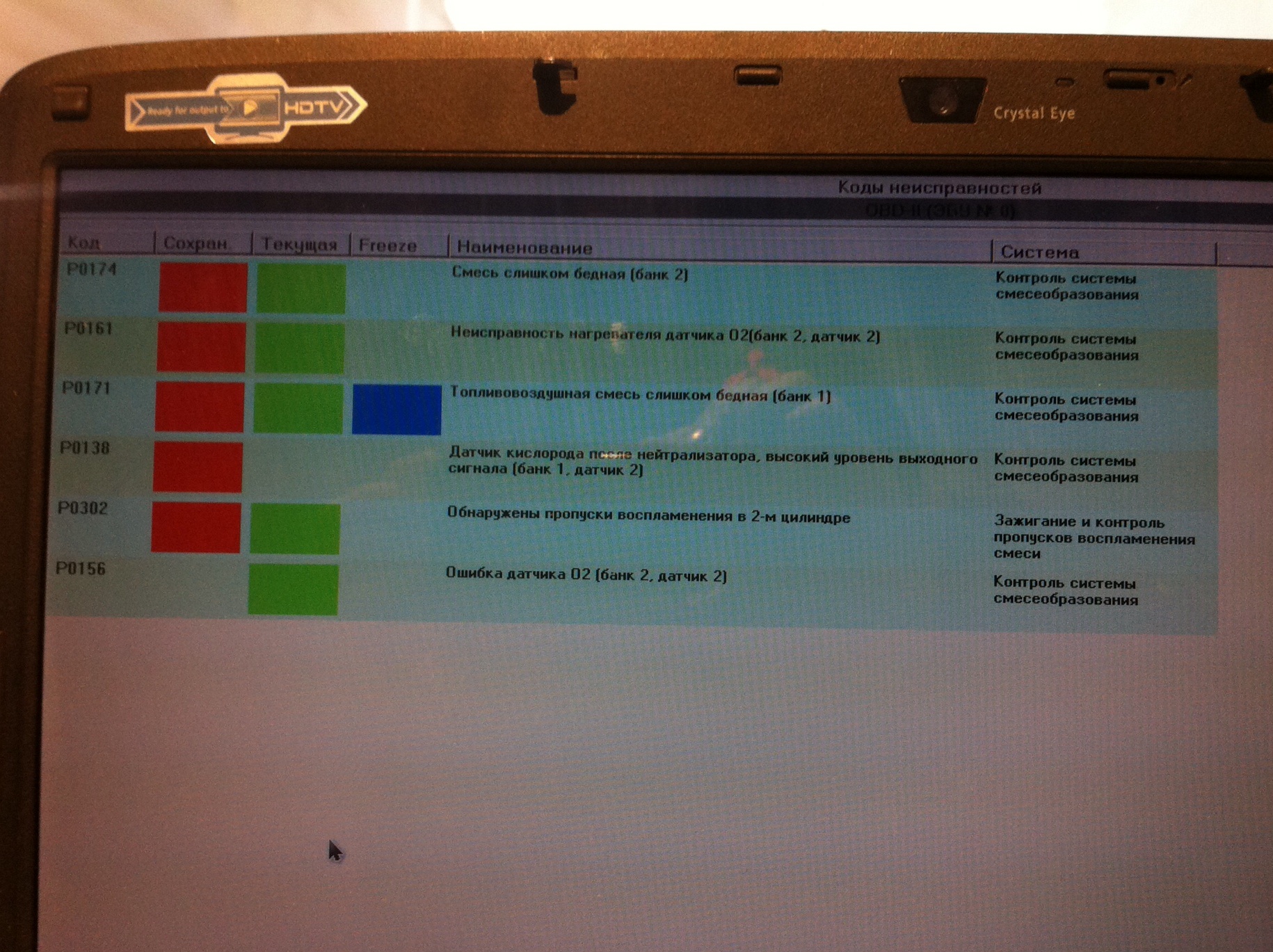

Чек горит с момента покупки, пробовали его убрать, все равно загорается. Причина, ГБО. Так же, загорается две машинки, антизанос и антиброкусовка. Считывали ошибки, их куча. Попробую с телефона скинуть фото.артем телегин писал(а):Чек не горит?
артем телегин
- Сообщения: 306
- Зарегистрирован: 29 янв 2014, 19:02
- Двигатель:: 6g72
- Откуда: конаково
- Благодарил (а): 6 раз
Re: Бензонасос. оригинал б.у., "универсальный", от 10-ки?
Все по лямбдам, тоже самое и у меня,одни и те же, второй год с ними живу))

на газе очень просто ошибки убираются, если газовики не могут их убрать, то нужно их сменить. но мне кажется что ошибки из-за бензонасоса.Аслан писал(а):Чек горит с момента покупки, пробовали его убрать, все равно загорается. Причина, ГБО. Так же, загорается две машинки, антизанос и антиброкусовка. Считывали ошибки, их куча. Попробую с телефона скинуть фото.
пс и еще совет на газе нужна большая чувствительность лямбдо-зонда, т.е. если есть хоть малейшее подозрение на отравленный зонд его лучше сразу менять. наглядно это наблюдаю у себя стоит 1 новый ЛЗ и старый причем менял не по симптомом, а по случаю халявного приобретения. разность по врыску на газе порядка 0.2 мс. на бензине одинаковая длительность по головам.

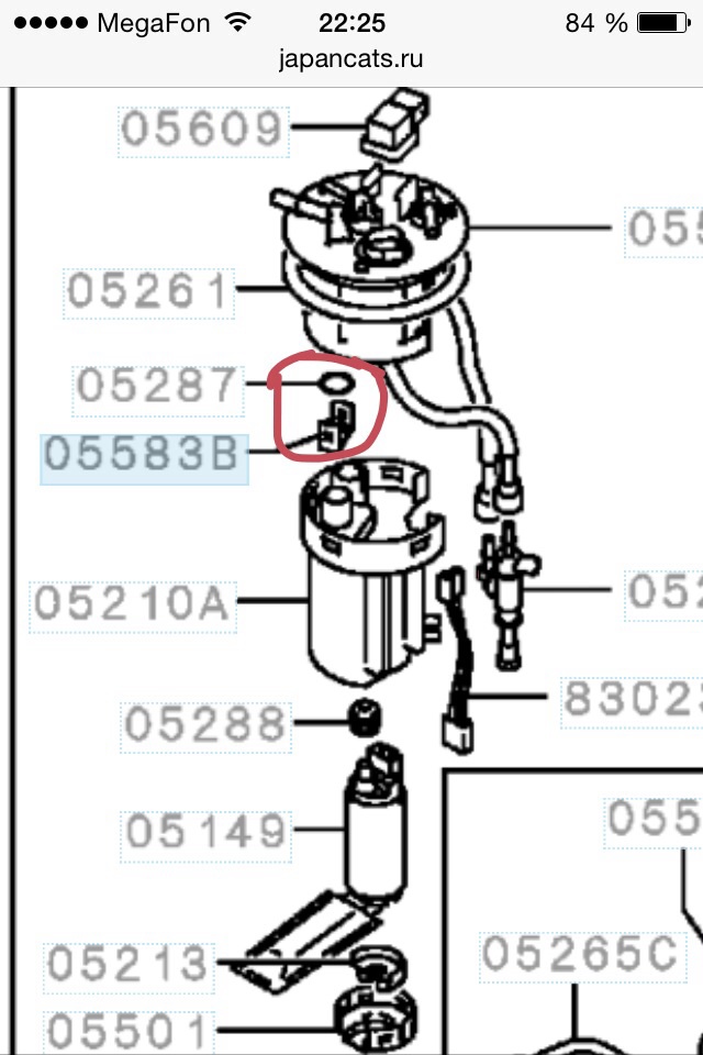

Жаль, сразу не сфоткал. Да, придется туда снова лезть, пощелкаю.Vitaliy666 писал(а):там колечки резиновые...если где-то е плотно, давления в системе не будет...а то что спрашиваете, может фотку сделаете? раз всеравно туда лезти
А колечки в каким местах должны быть? У меня их нигде не было.

Да и паджере если и надо такую производительность, то только на пределе мощности двигателя.hc2hunter писал(а):Я же выше давал исчерпывающие данные и перечень реальных насосов, которые нужны в Монтере-Паджере: давление не ниже 3 бар, производительность не хуже 105 л/час.Я больше чем уверен, что на ВАЗах стоят насосы с базовой производительностью 60 л/час. Им больше просто не надо.
У человека где-то в другом месте траблы, раз даже заводится туговато.
А вот это важный момент!Аслан писал(а):А колечки в каким местах должны быть? У меня их нигде не было.
Собрать надо, как должно быть.
На exist.ru зарегены? Если нет, то желательно это сделать. Там по вашему VIN- номеру в каталоге найдёте свою комплектацию, и будет ясно всё или не всё установлено.

Добрый день! Да, зарегистрирован я на экзисте и уже посмотрел. Вот эти две позиции я не помню, чтоб были. Просто, мы с братом его разбирали и собирали. Пока я отошел, он уже фильтр ставил на мест. Нужно будет еще раз его вскрыть.dvm99 писал(а):Да и паджере если и надо такую производительность, то только на пределе мощности двигателя.hc2hunter писал(а):Я же выше давал исчерпывающие данные и перечень реальных насосов, которые нужны в Монтере-Паджере: давление не ниже 3 бар, производительность не хуже 105 л/час.Я больше чем уверен, что на ВАЗах стоят насосы с базовой производительностью 60 л/час. Им больше просто не надо.

колечки эти - важная штука.
сами понимаете, без них все давление насоса сводится "нанет" и он не создает давления в рампе.
будьте с ними аккуратнее и при сборке смазывайте капелькой масла, чтобы не повредить при втыкании деталей.
Кстати, вот тут много полезных картинок по теме колечек и не только: http://www.pajero4x4.ru/bbs/phpBB2/view ... 5#p1320090
