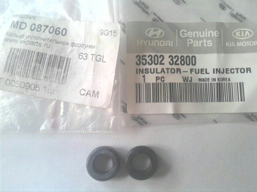

Всем привет! Кто нибудь находил аналог от хундая прокладок под форсунки на 6G72 24кл? MD087060, MD604693, MD604688. На 12кл , то понятно, у них форсунки с хундаем одинаковые. А вот по колечкам 24кл и 12кл хотелось уточнить. Что то три тыщи дороговато за резинки.

Нижнее уплотнение форсунки 6G72 24кл MD087060 и Хундай 3530232800 одинаковые цена митс от 100руб, хундай от 30руб. По средним (вторая снизу)пока в заказе придут, сравню отпишусь. Правда цена у них почти одинаковая. По верхним только свои или неоригинал.

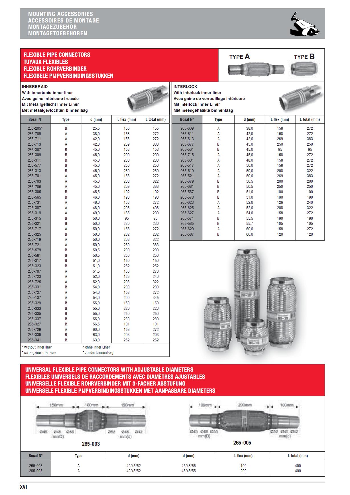

День добрый! Чем заменить гофру выпускного тракта (MR 22408)?? Или может как-нибудь скустарить?

Универсальные какие-то?? крепление переваривать со старой надо что-ли?? Экзист выдаёт только оригинал за 5300.

http://www.catalogue.bosal.com/pdf/prel ... b_nfde.pdf
На 16-ой странице каталога.
Первый столбец номер для проценки в экзист и т.п. третий диаметр, четвёртый длина. Лучше смотреть вариант TYPE "B " (в нахлёст на родную трубу так легче обваривать).

Всем спасибо! Операция прошла успешно. Размер гофры L-240, d-55 (ну может кому пригодится).
