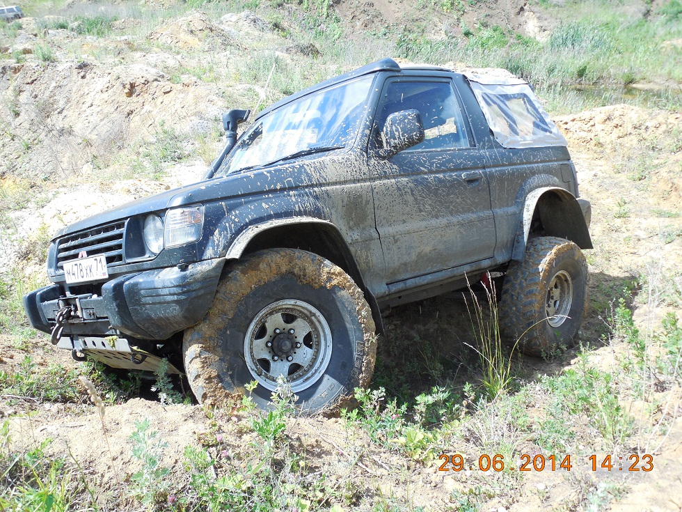

А фоты эти давно видел, зад как зад, а вот спереди как будто подпилен отбойник на сжатие
Ну уж и свои кину
В любом случае это все мелочи, но зато довольно бюджетные, чтоб сделать нормальный ход нужно уже вкладываться
Кстати если бы не бодик... линейный, то без пилки в заднюю арку колесо бы не вошло до штатного отбойника (чтоб опять не цеплялись.. конкретно которое стоит у меня, были стт 35, сейчас Бахи 35 на диске с вылетом -13)
Ну уж и свои кину
П-2 6G72 93г ушел на запчасти

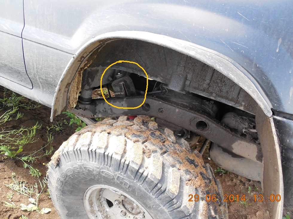

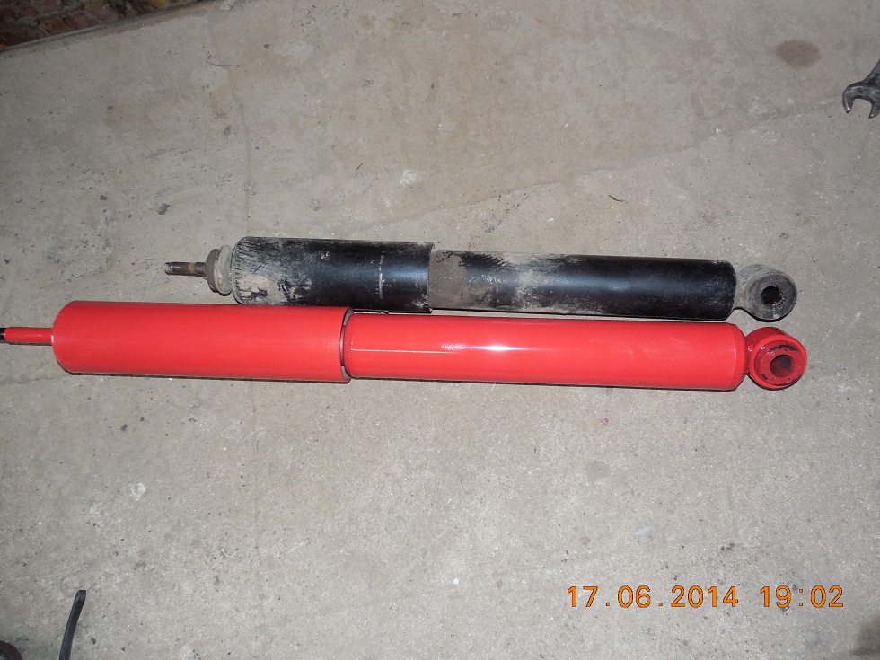

Ну опять же писал Я: стаб в топку. Перенос крепления аморта видно не совсем понятно, Я имел в виду именно верхнее крепление вверх и ставить амортизатор более длинный, ну а дальше по твоим словам "длинный аморт имеет больший рабочий ход"
Вот фото штатного и который стоит, ну и крепление А вот с блокировкой категорически не согласен, ну а доказывать и тем более навязывать никому ничего не собираюсь. Я предпочитаю вместе покататься и сделать для себя выводы
