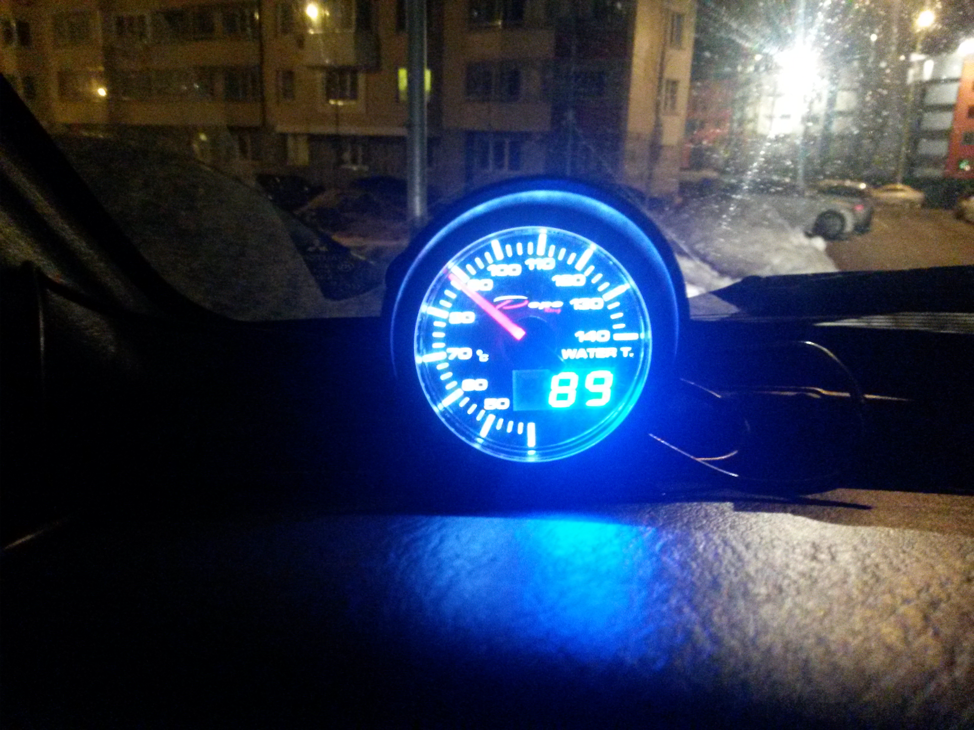

Выше задавал вопрос какая температура считается нормальной, не максимально допустимой.duratrak писал(а):Даже для зажигалки горячо. У меня такая только в полях, Бинар рабочую показывает 82-85Titanik622 писал(а):94-98
Для НМПС 88 градусов, а для нас ?

Датчик депо, температура 86-87 при скорости 100 км\ч, максимум что видел 90 при интенсивном разгоне после пробки.

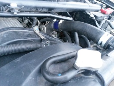

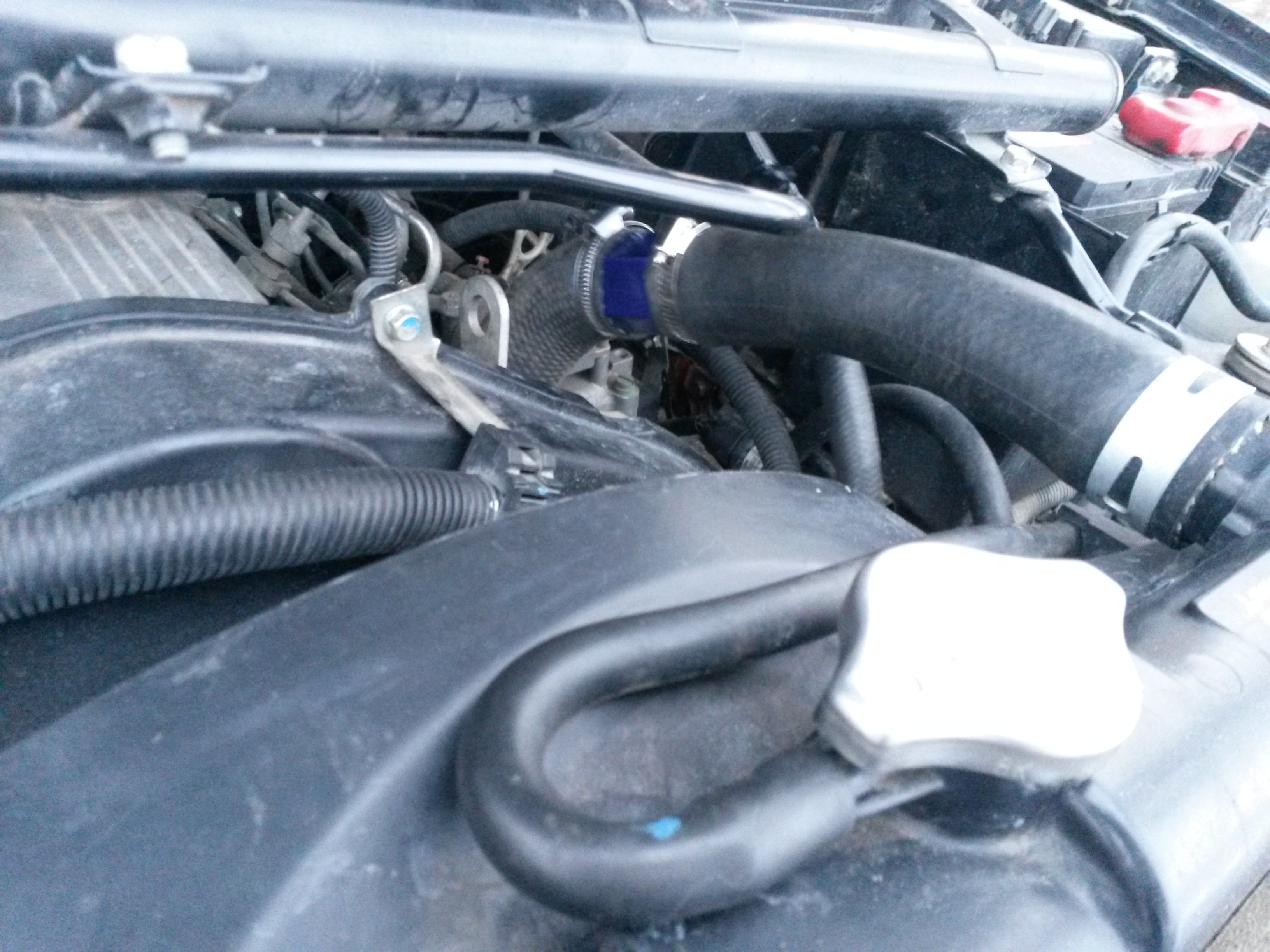

Не хочу обидеть, но я думаю, что если переместить датчик по патрубку еще ближе к радиатору, то температура будет еще ниже.
А если поставить на нижний патрубок, то и вообще будет равна температуре за бортом.
Я думаю, что тот датчик, с которго ЭБУ берет показания температуры находится в самом горячем месте(это отчасти подтверждено Fil30.76)
Я бы не стал полагаться на показания этого датчика, т.к. его расположение не может давать достоверных показаний.
Кстати, а что он показывает, пока термостат закрыт и мотор только прогревается?

Да какие обиды,критика приветствуется.
Да, возможно не самая горячая точка, но под нагрузкой температура растет , без, быстро остывает, по крайней мере изменения в температуре заметны.
