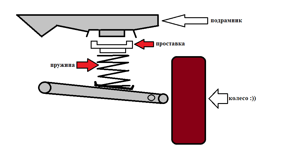

я сильно в изучение даннго вопроса не вникал ::-[:
ну на сколько я понимаю все это добро ставится между рамой и подрамником,
вот тут есть инфа по этой теме http://www.pajero4x4.ru/bbs/phpBB2/view ... hp?t=26376 , японцы как то делают))

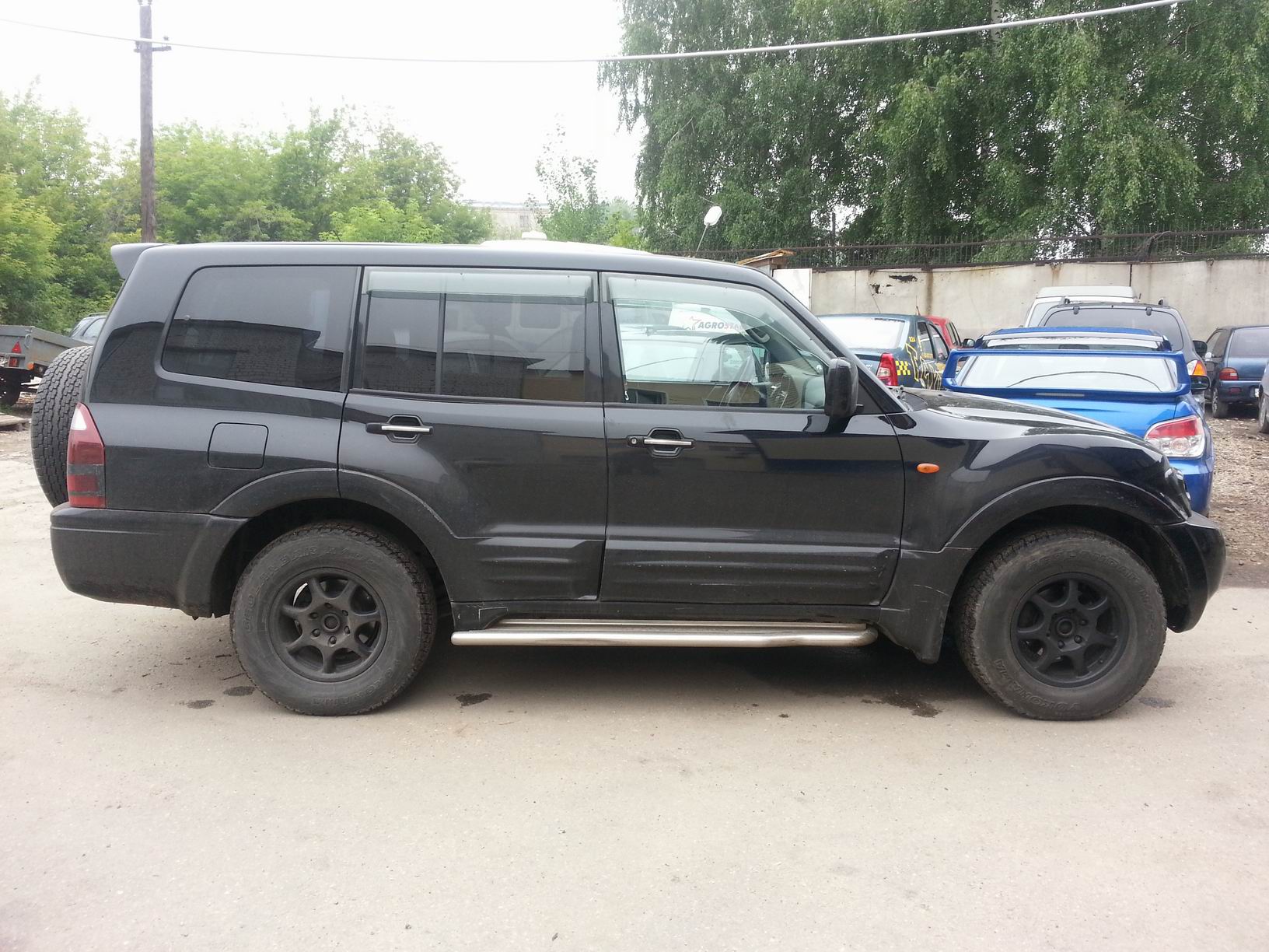

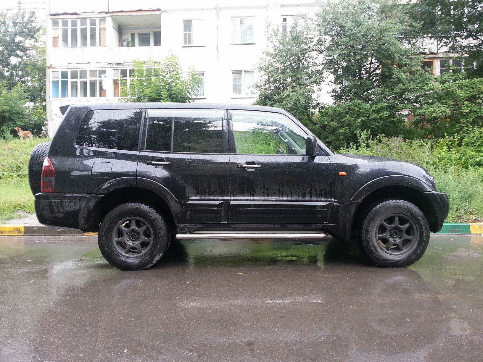

pr-nn
Сообщения: 45
Зарегистрирован: 31 авг 2012, 12:28
Двигатель:: 6G74 GDI
Мой автомобиль(и):: MMC Pajero 3
Откуда: Нижний Новгород
Re: Лифт подвески
Сообщение pr-nn »
перед проставка размером 20 мм.
зад 30 мм. + старая резинка тоже оставил еще 10мм.
Итог перед 20 мм проставки дали 50 мм подъема (до арки было 84см., стало 89см.)
Итог зад 30мм + 10 мм старая резинка дали 50мм подбема (до 85см.,стало 90см.)
До
До
После
После

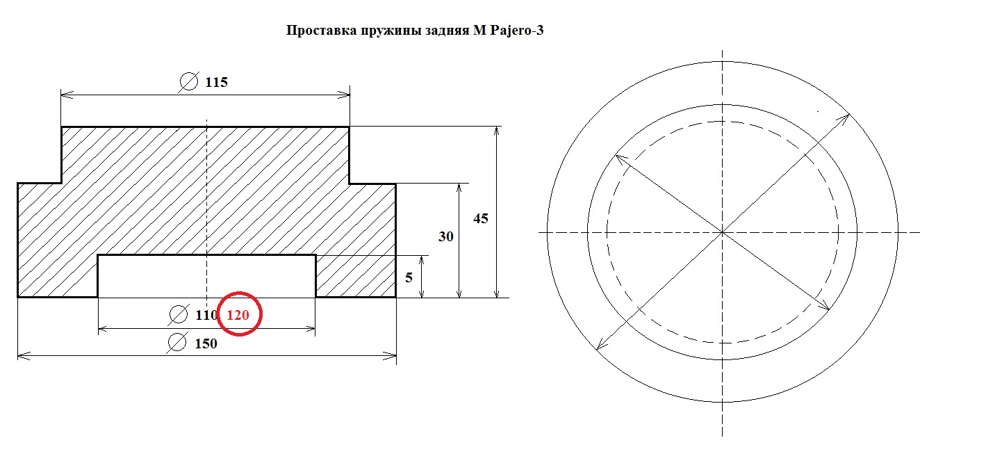

Решил выточить проставки на обе подвески 20 мм и 30 мм ИЗ СТАЛИ-КАКИЕ МИНУСЫ ЖДАТЬ В ЭКСПЛУАТАЦИИ (ИМЕННО СТАЛЬНЫХ ПРОСТАВОК, А НЕ ИЗ АЛЮМИНИЯ ИЛИ ПОЛИУРЕТАНА.)

Сообщение eten »
никаких,только то что они тяжелее алюминия и полиуретана. себе поставил стальные,делал токарь в гараже по чертежам взятым тут же на форуме.проблем никаких.

wwo09 писал(а):
omkc1 писал(а):вот чертежик, снимайте размеры и выкладывайте, чем больше народу померят, тем точней получится
мужики, неуже-ли ни у кого нет чертежа проставок под задние пружины ??? ::-(:
просто поставил себе ОМЕ (стандарт), но почему-то задок все равно ниже передка на 10мм, вот и подумываю сделать или купить проставки под задние пружины... :*SCRATCH*:
только мне нужны высотой 25мм...
один деятель, в соседней ветке предлагает комплект проставок за 13 тыс...
спросил его в личке, сколько будет стоить пара проставок на задок, высотой 25мм, так он мне зарядил 6 тыс... :=-O: :=-O: :=-O:
впринципе я готов купить проставки, но только по разумным деньгам (2-2.5тыс), может кто сделает ??? :*DRINK*:
:*VICTORY*: Я готов изготовить любые (перед, зад) проставки!
С Вас чертеж ! :!:
Цены в зависимости от материала:(на примере задней проставки , кол-во - 1шт.)
Сталь 45 либо 30ХГСА - от 500 р.
Сплав алюминия (Д16) - от 800 р
Синтетический материал ZEDEX -от1500р.
Возможно гальваническое покрытие.
Есть возможность изготовить и др. детали!
Пишите в личку.

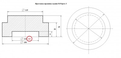

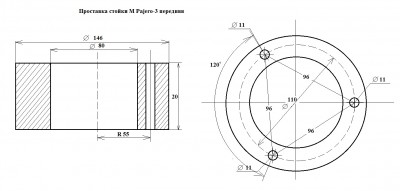

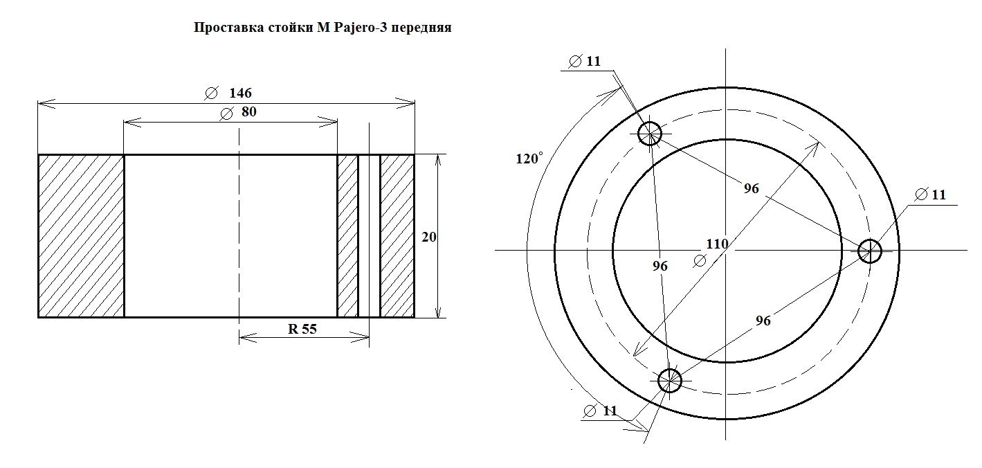

denlanc
Сообщения: 144
Зарегистрирован: 12 ноя 2011, 10:06
Двигатель:: 3500сс, 6G74 GDI, АКП
Мой автомобиль(и):: V75W, Exceed, люк для стрельбы :)
Откуда: Иркутск
Благодарил (а): 9 раз
Поблагодарили: 8 раз
Re: Лифт подвески
Сообщение denlanc »
В этой ветке чертежей навалом! Уже выкладывал, не поленюсь для Вас еще раз...
