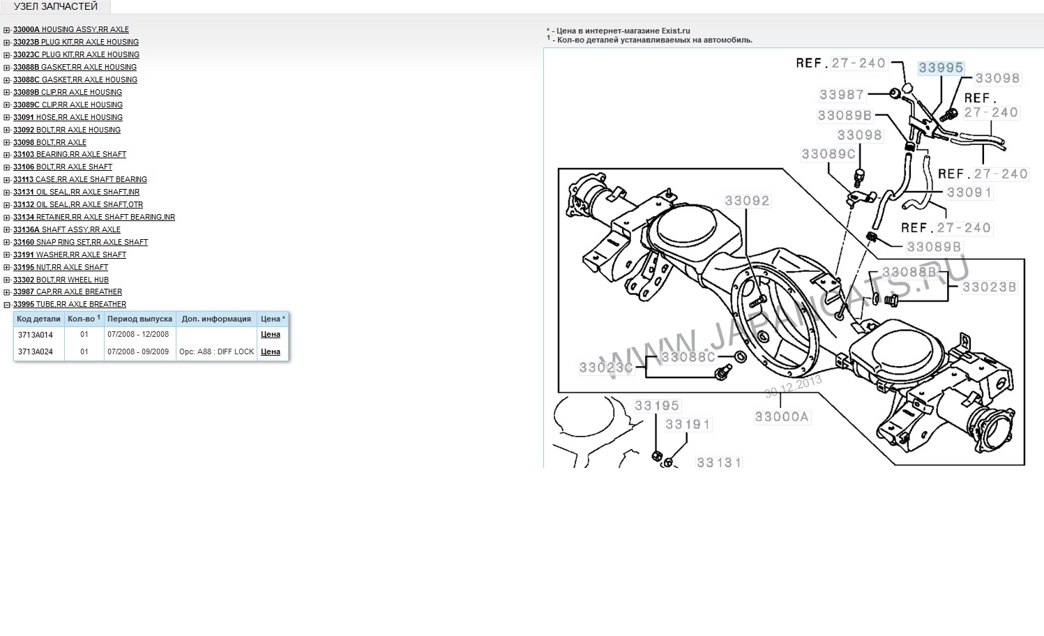

Может и было кем то описано. Из собственного опыта засирается одна из трубок, которая приварена к пластине(на схеме 33995), которая крепится через болт (33098) к заднему мосту. Трубки стальные и ржавеют внутри, в изгибах образуются засоры и воздух из компрессора не проходит. Как результат блокировка не включается. Сам компрессор редко выходит из строя.Mark69 писал(а):Там свободный доступ к компрессору, не пузотерка у нас. Бросил старую шмотку и лег, для большего удобства задними колесьями на бруски наехать, а запаску снять, дык сидя можно все делать.drozd272 писал(а):долбаный блок...опять не включается,осенью ещё работал,задолбал,как зима,так хрен с маслом.Был бы гараж,то посмотрел бы,а так или за подъёмник платить или к ОД ехать
Пошёл у тёщи на МПСе включил,цука работает,но у неё МПСу пол года всего,моему 1.5 года,вторая зима.
При снятой запаске доступ для демонтажа трубок более удобный.
Также со временем протираются друг об друга резиновые шланги вывода сапуна и компрессора.
33091 и 34018D (REF 27-240) на схеме. У себя на шланги одел гофрорукавы из пластика.

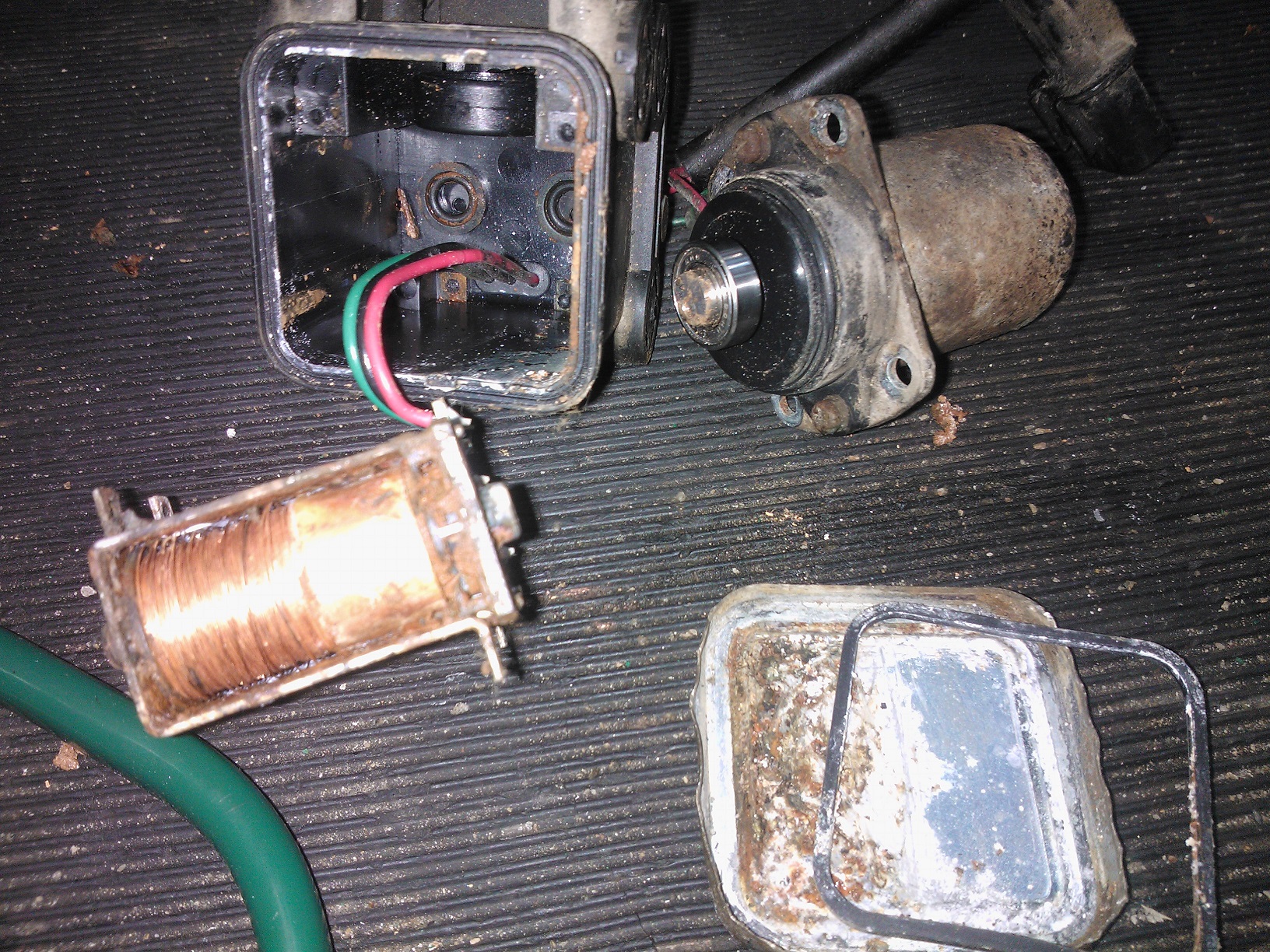

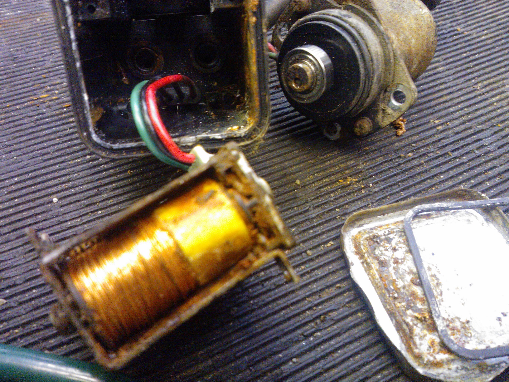

А вот ко мне за 3 с небольшим года наконец то пришла мигающая лампочка
С..ка
БЗД не включается. По части проводки всё оки, сам блок в дифе принудительно отрабатывает, шланги/трубки/грибки-сапуны/датчик ок....умер насос.
Кста, фишка с растягиванием или сжиманием некой пружинки на насосе от 10го года отсутствует.
Краткая инфа была здесь http://pajero4x4.ru/bbs/phpBB2/viewtopi ... &start=570
У нас насос совершенно с другими потрахами.
Фактическое давление, необходимое для моментальной отработки блока у меня составило 20 кПа, хотя мануал заявляет больше немного- перестраховываются наверно на потери
Насос с тряской и дрожью выдаёт всего лишь 10 кПа.
Разобрали напосмотреть- а вдруг?...... Чуда не произошло. Внутри коррозия пожрало всё нормально так.......
Промывка, продувка не спасли.
Пошёл копить деньги

У меня автодок выдает 7700...Ию_65 писал(а):Свят, и какова цена вопроса?Пошёл копить деньги
Саш, пасибо, но разница с новым впринципе не критична, хотяб половину скидывали гадыSNOOPER писал(а):Посмотри по фоткам не похоже?
Могу взять, проверить, отправить http://euroauto.ru/?option=com_retailli ... 1&group=13
А вообще очень похож. Кронштейн другой а вот и проводка и мотор очень похожы.
Вот они последствия бродов...... сапуны выводить надо. Хотя квадратная крышка обжата на корпусе по принципу банки с вареньем, кмк не очень надежно, хотя и прокладочка резиновая есть....
Да, забыл сказать- симптомы поломки- лампа без перекура моргает, мотор без перекура качает. И так пока не выключишь....
