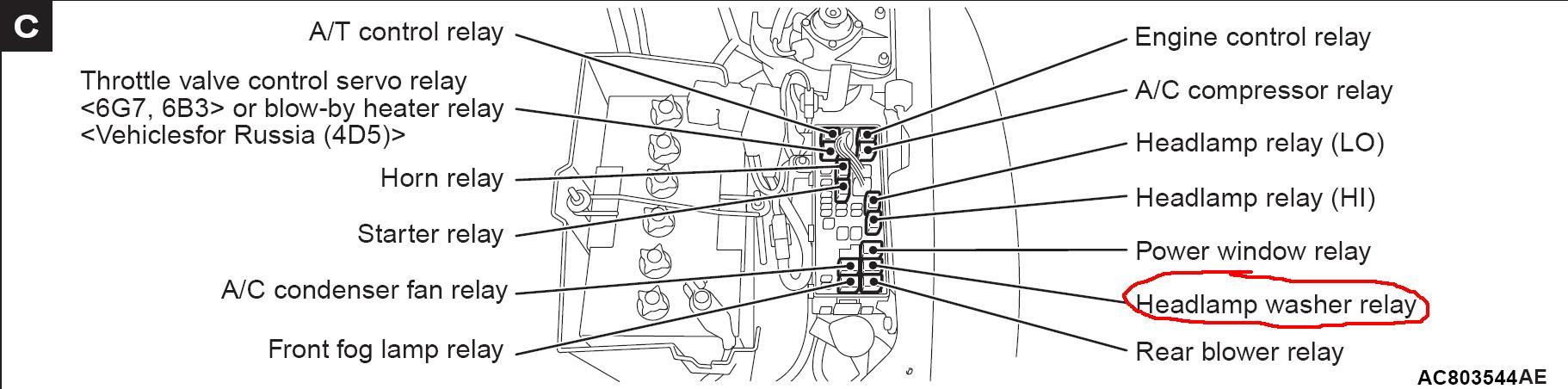

valek44444 писал(а):друзья,кто нибудь знает как на зиму отключить омыватели фар?
Чисто логически ::-[: : выдернуть соответсвующий предохранитель или реле :*CRAZY*:
это я знаю.Только в мануале не нашел предохран нужный :8-):
Точно не помню... :*SCRATCH*: посмотри на внутреннюю сторону крышки предохранителей и реле или на сам блок под капотом может там соответствующеее реле через соответствующий "значёк" обозначено :*DONT_KNOW*:
Фреди писал(а): Чисто логически ::-[: : выдернуть соответсвующий предохранитель или реле :*CRAZY*:
Нет там отдельного предохранителя, омыватель сидит на №2 (40А) = электростеклоподъёмники.
Для отключения надо просто реле вынуть из блока под капотом.

valek44444 писал(а):от эт другой базар))))) пасиб!
У меня сей девайс пять лет на форде не замерзал, почему должен замерзнуть на митсубиши? :*DONT_KNOW*:
valek44444
Сообщения: 263
Зарегистрирован: 17 июл 2011, 17:34
Двигатель:: бензин
Мой автомобиль(и):: панжерa спорт
Откуда: Самара-городок
Поблагодарили: 10 раз
Re: Помогите информацией новичку!
Сообщение valek44444 »
у меня вот на полсантима выехали и примерзли))))) вот и отключил пока... да и не моют они нихрена,не обманывайте себя))) давления никакого ваще...тупо ссыт на фару и фсё))))))
