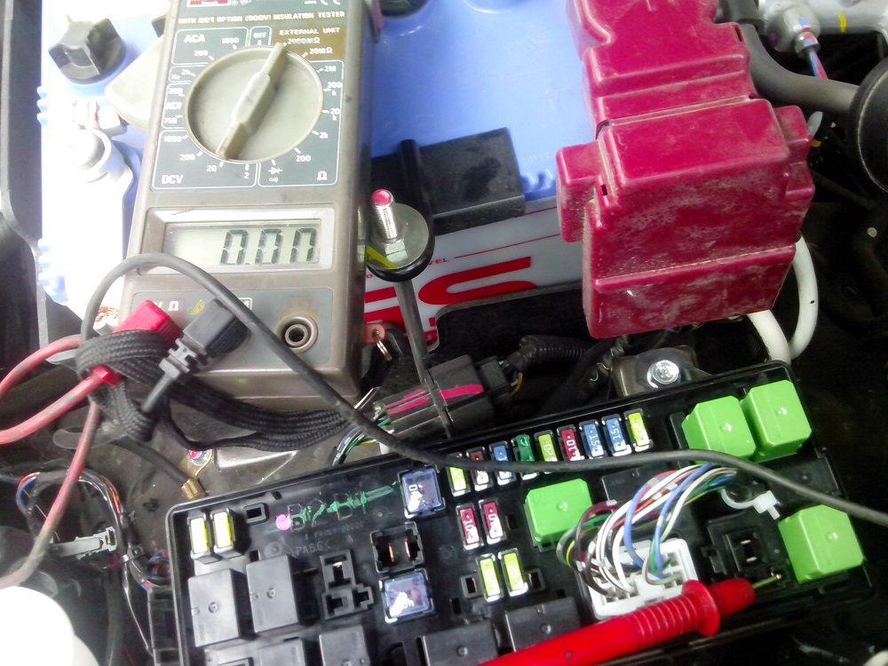

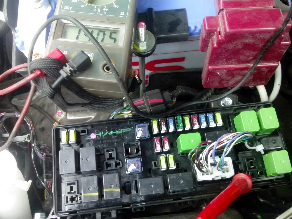

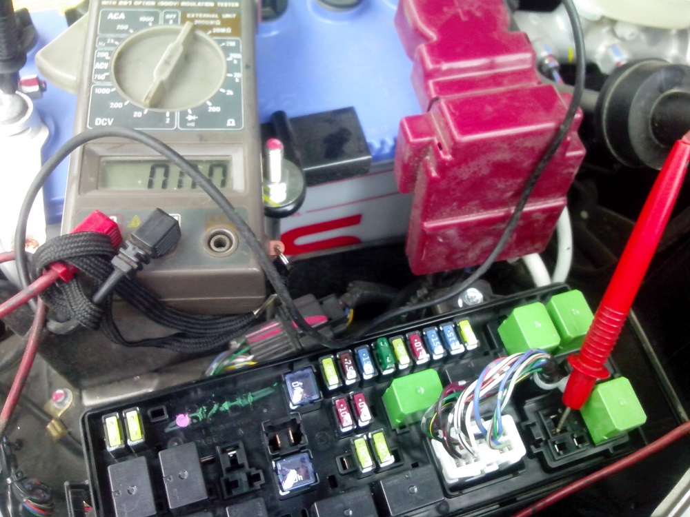

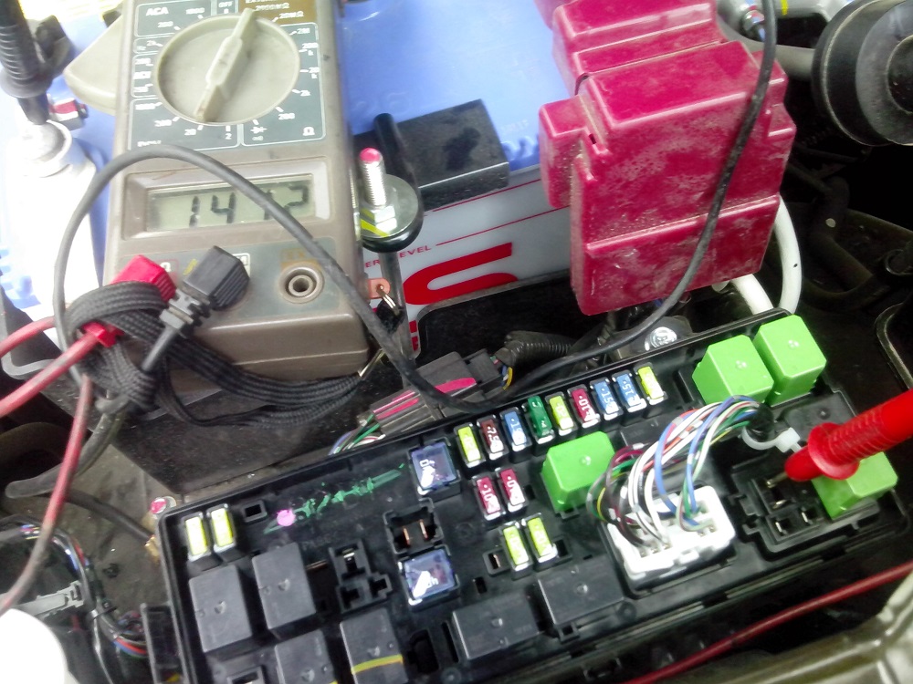

Про пред №16 я фигню сморозил, можно не смотреть, он будет целый.drozd272 писал(а):Окей,щас полезу смотреть
Вытащи реле A/C condenser fan relay (второе сверху слева (которое ставил)) и встань мультиметром на каждую маму и землю. Мультиметр поставь в режиме измерения напряжения до 20V.
Всего сделай 4 измерения (по числу гнезд)
Результат сообщи здесь в каких гнездах оно присутствует.

Съездил за пивом и посмотред №16,когжа втыкал за панелью в середине что то щёлкало.Сейчас схожу и померию,у меня проф прибор,даже с захватами,может и без кончиков мерить,а вот с кончиками от 2в,20в ....ушёл..

Napic всё как и у дизеля,пошёл и там всё снял,на фишке нет напруги,в реле так,на двух контах есть напруга,на двух нет,это с кондеем вкл.В дизеле так же.

Здесь на фотках, что ты мерял? Это не реле вентилятора. Это реле компрессора. Проверь наличие напряжения на обмотке реле вентилятора (между контактами 1 и 2). Если оно есть, значит ЭБУ дает команду на включение карлсона. Если не дает, значит холодно еще или на калужской версии вырезали опцию вентилятора кондиционера.drozd272 писал(а):Окей,но завтра..по результатам

Нет не вырезали,книгу смотрел,там есть всё.Мерил я для Napic,зачем я не знаю,он просто сказал замерить.На реле вента,примерно так же,на предохранителе вента,напруга подаётся только от массы авто.

Скорее всего!drozd272 писал(а): Может из-за того,что дубак на улице,всё неделю +10+15С*
Ну а АС сondensor - это вентиль и есть
Вот так же как ты сделал на реле компрессора, точно такая же картина должна быть и на реле вентиля.

Только эта реле, что на фото, АС сompressorNapic писал(а):Скорее всего!drozd272 писал(а): Может из-за того,что дубак на улице,всё неделю +10+15С*![]()
Ну а АС сondensor - это вентиль и естья его и просил.

Померяй прямо между контактами 1 и 2 реле вентилятора - это обмотка. Реле при этом можно не вставлять. При подаче сигнала от ЭБУ должно появиться напряжение 12- 14 в. Как ты понимаешь, если эбу сигнал дает, а фан не включается значит неисправна проводка. Если ЭБУ не дает сигнал, то уже вопрос к Японцам или кто там их нам делает...drozd272 писал(а):Нет не вырезали,книгу смотрел,там есть всё.Мерил я для Napic,зачем я не знаю,он просто сказал замерить.На реле вента,примерно так же,на предохранителе вента,напруга подаётся только от массы авто.
