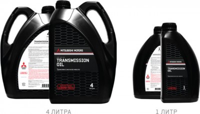

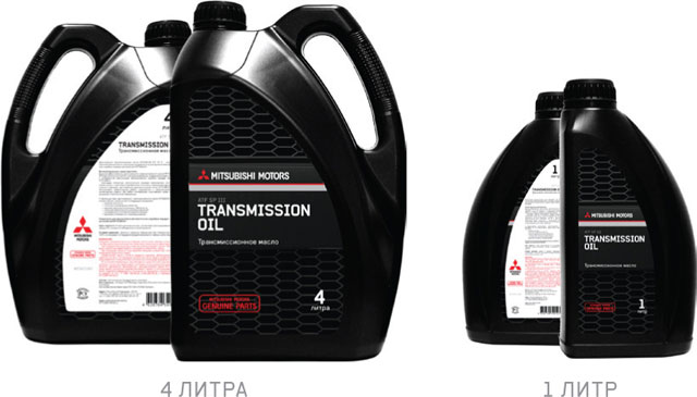

Подскажите с советом, заехал к официалам купить на доливку DiaQueen ATF SP III но там дают другую жидкость в черной таре, говорят что это и есть DiaQueen ATF SP III хотя я таких надписей там не обнаружил.

На канистре выше надписи ТРАНСМИССИЯ (англ) есть надпись ATF SP3, но на DiaQeen нет ни слова по русски, и канистра металлическая. Возможно это масло разливают для Рольфа где нибудь в Москве. Подозрительно как то.

Что интересно к официалам то зашел с пустой железной канистрой с надписью DiaQeen
