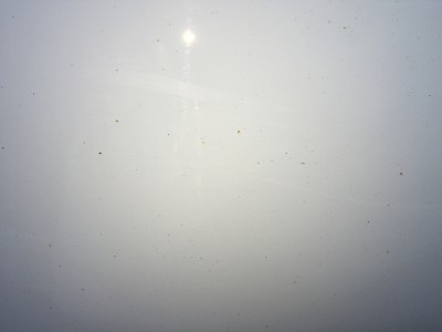

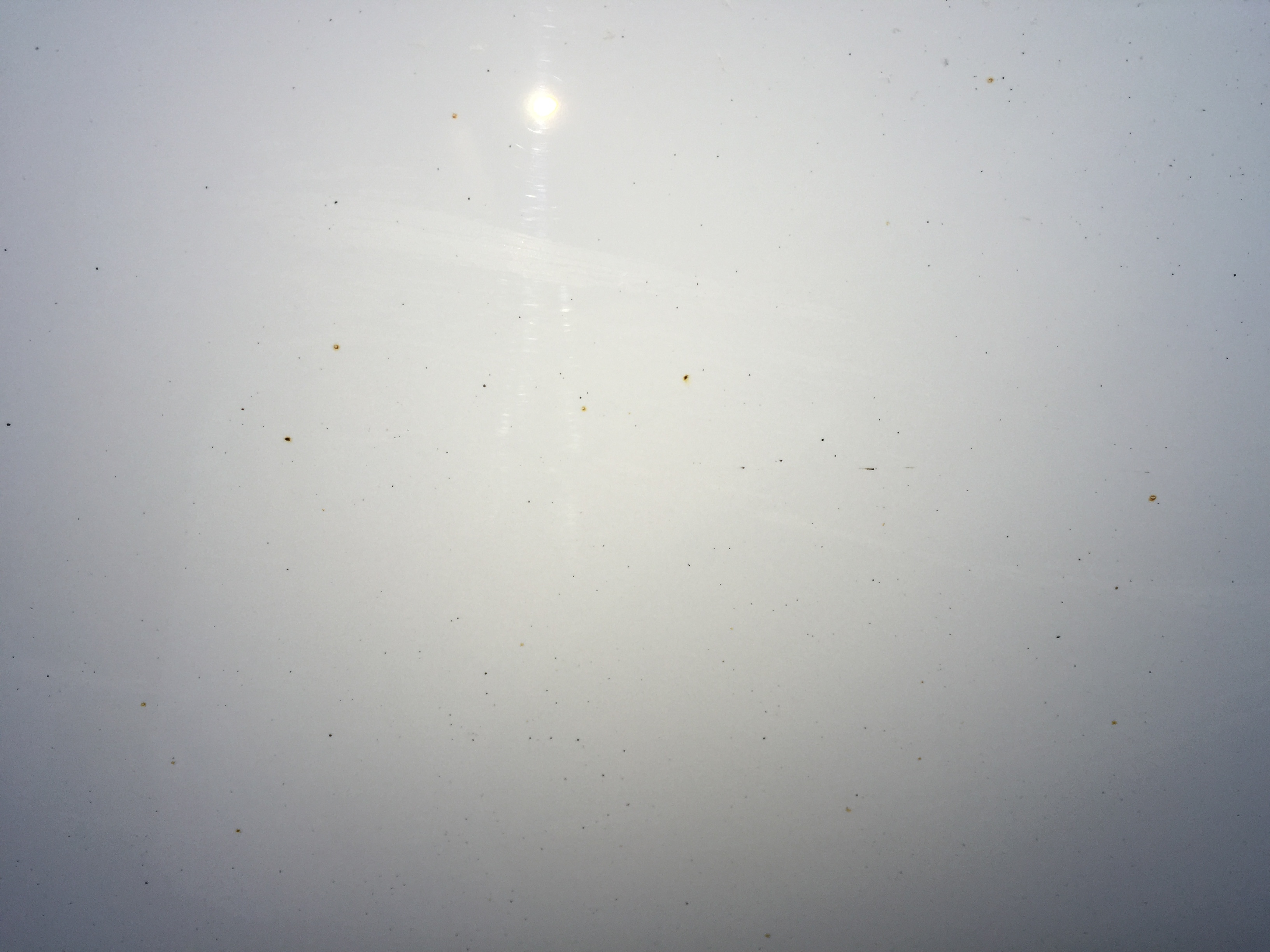

Всем привет,
Имею MPS2014, пробег 4тыс. с небольшим 4 мес.. Я конечно про слабое ЛКП читал тут на форуме, но не ожидал что придет так рано столкнусь.
После очередной мойки машины обратил внимание, что на передней пассажирской и двумя задними дверями, массовое количество черных точек (на белой краске), вглядевшись внимательнее я понял что примерно из половины уже имеет ржавый ореол. Сколы размеров не 0,5мм- 2мм.. Но их по 20-30 штук на каждой двери. (есть еще единичные на крыльях и других частях авто).
Вопрос к тем кто уже по гарантии ЛКП красил у ОД. Правильно я понимаю что это гарантийный случай, и ОД должен красить без вопросов ? Смущает что красить три двери, и машине всего три месяца.
Прикрепил фотку, если увеличить видно и ржавчину у пятен
PS: Да цвет базовый, белый.

AndZa писал(а):Всем привет,
да чтож такое то... я вчера после мойки начитавшись про ржавчину уткнувшись носом в ЛКП начал рассматривать, ну есть точки, но при ковырянии пальцем выяснилось что просто грязь (гудрон, еще чото) просто оттирается, если полиронуть то уйдет
на капоте сколов уже достаточно, есть потемневшие но как таковой ржи нету
ржа тока в одном месте, там где задний номер ОД прикрутил саморезы прямо в кузов, выяснилось после ДТП когда номер снимали для выправки, кстати заднюю дверь после удара не перекрашивали - просто выправили и все, нигде ничего не откололось
пробег 41800, 1 год и 4 месяца эксплуатации, я понимаю конечно что еще не вечер, но походу у вас на дороги что то совсем дикое льют

Я пойду к ОД права качать про перекраску, вопрос тут в том не будет ли он приплетать что это "физические" повреждения.. например от мелких камней и проч. и отказываться перекрашивать. (по гравию не ездил даже еще, зима.. поэтому точно не причина..).
К тому же тут защиту движка погнул, не сильно, хочу к ОД съездить завтра на осмотр/выпрямление защиты.. А так же поднять и этот вопрос с ЛКП на трех дверях, но не пойму не приплетут ли сюда же как причину "раз защиту помял, значит повредил ЛКП во время застревания/буксования/левая причина".
Предположим ОД по гарантии перекрашивает, какие с меня там требования выдвинуть... там лак потолще или что.. Или это однозначно заводской брак покраски, ОД покрасит как лучше?
На счет вернуть за деньги я думаю не вариант, машины с осени подорожали, а вот заменить на такую же новую вариант был бы неплохой, наверное это можно использовать как аргумент в переговорах с ОД для перекраски ЛКП по гарантии..
