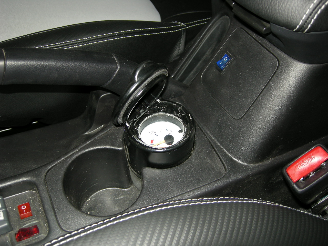

- К.Резник
- Сообщения: 976
- Зарегистрирован: 12 ноя 2010, 13:48
- Двигатель:: 4D56U, дизель
- Откуда: Новосибирск
- Благодарил (а): 238 раз
- Поблагодарили: 208 раз
Re: Доп. радиатор, термостат и прочее охлаждение АКПП
Решил полностью задействовать подстаканники в центральной консолиSoundSpeed писал(а):Давай, ковыряй. Я пока думаю (связываюсь с китайцами через их дилеров) приделать сторонний показометр, на стойку или как вариант, в стиле П2 (три прибора сверху козырька) Можно вольтметр приделать, температуру, ну и ещё какойта )))) Наверняка есть у каких-нить сторонних приборов датчик на термисторе, чтобы вообще особо ничего не пришлось адаптировать
http://redp.ru/catalog/detail/aem_30_51 ... _5_v_52mm/
Некрасивый самолёт не летает

К.Резник
Возможно, датчик после радиатора будет показывать не актуальную температуру. Смысл знать температуру жижи после радиатора? Важна информация о температуре в коробке.
Спасибо, задумался... крепко....MAVR64 писал(а):К.Резник
