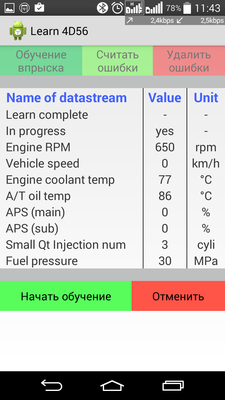

спасибо, все нормально, а температуры и параметры реальные показывает
и еще попробуйте много раз по переключаться с обучения на ошибки и наоборот с разными интервалами времени,
чтобы проверить стабильность переключения в разные режимы

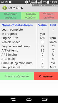

Когда идет псевдо обучение второй показатель "in progress" постоянно меняет значение с "да" на "нет", это так и должно быть?

насчет этого не знаю, по идее не должен писать yes , пока не начнется обучение,орчанин писал(а):Когда идет псевдо обучение второй показатель "in progress" постоянно меняет значение с "да" на "нет", это так и должно быть?
но у меня нет лога с реального обучения авто, сделал как выдает китайский диагун
может пид не тот, если бы кто снял реальный лог с обучения сканером

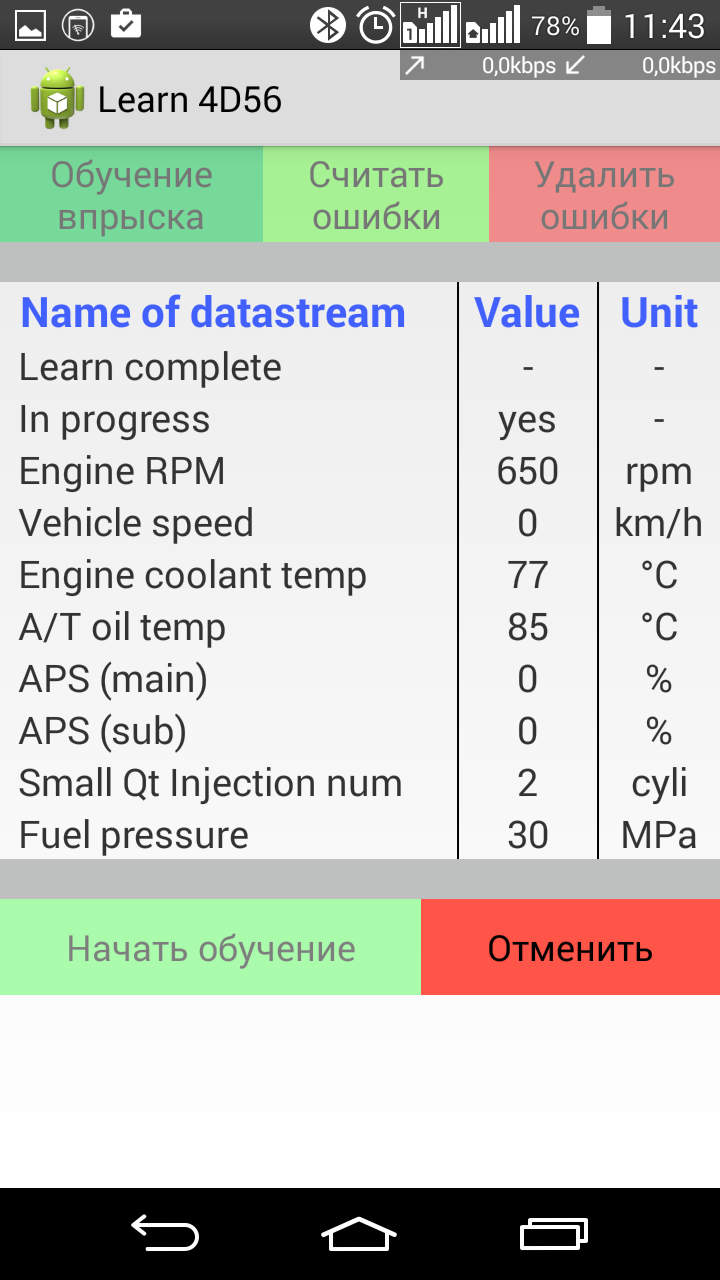

странно у вас температура двигателя меньше, чем коробкиёжик 32 писал(а):у меня вот что получилось

Перепутаны пиды скорее всего.cintakc писал(а):странно у вас температура двигателя меньше, чем коробкиёжик 32 писал(а):у меня вот что получилось

коробка греется сильно и как Napic сказал на этом телефоне может неправильно выставлены пидыcintakc писал(а):странно у вас температура двигателя меньше, чем коробкиёжик 32 писал(а):у меня вот что получилось

Пиды в программе cintakc выставлены правильно, проверено сравнением с торком, да и пид там один и тот же 2102, и формула одинаковая, только блоки и байты разные.
У меня сейчас в мск с радиатором коробка греется до 65-70 градусов. Если радиатора нет, то 86 градусов - адекватная температура для нынешних погодных условий в мск.

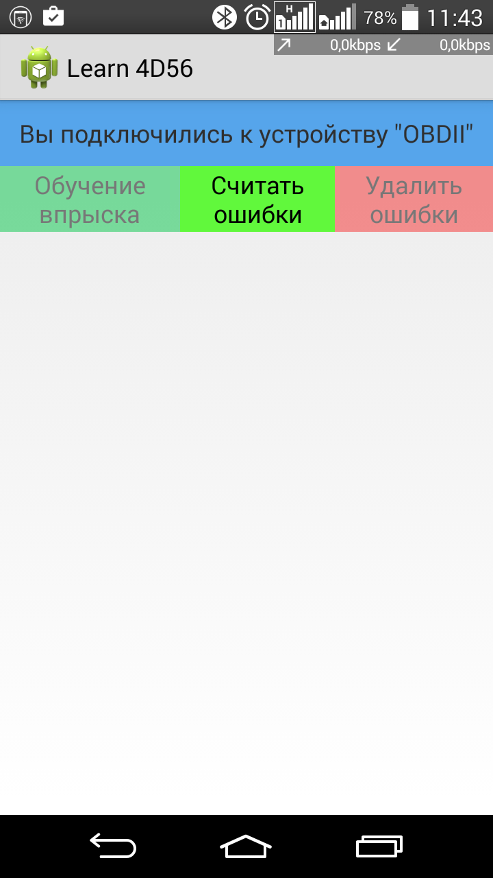

в общем у меня и планшет ведет себя точно так же как и телефон. на планшете 4.4.2.
Возможно с мотим адаптером эта программа не работает

Да я терминалом все это делаю без проблем. А этой программой нажимаю подключится и все. Ни ответа ни привета. Елм лампами обмена не моргает даже.

Отпадает.cintakc писал(а):проверьте адаптер как в посту http://pajero4x4.ru/bbs/phpBB2/viewtopi ... 4#p2382104
Во первых я бы сразу увидел то что хоть какие то комманды обрабатываются ЕЛМ в тупую вообще не моргает.
И вроде это касается обучения...
Вот мои посты и ниже http://www.pajero4x4.ru/bbs/phpBB2/view ... 0#p2182873
Там видно что терминал конектица и передает их елм.
А вот этой программой вообще тишина на трех устройствах.
В любом случае я бы наблюдал любую деятельность (моргание ламп) однако после выбора устройства OBD елм молчит!
Да и версия у меня 1,5
NMPS 2,5D, 2012 г.в. **แมวทุ่งหญ้า ツ на DRIVE2**
