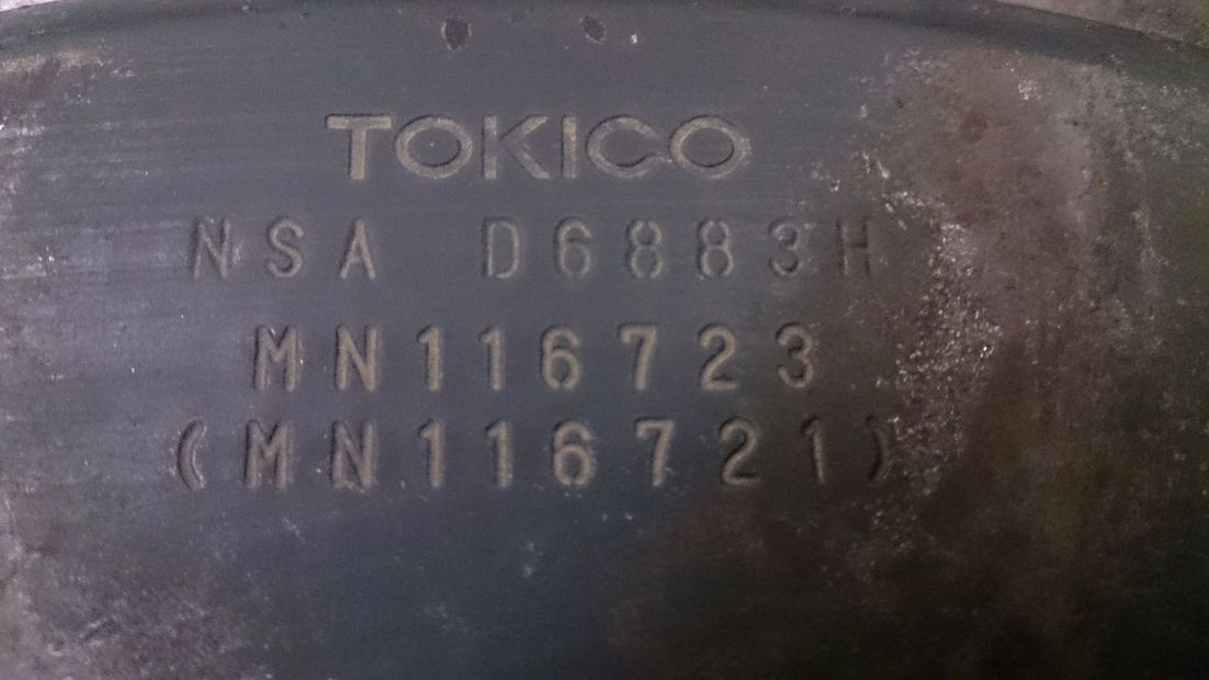

Что больше нет колодок отработанных хотя бы,там номера полные должны остаться? Давайте фото выкладывайте,будем искать по температуре.

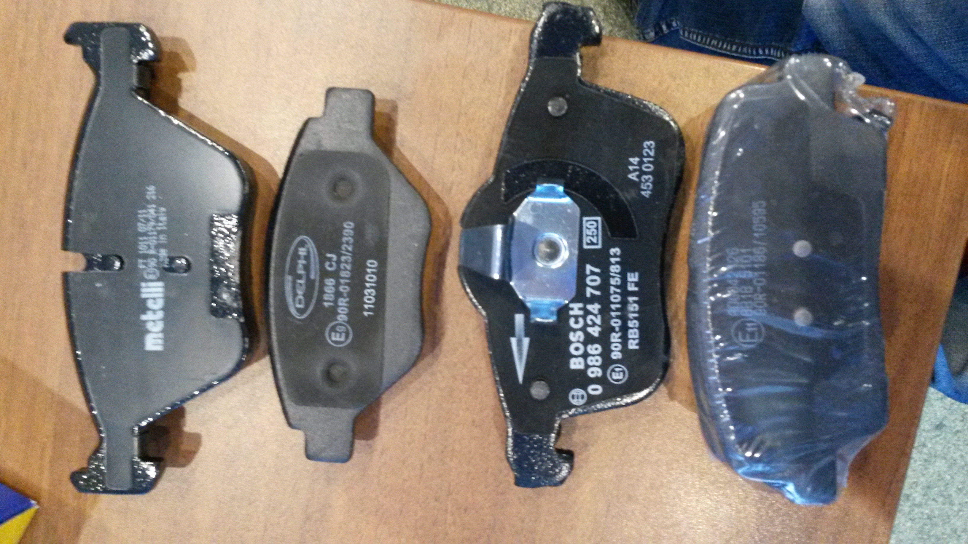

Сегодня сфоткал новые колодки что лежат в гараже. Эти заказывал в автодоке. Вечером постараюсь сфоткать те, что сейсас на машине стоят. И сразу попробую на герметик присабачить пластинки.

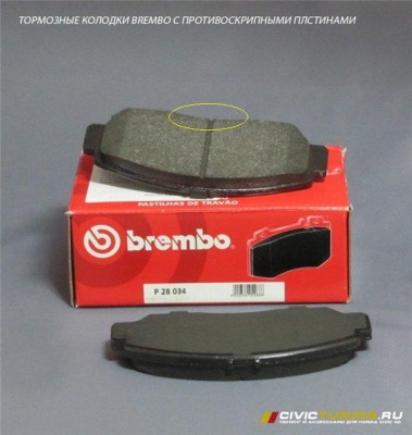

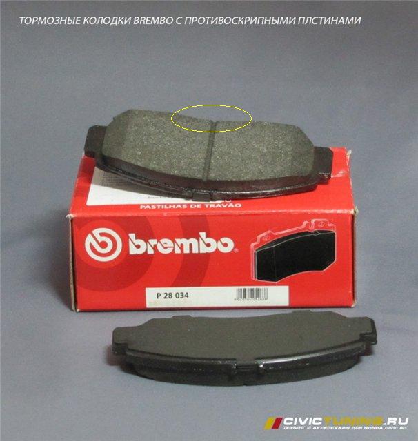

Вчера сняли колодки (Брэмбо) - отходил я на них 8 т.км. Так вот увидели, что есть неравномерный (повышенный) износ колодок из-за тормозных дисков (видимо пора менять) вот в этом месте.
Аккуратно подрезали болгаркой в месте повышенного износа. Поставили на место, скрип/писк пропал.
Плюс ко всему - были забиты пылесборные прорези (возможно и они давали писк).
Заказал себе комплект новых противоскрипных пластин (с колодками не было).
Катаю, наблюдаю, если что изменится сообщу.

Брэмбо уже Свят выложил выше,давай другие.
Аккуратно подрезали болгаркой в месте повышенного износа....это где такое место?

На фото я обвел желтымdrozd272 писал(а):Аккуратно подрезали болгаркой в месте повышенного износа....это где такое место?

Но так и у меня и диски новые Брембовские стоят. И скрипят (((.Армеец писал(а):Вчера сняли колодки (Брэмбо) - отходил я на них 8 т.км. Так вот увидели, что есть неравномерный (повышенный) износ колодок из-за тормозных дисков (видимо пора менять) вот в этом месте.

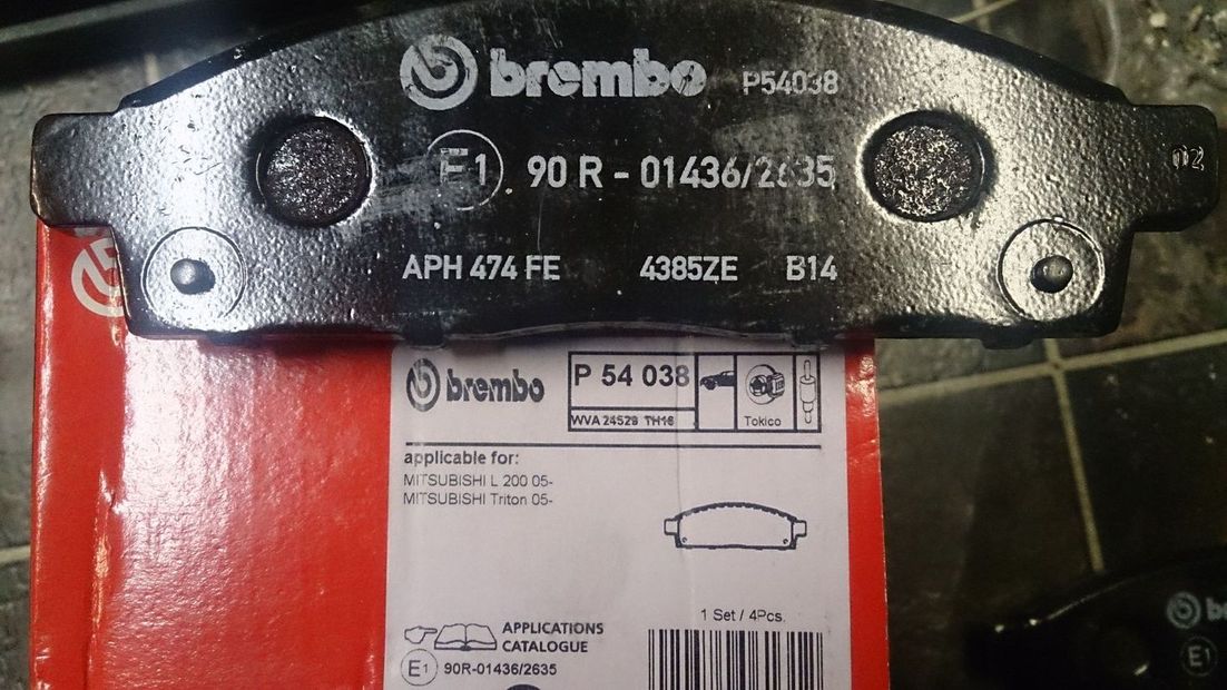

Я не понял ..какую марку?Колодки любые,кроме Брэмбо,они уже есть,у них коэффициент трения FE ,что означает 0.25-0.35 городской режим

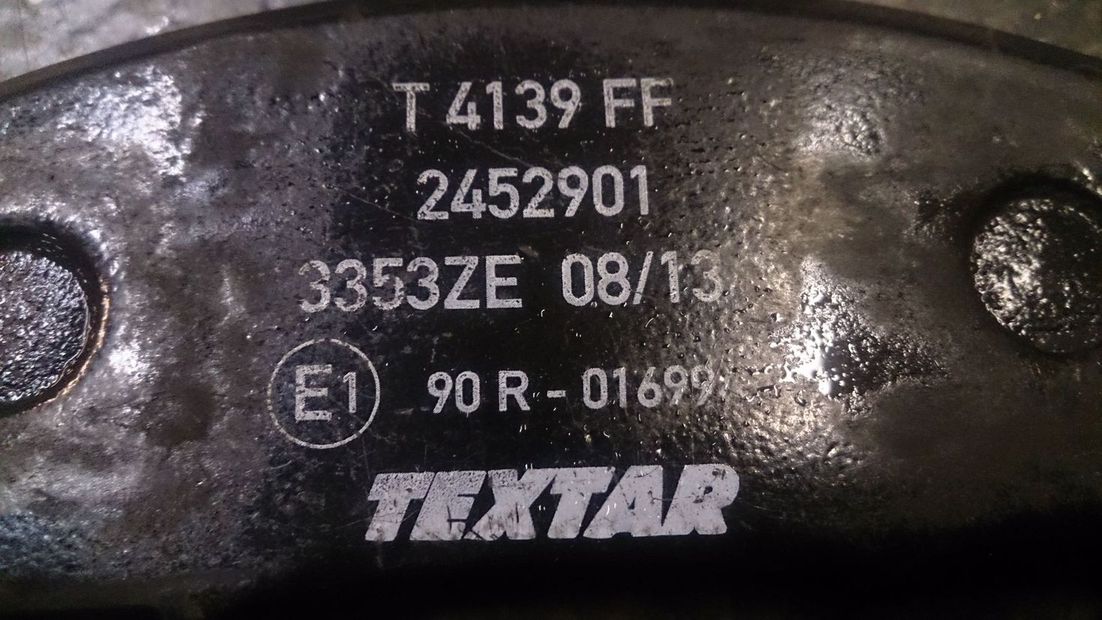

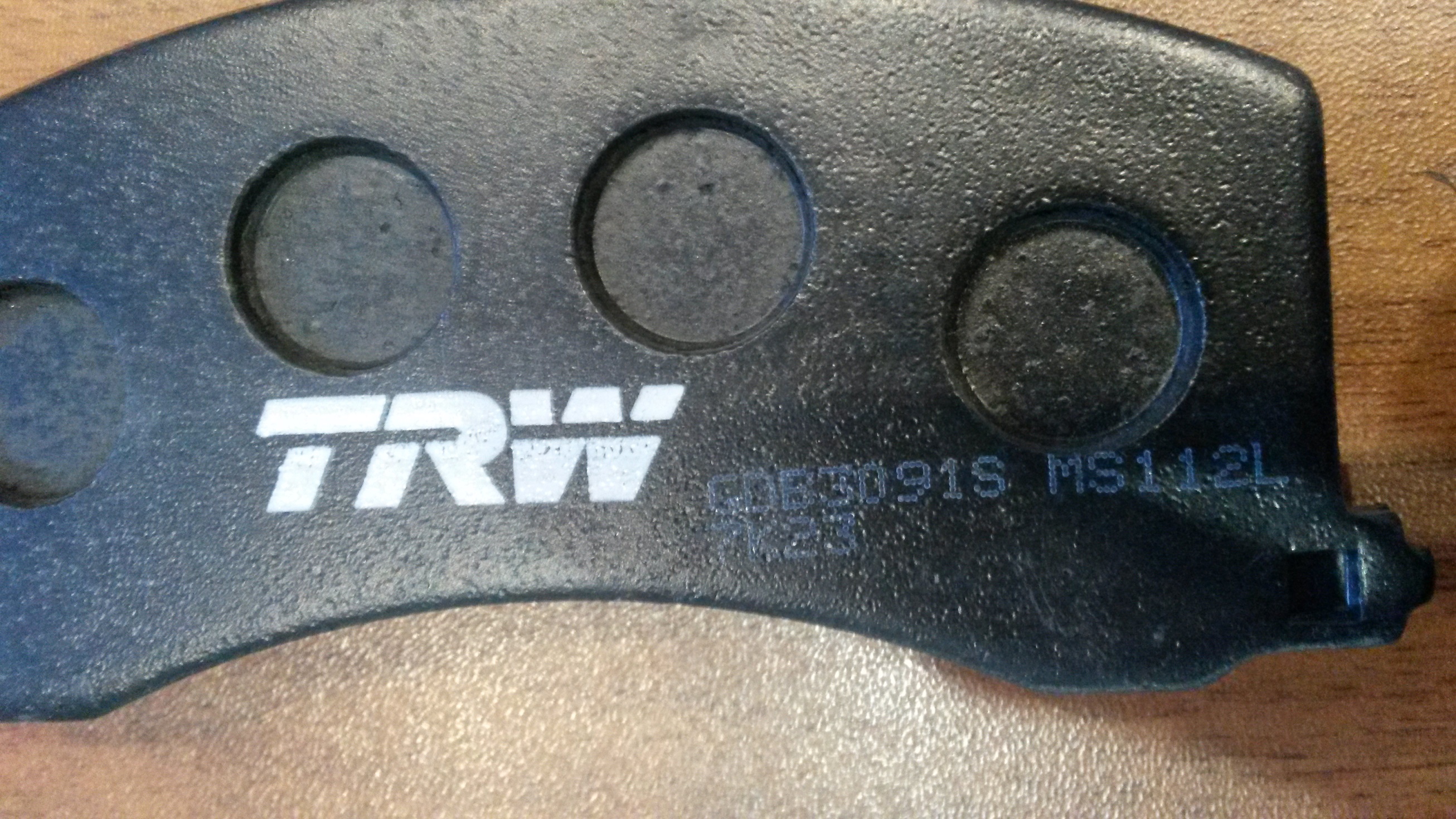

Вот сфоткал.

Вот эти Текстар более стабильны по трению FF 0.35-0.45,тормозные колодки с улучшенными характеристиками имеет коэффициент трения около 0,46.Будем искать у кого есть GF обозначение.По втором не могу понять, тормоза в макс.нагрузке у этих не вялые были?

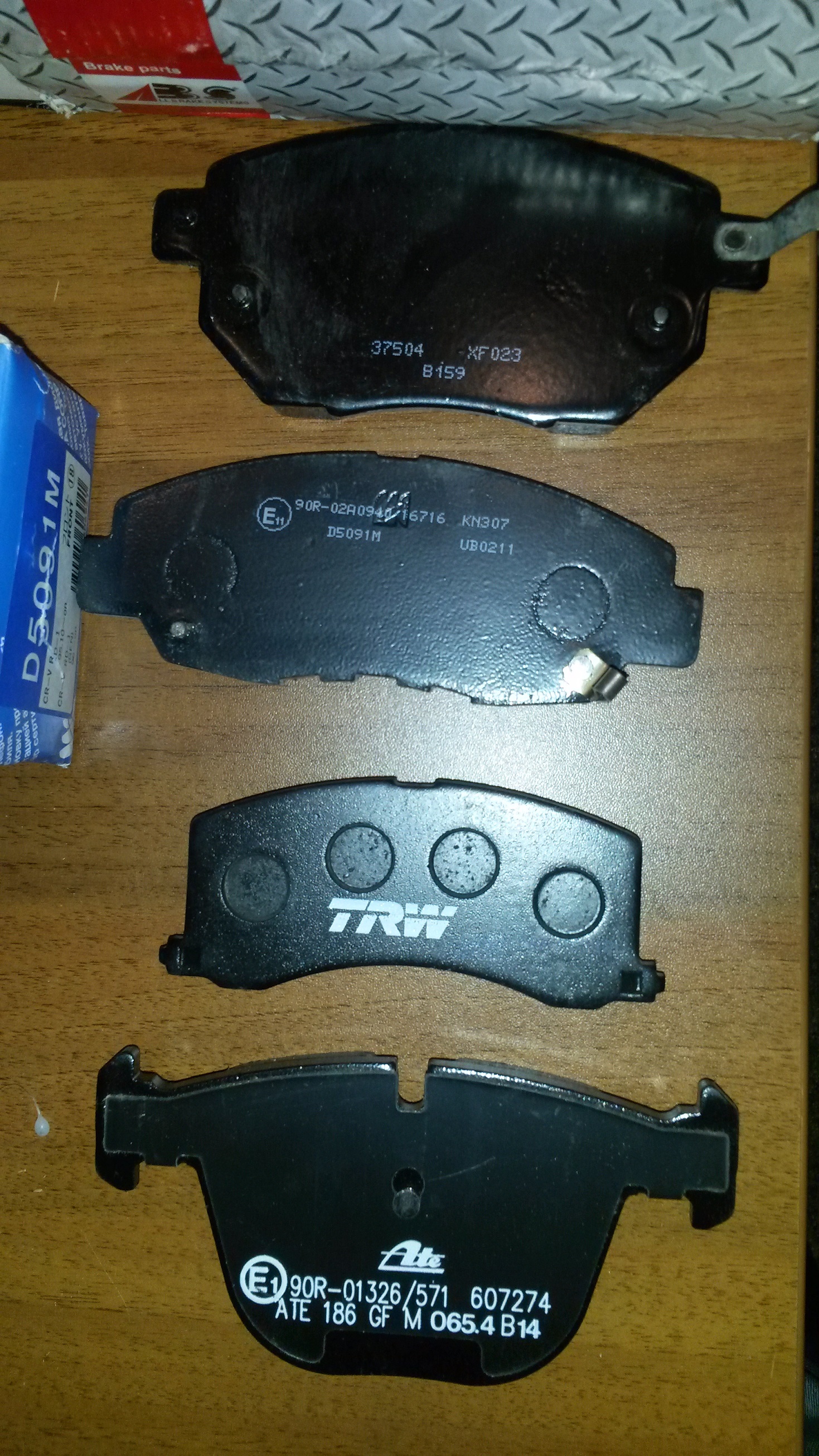

без опознавательных знаков кашияма и блю принт

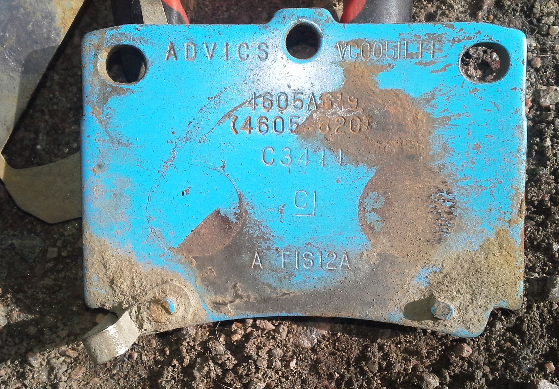

Re: Тормозные колодки
Заводские отходили 35000км.
Стояли вот такие
Новые поставил брембо.
Стояли вот такие

На фото колодки Sumitomo.Андрей.с писал(а):Заводские отходили 35000км.
Стояли вот такие
С надписью AdvicsStudebeker писал(а):На фото колодки Sumitomo.Андрей.с писал(а):Заводские отходили 35000км.
Стояли вот такие
