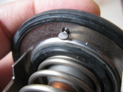

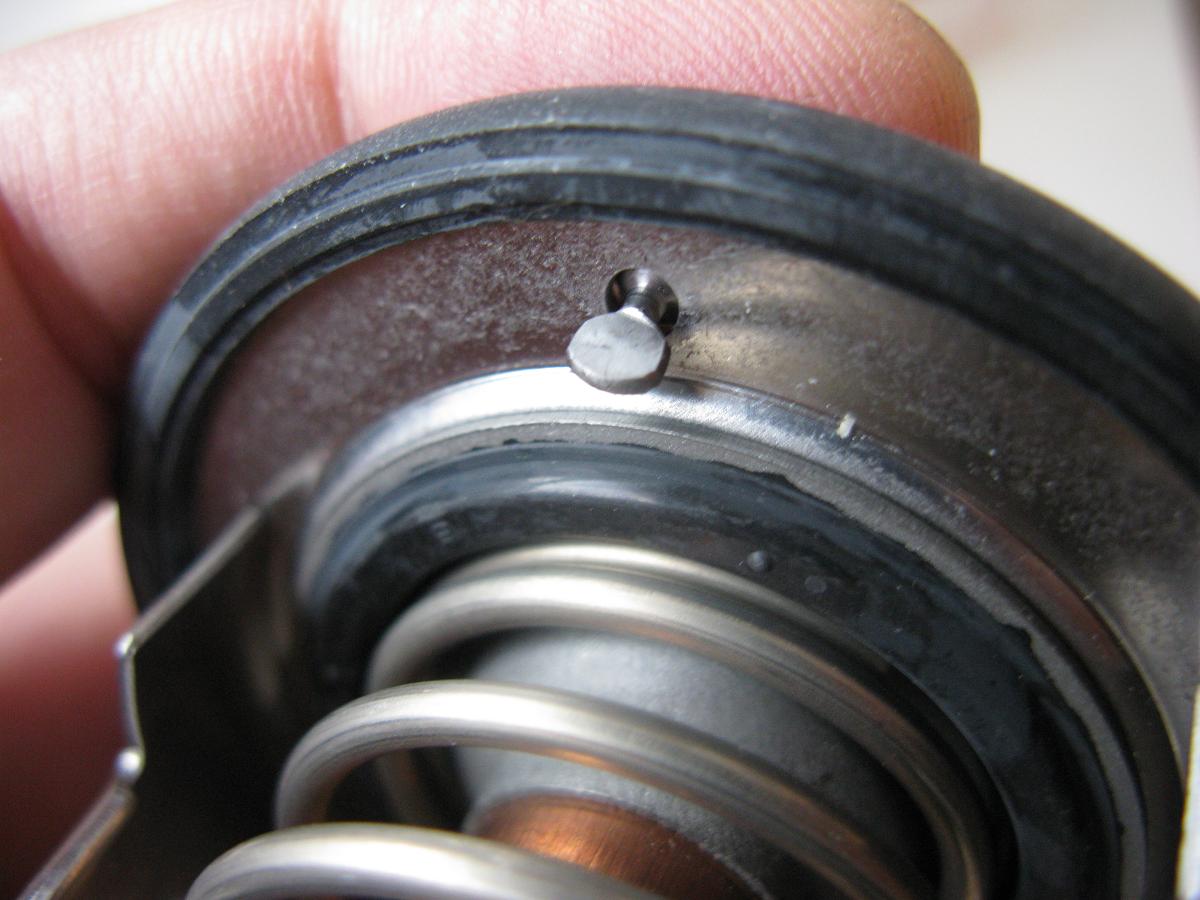

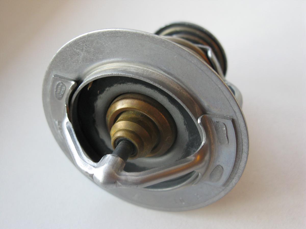

Кажется придумал как поставить родной термостат и избавиться от пробки.
Напомню, что при установке родного термостата я не смог добиться того, чтобы при исправном термостате температура двигателя была в районе 88 градусов. Постоянно лезла выше 93 градусов, что мне не нравилось.
Мое предположение было такое - раз помогает установка термостата с клапаном и температура двигателя при этом нормализуется, то вся проблема в воздушной пробке возле самого термостата.
Отчасти моя теория нашла подтверждение, несколько товарищей последовали моему примеру и установив Gates с маленьким отверстием или термостат от П4 с погремушкой, получили нормальную температуру двигателя в районе 88 градусов.
Также я привык верить своим глазам. Свой родной термостат я решил заменить по причине того, что летом нередко температура двигателя была 84 градуса. Когда же я поставил именно этот термостат через какое-то время, мучаясь от перегрева, то увидел, что именно этот термостат который раньше держал температуру 84 градуса, стал держать температуру не ниже 93 градусов. Ошибки быть не могло, я на нем даже крестик начертил чтобы не перепутать...
В принципе лето отъездил на термостате от П4 3.2 VGT - все номально, температура в районе 89-90 градусов. Стало немножно даже выше чем с родным. Возможно погремушка влияет на эти два градуса разницы с моими "эталонными" 88 градусами. Но терпимо. Температура держится ровно, не скачет и не прыгает.
Но сегодня за бортом -25 градусов. Нельзя сказать что меня стала устраивать рабочая температура. С этим термостатом я первую зиму и себя он уже успел проявить с другой стороны. Приехав на работу я увидел температуру двигателя в 81 градус. Понятно, что дорога состоит в пробке, понятно что с такой скоростью не нагреть, но тем не менее, прошлой зимой с термостатом Gates была температура выше по приезду на работу даже в -35 градусов.
Поездив по городу БЕЗ ПРОБОК температура вернулась к 88 градусам, но мысль как поставить родной термостат без отверстий плотно засела мне в голову не давала покоя.
Погуляв с собакой и поняв, что шапочка, шарфик, зимняя одежка, зимняя обувка на всех лапах очень даже собаке нравится, что она очень даже не хотела уходить с прогулки, меня осенило!
Я теперь знаю что в ближайшее время я поставлю родной термостат и выдавлю все воздушные пробки!
Все ноу хау на фотографиях.
Прошу критические замечания, предложения, отзывы
Это мой термостат от П4 с клапаном. Уж больно толстая дыра по сечению Это родной термостат, который хочу поставить, с крестиком

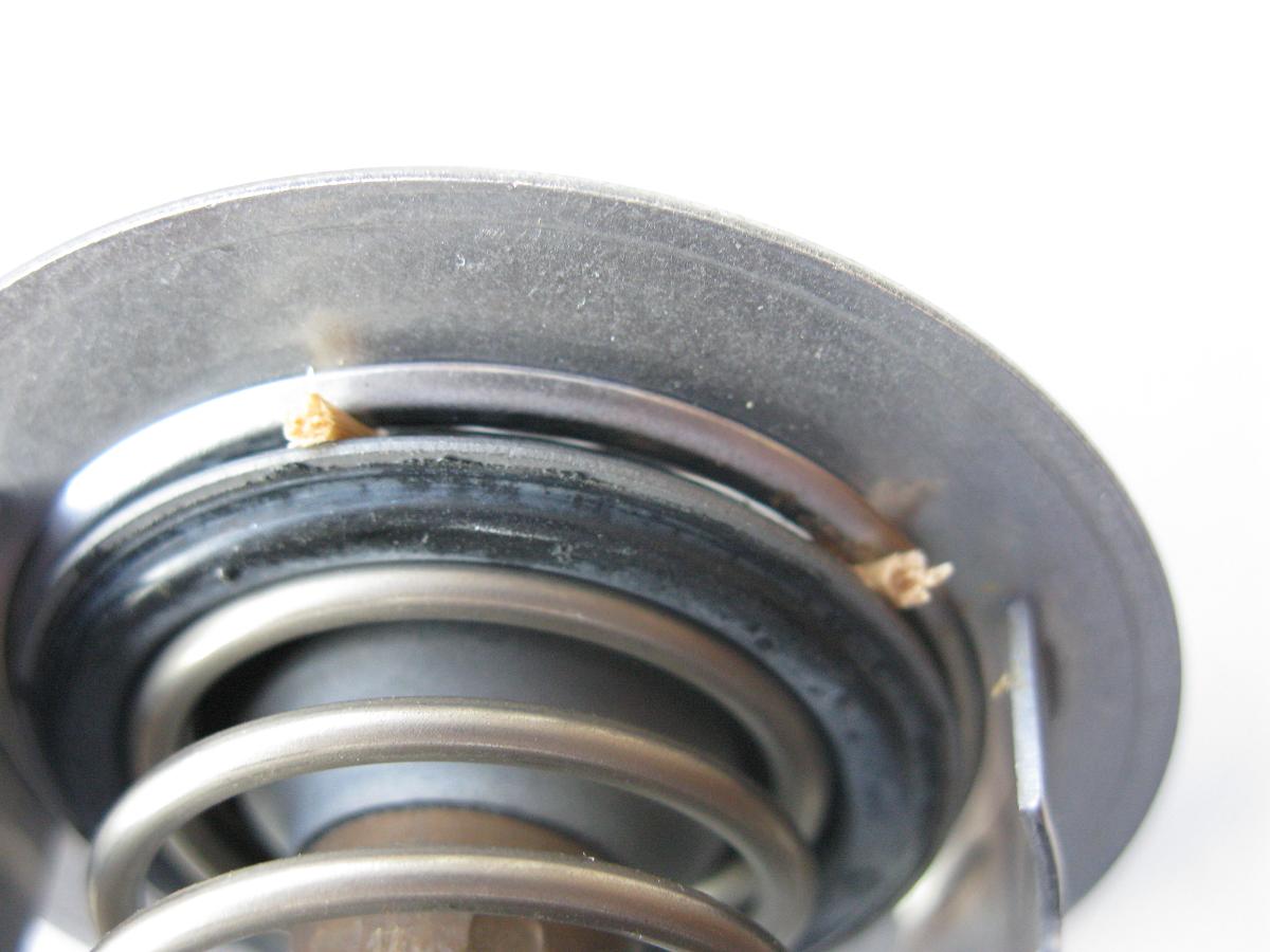

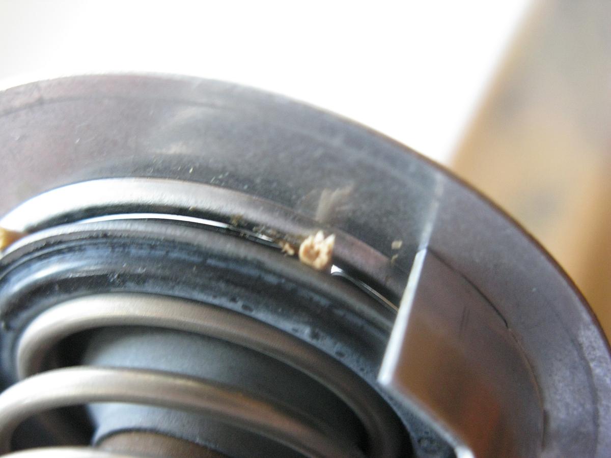

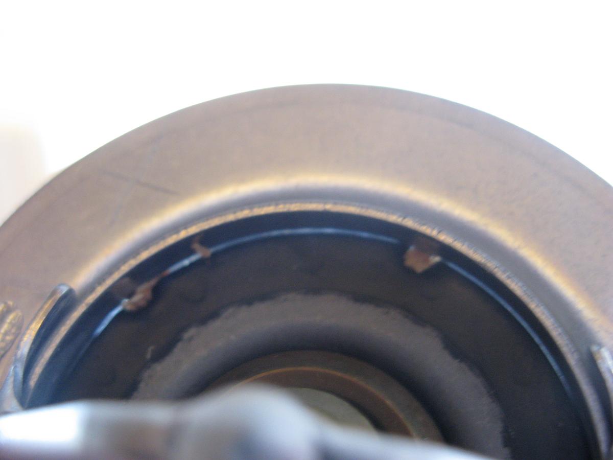

А это ноу хау, как выдавить пробки и ничего при этом не делать
Там две обломанные деревянные зубочистки.
Это самый "слабый" момент во всей идее...
Помпа их перемелет, надеюсь ничего страшного не случится, но что-то очкую, не забило бы чего узкого...
Что думаете?

Зачем? Забить пару каналов в радиаторе? Ну великовато отверстие в термосе от 3,2 л, так просверли в своем "с крестиком" в полмиллиметра. Всяко лучше чем засирать систему охлаждения. На ум приходит только: "Бл@, бобер, выдыхай!"

Спасибо за отзыв. Сверлить родной не буду. Нужно чтобы он был девственно оригинальный. Если проблема с забитием каналов основного радиатора одна единственная, то можно на верхний патрубок на время прогрева поставить мелкую сетку-ловушку. Потом ее снять и вытряхнуть мусор.Alex ATC писал(а):Зачем? Забить пару каналов в радиаторе? Ну великовато отверстие в термосе от 3,2 л, так просверли в своем "с крестиком" в полмиллиметра. Всяко лучше чем засирать систему охлаждения. На ум приходит только: "Бл@, бобер, выдыхай!"
Или еще чего забиться может?

Может биоразлагающуюся пластмассу вместо дерева использовать? Или еще чего чтобы со временем растворилось…
Крупа, зерно, бобы?

если уж так заморочился
подложи несколько кристаллов обычной крупной соли

Или сахар-рафинад. ТростниковыйDenisR писал(а):если уж так заморочилсяподложи несколько кристаллов обычной крупной соли

Чушь все это про сахар и соль - он скорее всего и движок то завести не успеет. Все эти "порошки" растворятся и вывалятся еще на этапе заливки антифриза. По большому счету бред он и есть бред, а производители термостатов неспроста используют именно в какой-то мере калиброванные отверстия с клапаном или без оного.
