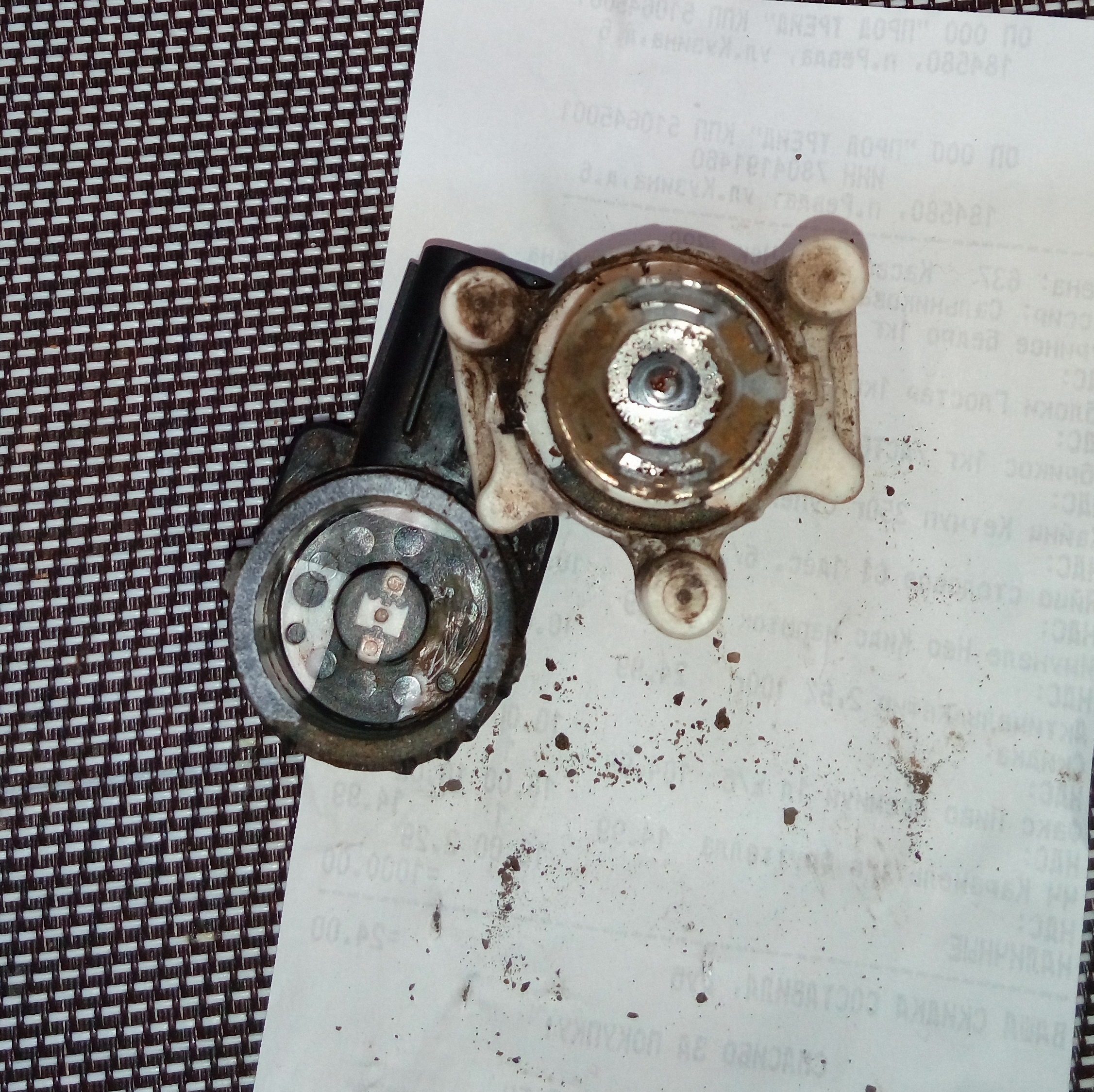

Заказывал с али такие:
Model: SQ 6-RS
Quantity: 4pcs
Пока лежат, качество не особо хорошее по сравнению от тойоты и митсу.
шаровая
Model: SQ 6-RS
Quantity: 4pcs
шаровая

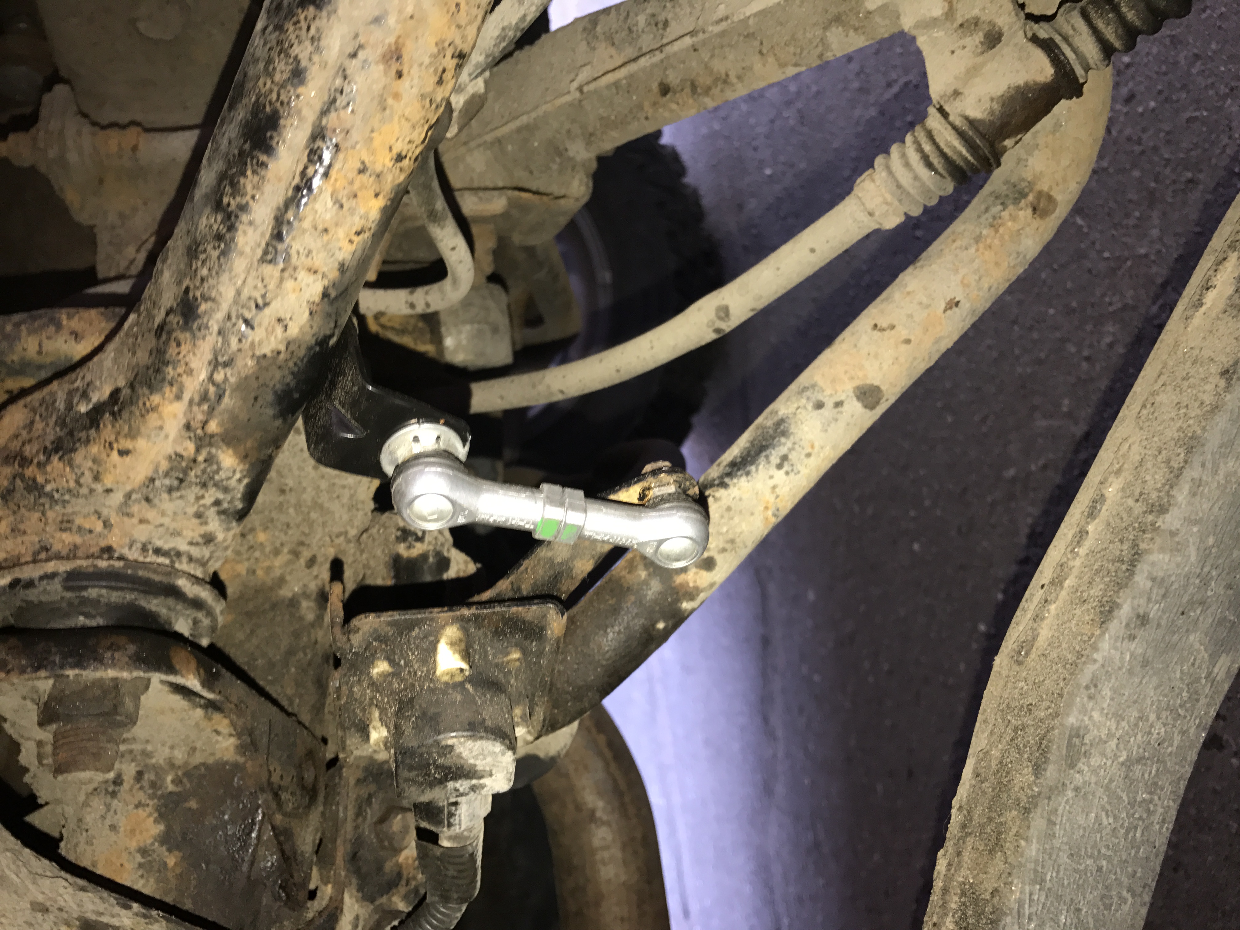

alex5460 писал(а):Поставил тягу датчика высоты положения кузова заднего TOYOTA 4890635010. Пришлось поточить на наждаке торцы. Посадил шпильку на анаэробный герметик. Качество пыльников отменное. Цена 2060 руб.
Брал за 1200 руб.
Ни чего не точил. В одном резанул резьбу и закрутил болванкой простого болта без шляпки.
Захочешь не открутится.
Делов на пять мин.

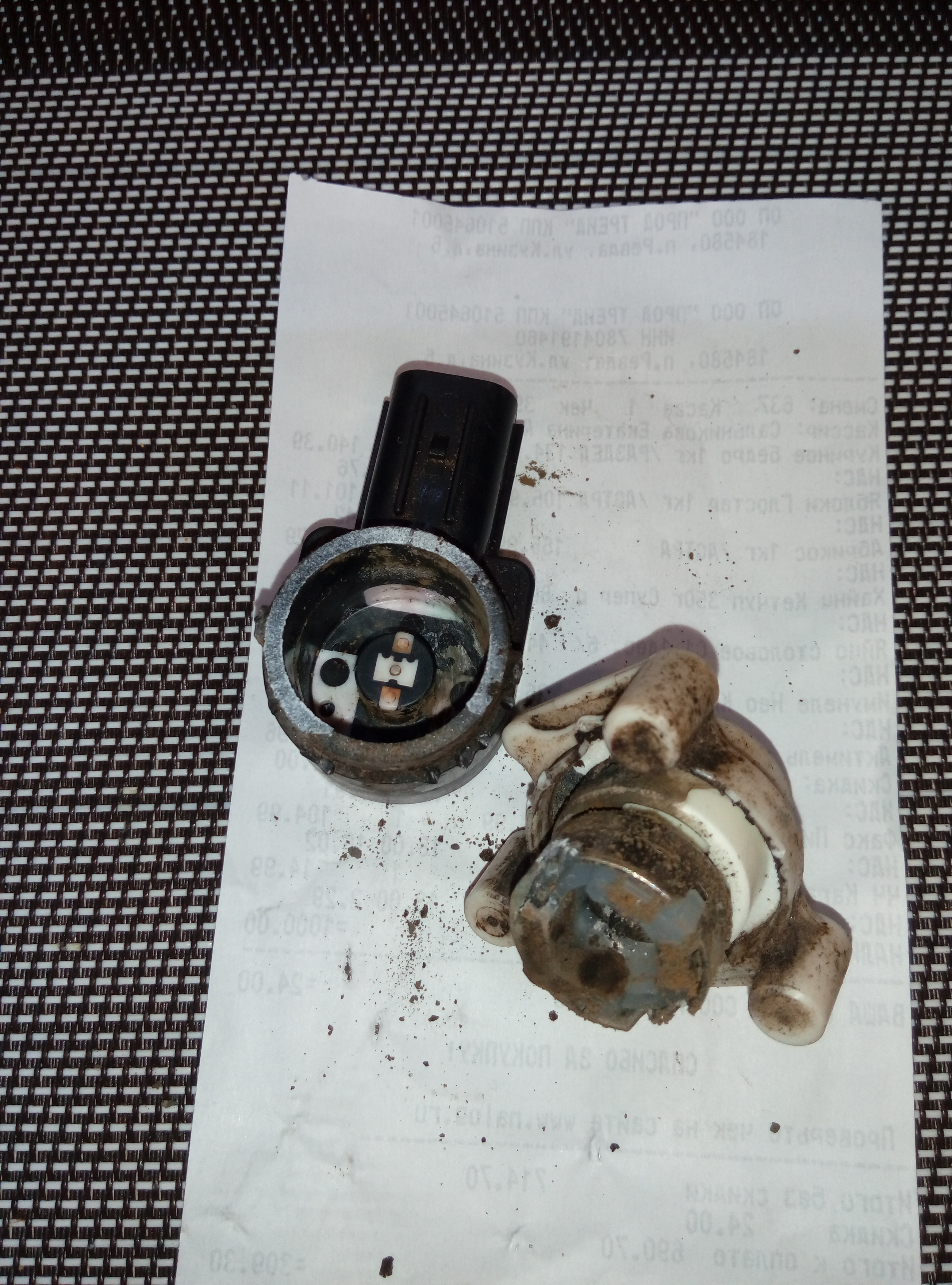

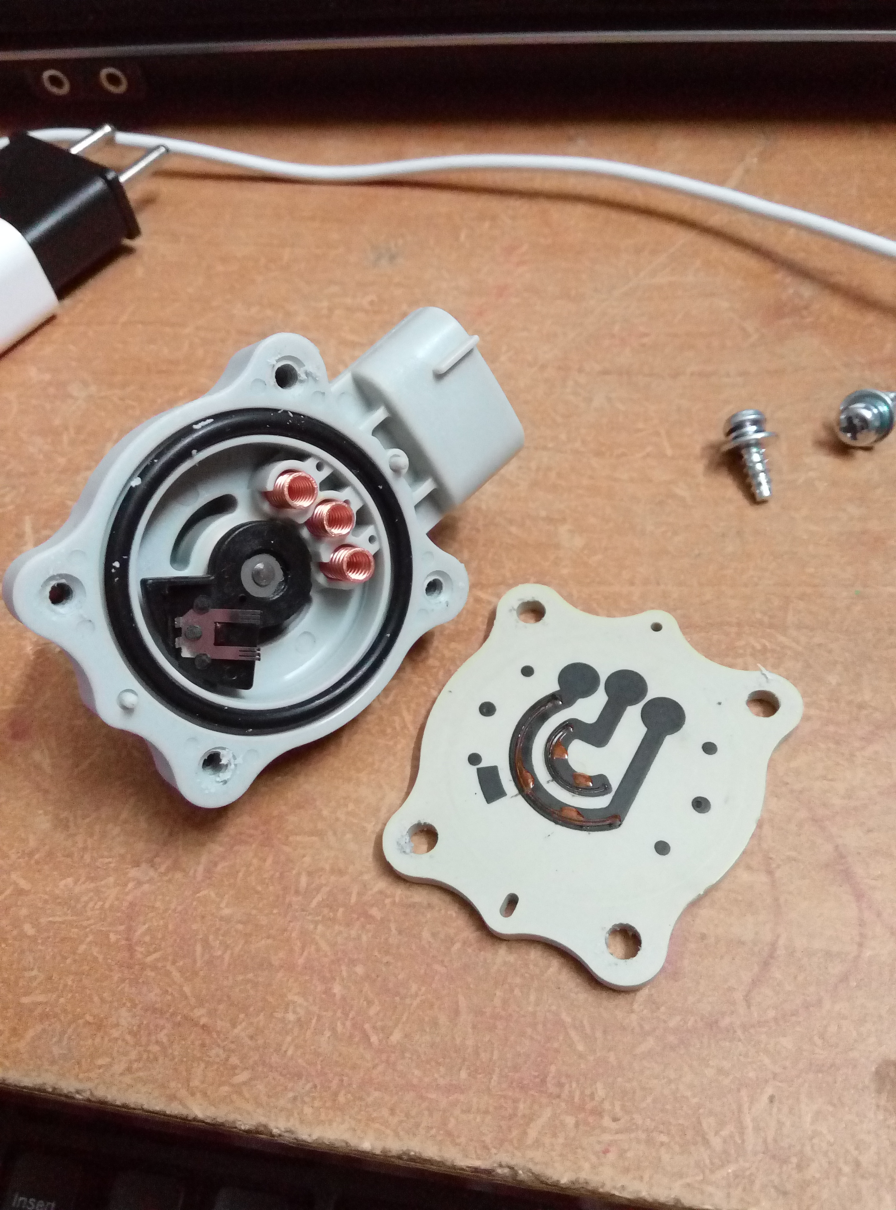

До разъема дело не дошло, у датчика крышка съемная - на фото все видно, при повороте оси датчик работает на изменение сопротивления. попробовал прозвонить родной датчик(задний), одна пара контактов замыкала, располовинил, внутри полно омна и стало понятно что восстанавливать нечего, работает по принципу датчика холла. так что белый датчик .../KEMiMOTO Фар Датчик Уровня для Toyota Tacoma для Mazda RX-8 для Lexus ES330 8940748020/Zjablik писал(а):Очень интересное решение, много раз натыкался на такие датчики, они вроде от Тоёты, но так и не решился поскольку он очень похож на наш, но всё же не он! Да и проблема, у меня не в датчике как оказалось.sash_u писал(а):пришел датчик, буду искать разъем.
Но тем не менее, если его внедрить получится и он будет работать, очень интересно было бы узнать, сообщите пжст!?
нам не подойдет

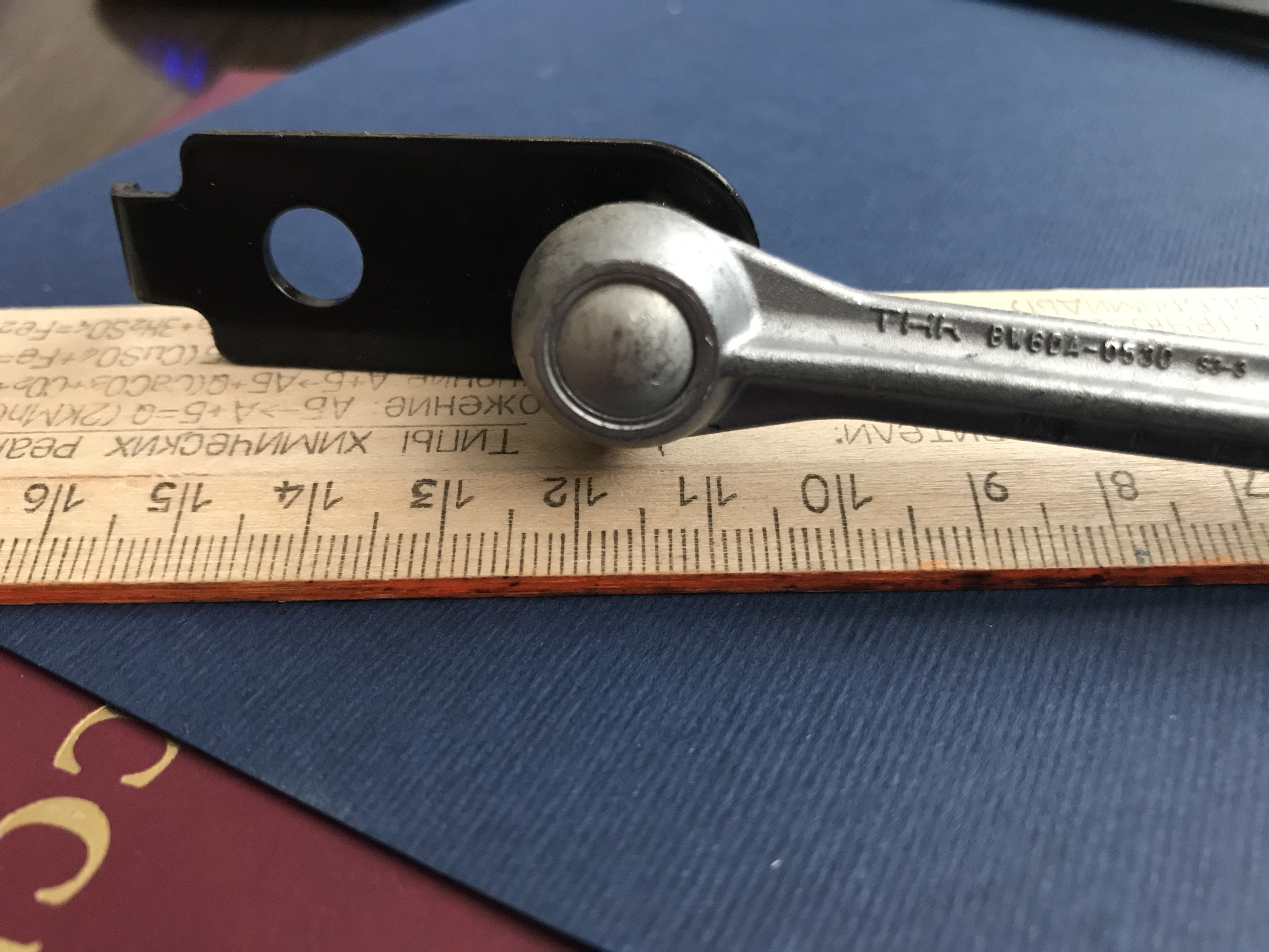

Пришёл датчик с тягой на перед.
На полку. Пока родной с переди работает.
Тяга на вскидку глазом длинновата.

Думается датчики зад/перед одинаковые,Дмитрий Постн писал(а):Пришёл датчик с тягой на перед.
почему именно перед?

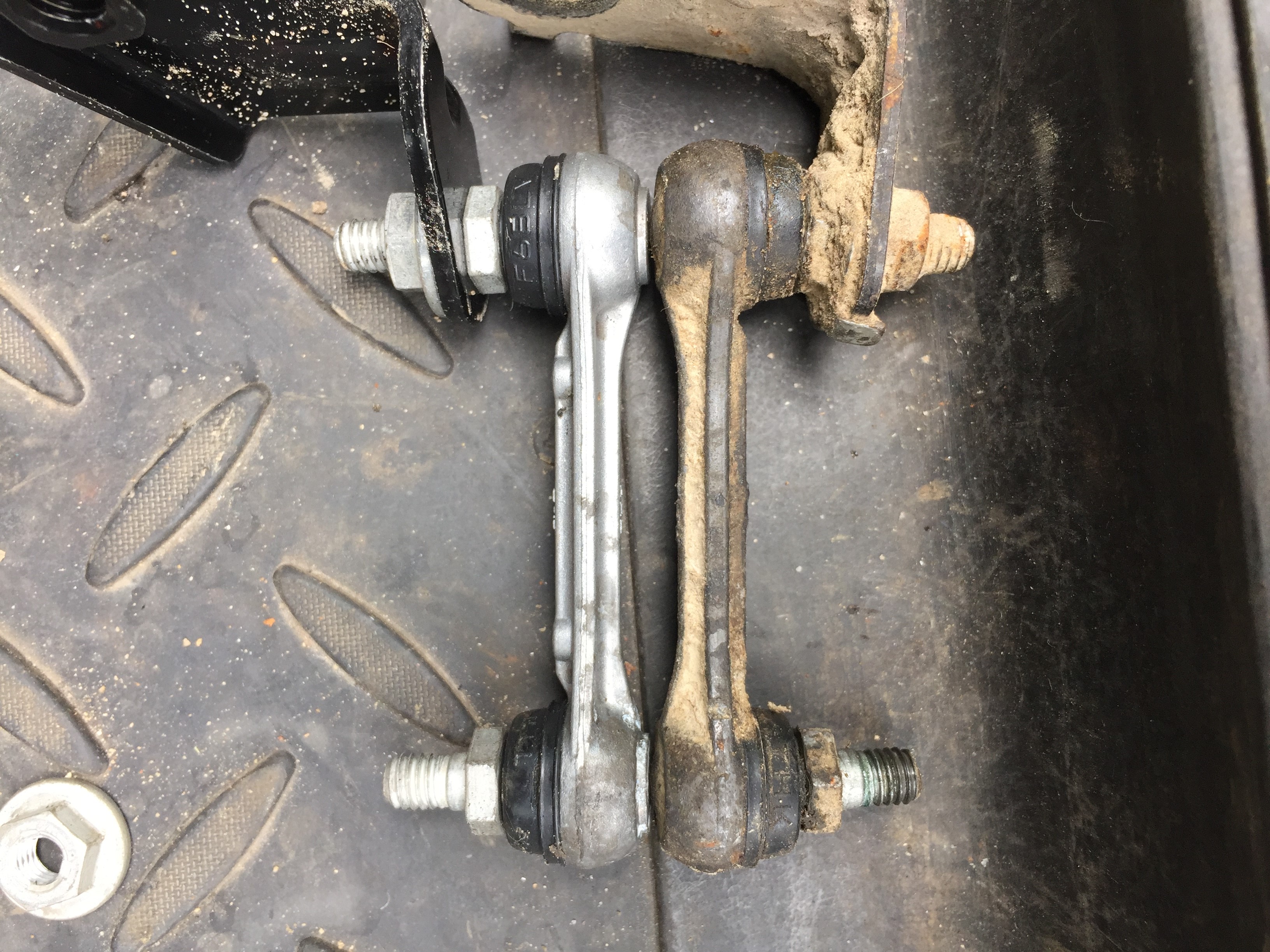

Почти уверен что одинаковые датчики. Тяги разные.sash_u писал(а):Думается датчики зад/перед одинаковые,Дмитрий Постн писал(а):Пришёл датчик с тягой на перед.
Ставил на зад тоже не понятно от чего, из Китая,всё работает.

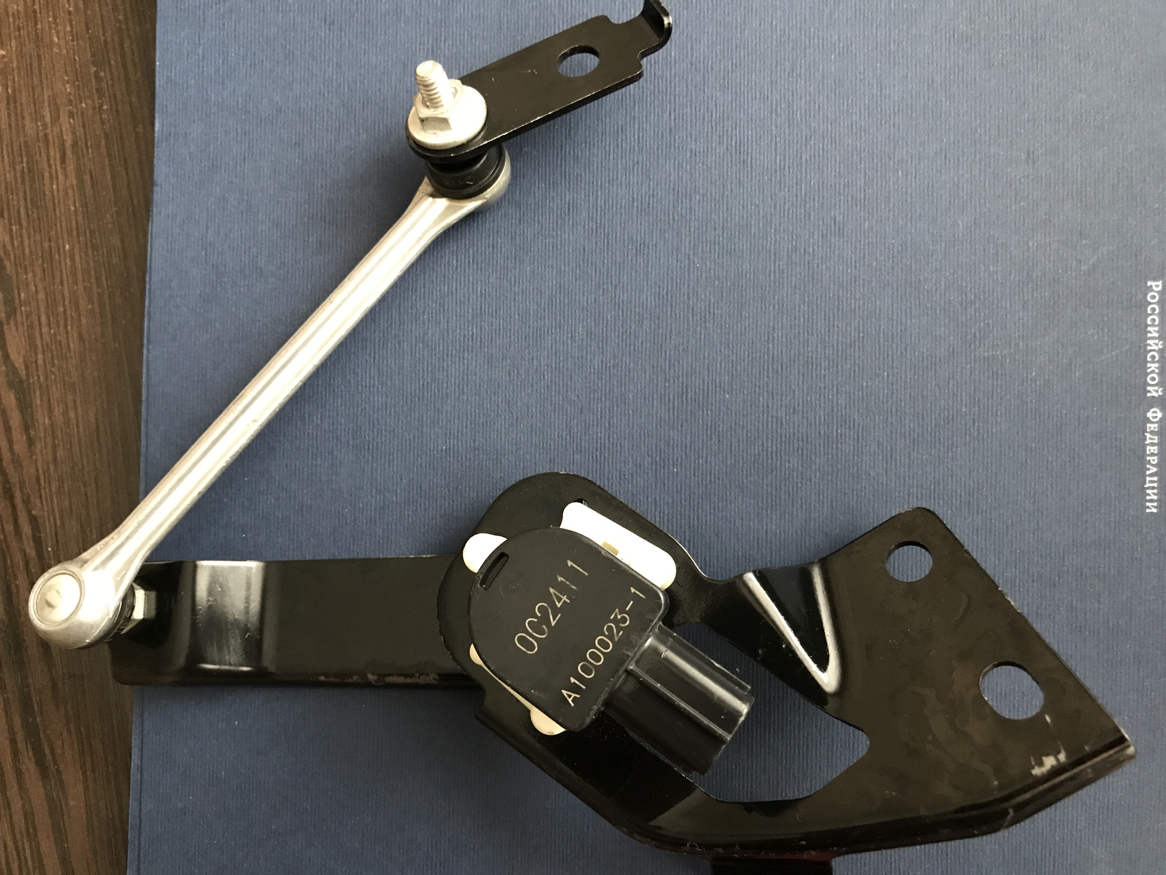

Поставил тоже датчик, вроде работает, проверить темноты не было.))
Косточка один в один почти:

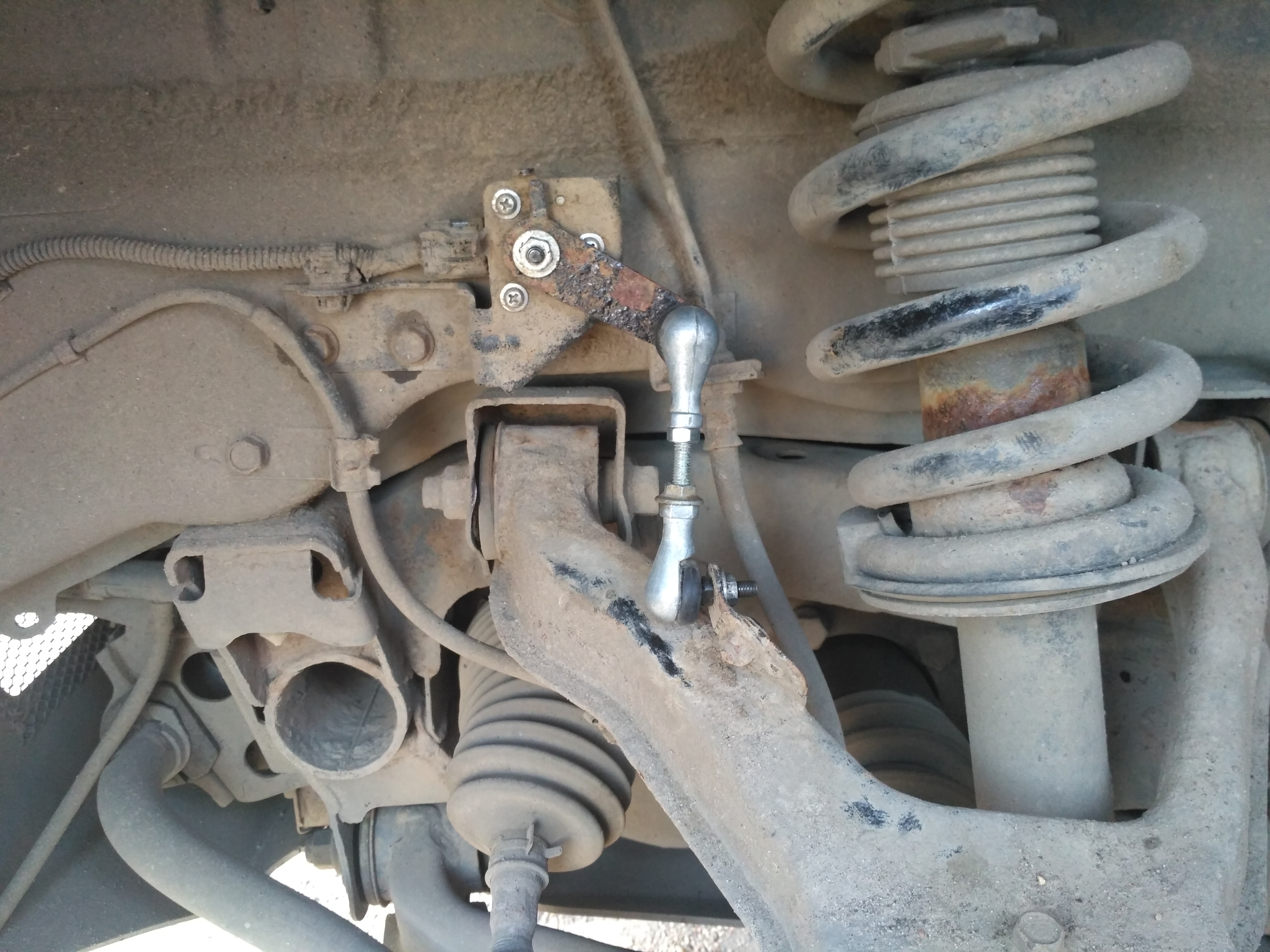

Поставил передний датчик с Али. Фары светят метров на 15. Попробовал повернуть на 180 градусов, светить стали ещё ближе. Длинна тяги как и оригинал. Подскажите кто-нибудь есть ли различия между передним и задним датчиками? Как определить передний-задний? Есть ли смысл длину тяги уменьшать чтоб светили выше, или датчик работает реверсивно?

По-моему, передний и задний датчик отличаются. Я покупал задний датчик. После установки получилось так:mac7sim писал(а):Поставил передний датчик с Али. Фары светят метров на 15. Попробовал повернуть на 180 градусов, светить стали ещё ближе. Длинна тяги как и оригинал. Подскажите кто-нибудь есть ли различия между передним и задним датчиками? Как определить передний-задний? Есть ли смысл длину тяги уменьшать чтоб светили выше, или датчик работает реверсивно?
1. ошибка погасла, при нагрузке на багажник свет поднимается вверх как от загрузки, так еще и корректор "помогает" (поднимает ещё выше)...
2. перевернул на 180 градусов. Ошибка не горит. Свет зафиксировался в одном, примерно среднем положении, т.е. при нагрузке на багажник свет поднимается вверх, но не корректируется.
И ещё: когда датчик не работал и светилась ошибка - фары светили очень близко. После установки нового датчика, фары светят более-менее посередине.
Сделал вывод, что куплен передний датчик.
