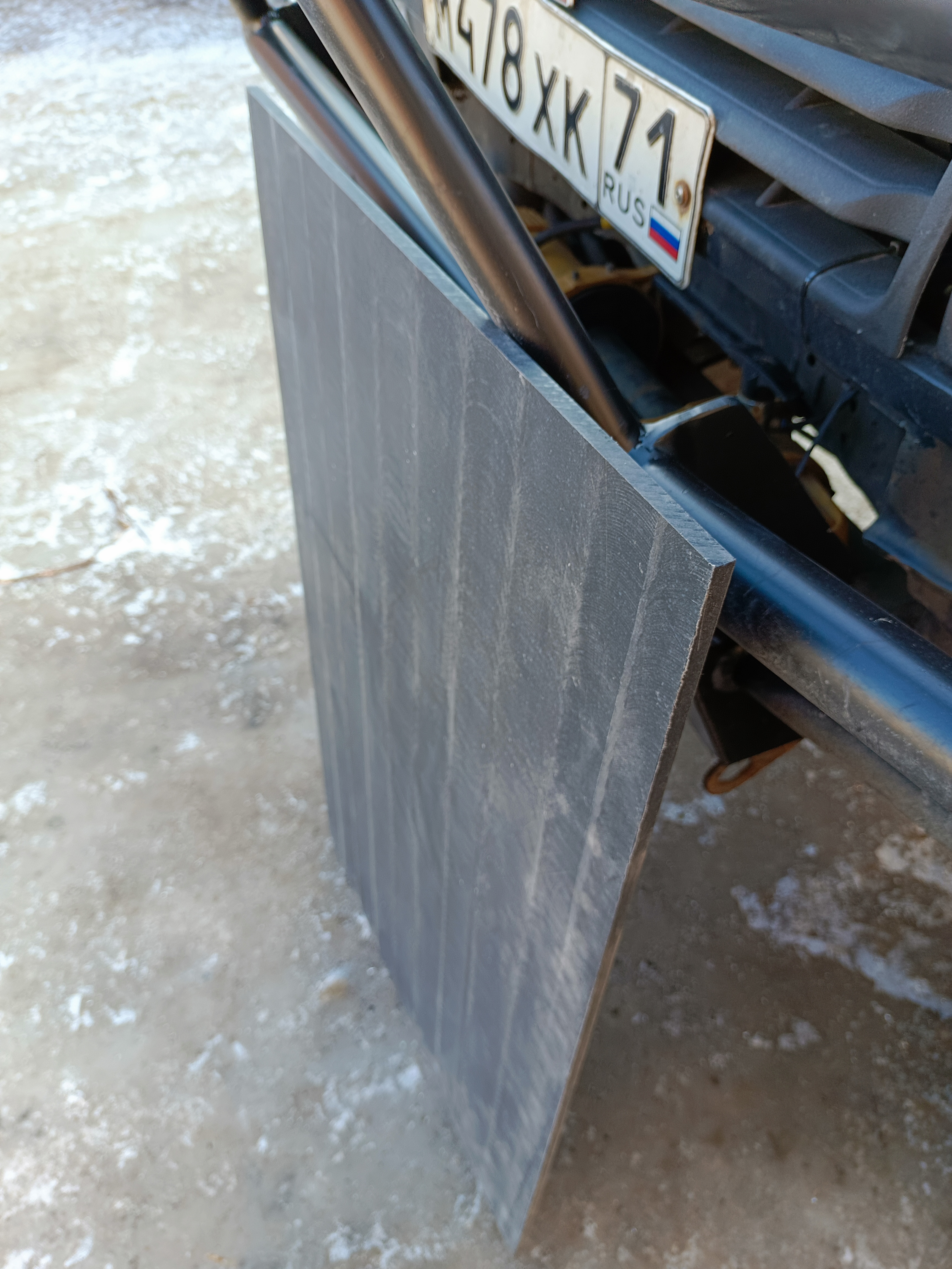

А вот и броня на днище приехала. Нанотехнологии, на паджеро такого точно нет. Да и вообще только одного видел с таким материалом. А еще ниваводы спортсмены шифруются, тоже вроде такое используют

- lesnik5000

не, кручеlesnik5000 писал(а): ↑ПНД?

он промнетсяалексей - Маленький Мук писал(а): ↑ Положи на бордюр и наедь колесом, заценим

Проверю такую хренотень
оригинал не так уж и долго проходил
