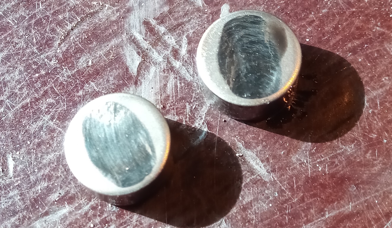

Прямо так обсуждения нет. Так как многие считали и считают что на моторе стоят гидрокомпенсаторы...))
Да и обсуждать особо нечего. Просто чистая механика. Дольше не проверяешь, дороже будет: ИТОГО
Вот пятачки при пробеге чуть больше 100000. Яма только начала формироваться.

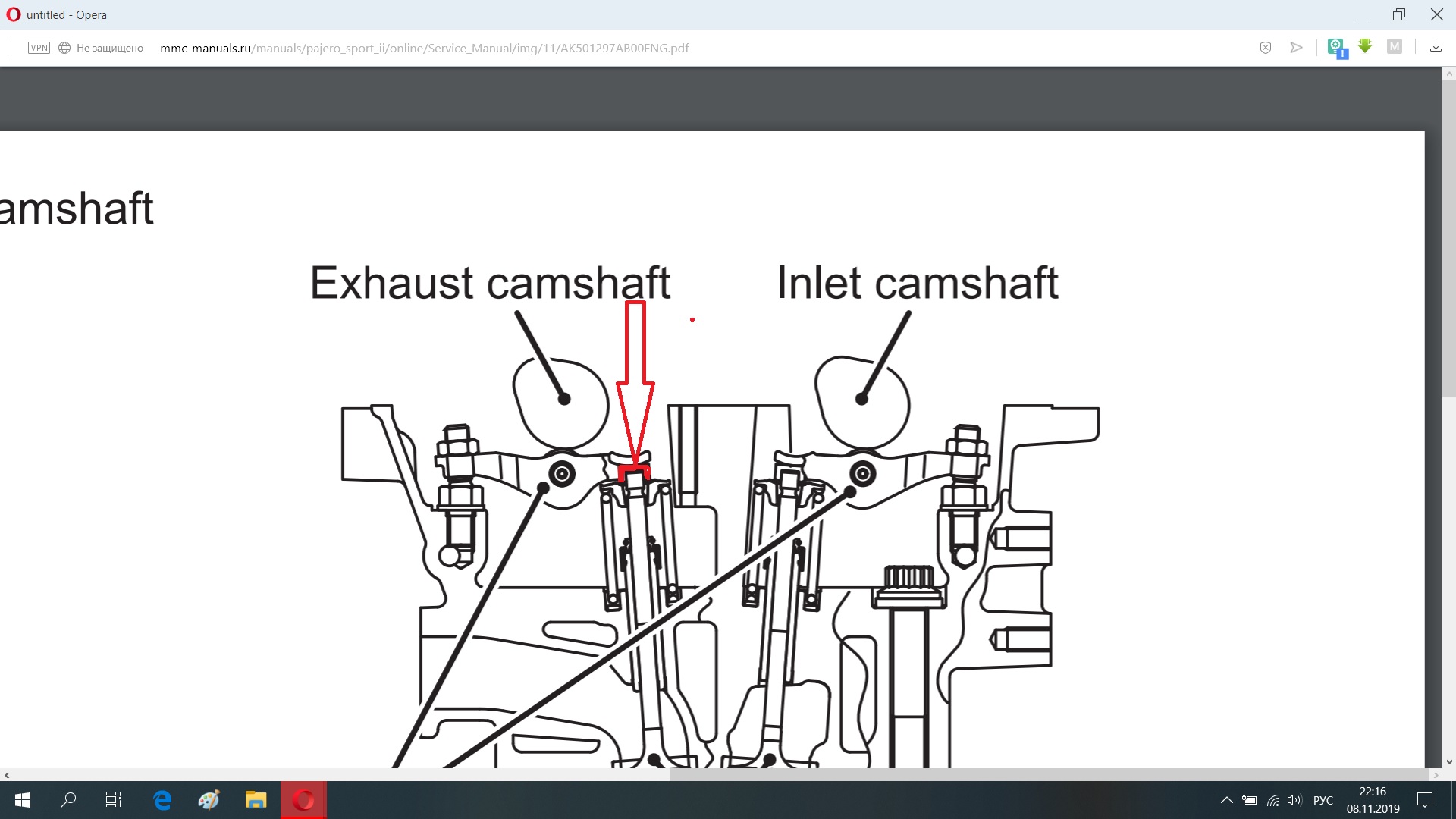

Они стоят на торце клапана и вращаются при работе. Когда зазор мал, они не вращаются и образуется яма.
В последствии отрегулировать нормально зазор будет невозможно. Тоесть если выставить зазор когда коромысло в яме, на больших оборотах колпачок повернётся и клапан будет зажат, тоесть не закрываться. Как и обратное. Если отрегулировано по плоскости то в яме зазор будет велик.

Если долго не регулировали, скорее всего да.
