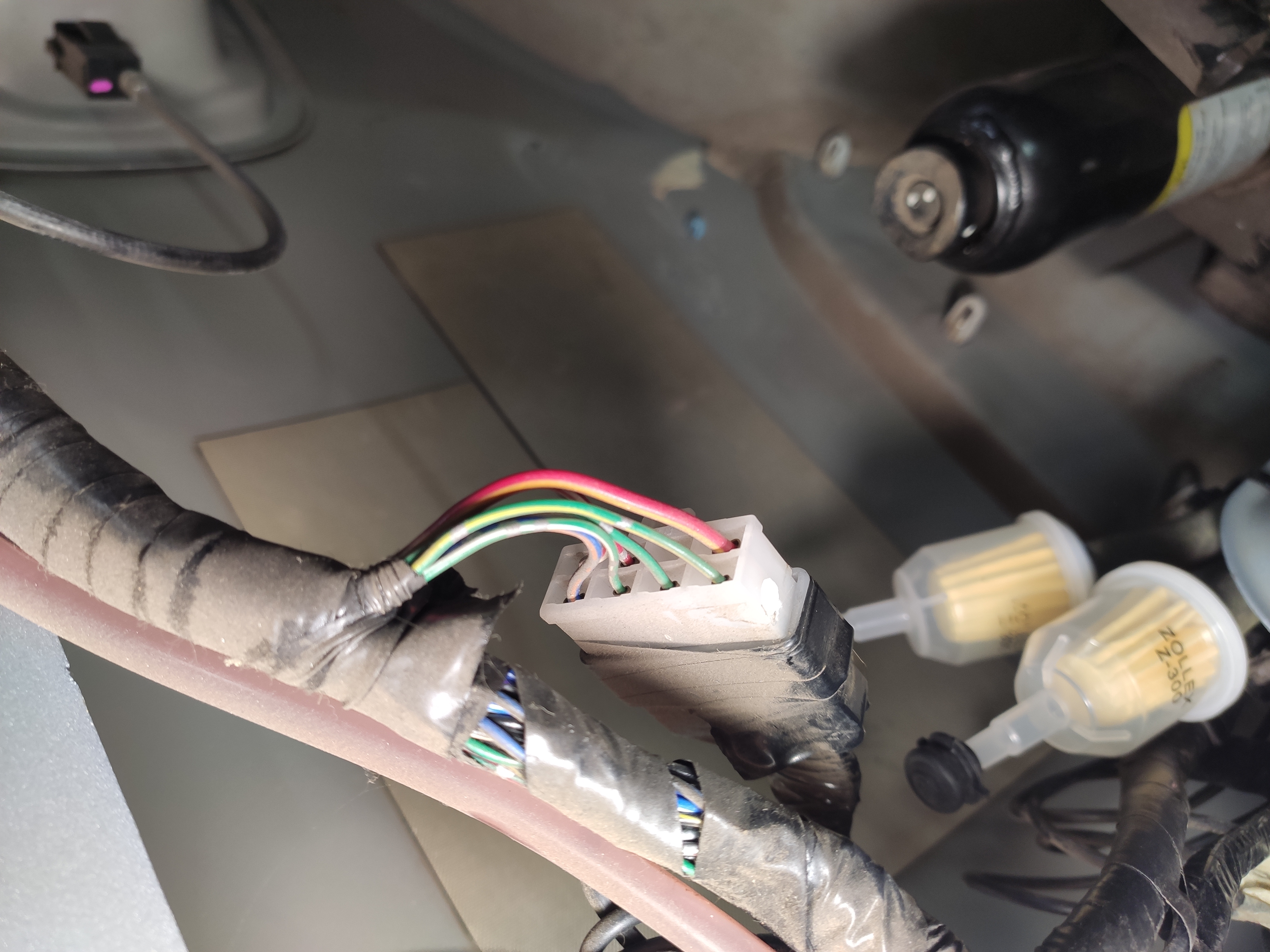

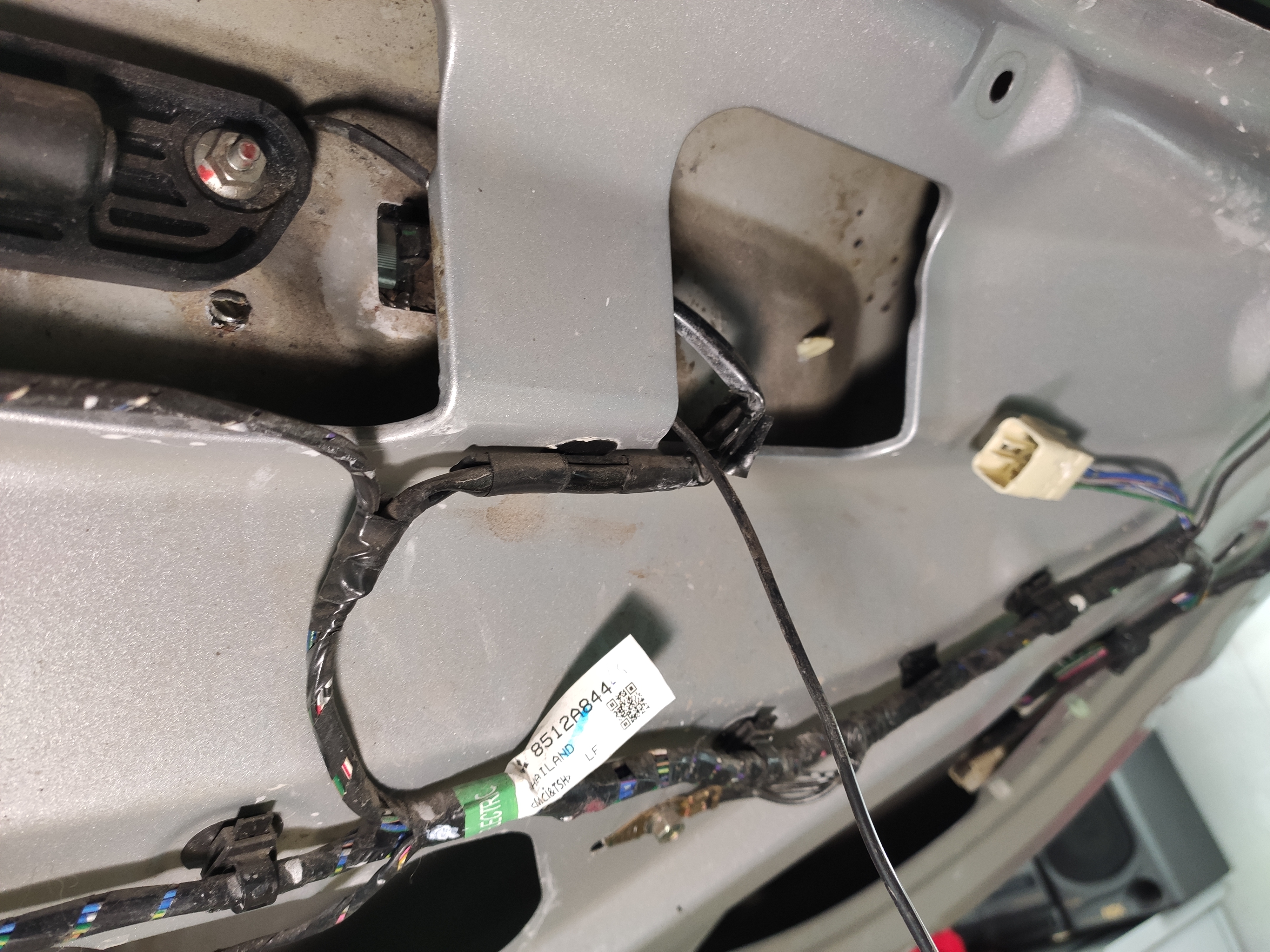

Прошу помощи! Раскидал обшивку, для того что бы камеру поставить взад)
Хочу завтра после работы собрать, а на работе нет времени схемы курить.
Подскажите добрые люди, где взять "+" от сигнала фонаря заднего хода??!
Есть разъем в самой крышке багажника. Там есть и какая жила?
Или этот в левом борту и какая жила? ... Фаркоп подключал, но уже не помню какая-что(

Evgen15 писал(а): Подскажите добрые люди, где взять "+" от сигнала фонаря заднего хода??!
В жгуте красно-зелёный провод.
В разъёме и на двери нет.

А что за фильтры на фотографии?
Это что-то с сапунами связано?

lbhp писал(а): А что за фильтры на фотографии?
146% насос БЗД в нишу над крылом перенесен и сапуны соответственно тоже туда перенесены
Заборник воздуха компрессора бзд и сапун заднего моста. Сам насос на месте, перебран, собран на прокладочный герметик и залит толстым слоем антикора)

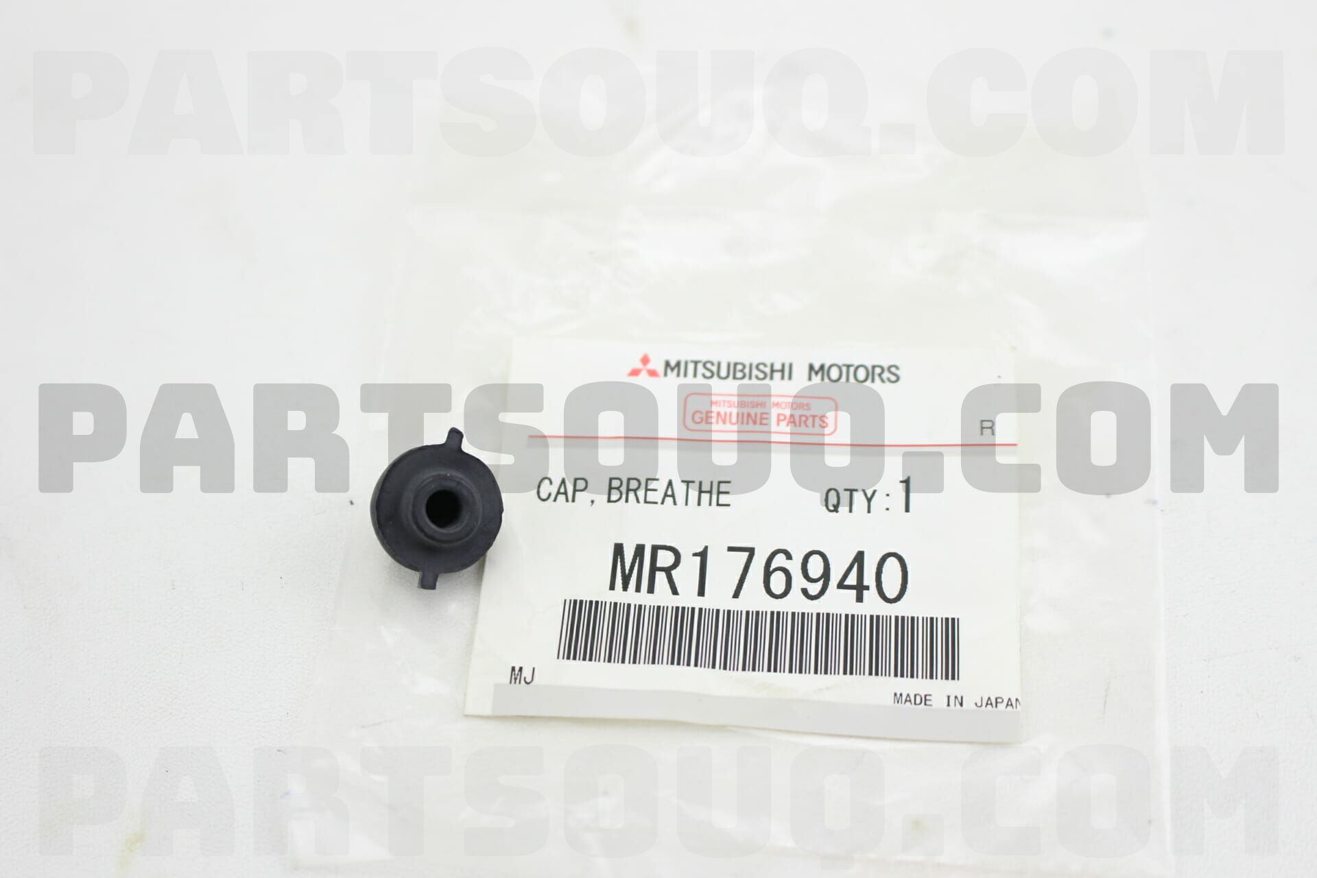

А подробно есть, где почитать? Сами фильтры для чего? И почему заткнуты пробками?

А у тебя разве не заткнуты пробками.

cergi123 писал(а): А у тебя разве не заткнуты пробками.
А я пока переносом не занимался, а на стоке таких фильтров не видел. А про сапуны: мне казалось, что они как раз "дышать" должны, но подробно я этой темы еще не касался, потому могу заблуждаться. ::-[:

lbhp писал(а): потому могу заблуждаться.
эти "пробки" и есть сапуны
