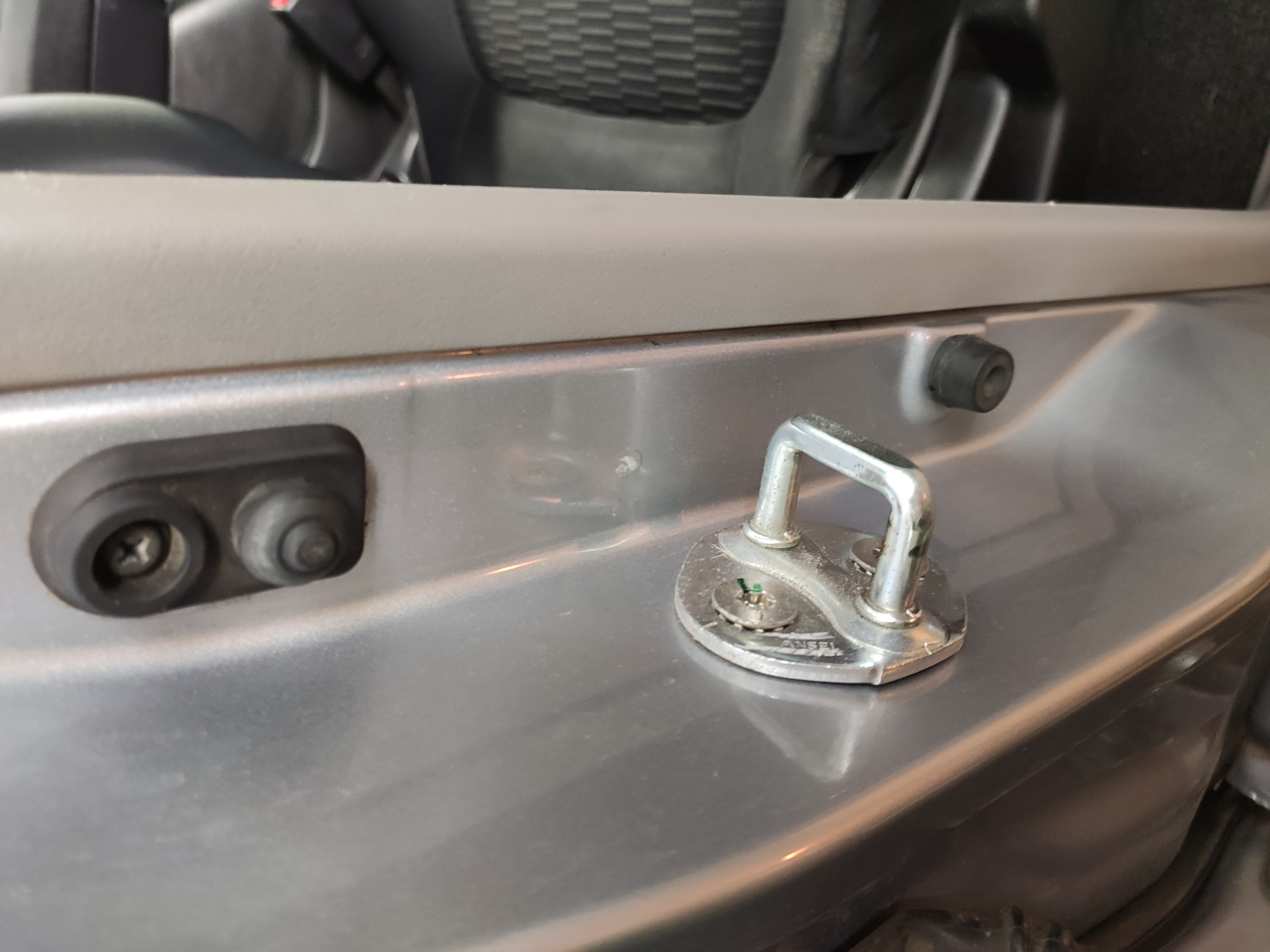

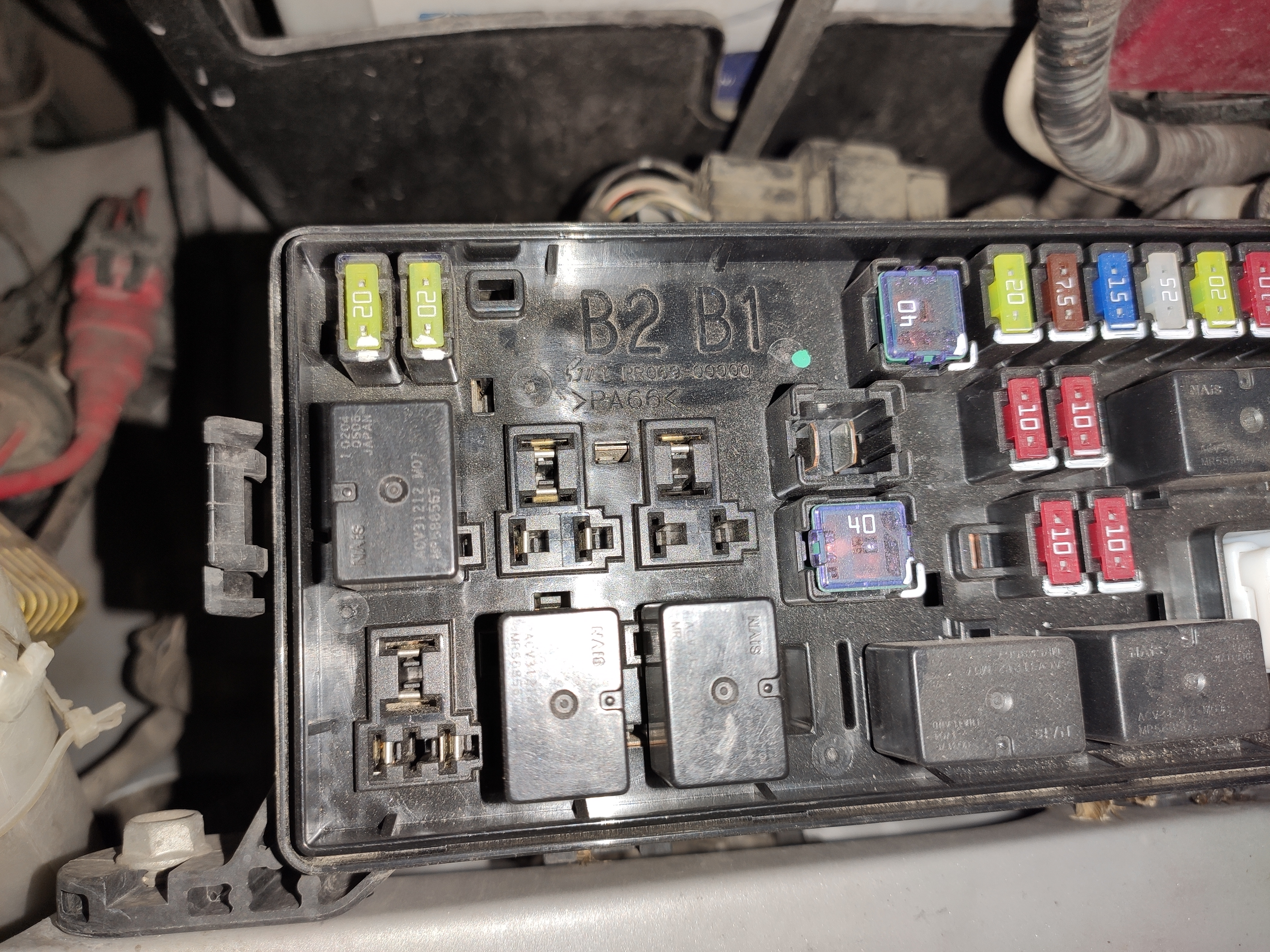

Уважаемые,
Два вопроса:
1. Устанавливал ли кто-то грелку фильтра "Номакон" с установкой реле и подключением в штатном блоке реле? Куда подключаться, в какое гнездо ставить, какое реле?
2. Номер для заказа резинки (на фото нижняя). Про...терялась с водительской стороны. На схемах в экзисте не нашел(

По схемам здесь есть все http://mmc-manuals.ru/manuals/pajero_sp ... dex_M1.htm
Раздел 90
