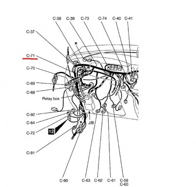

А где J\C4 находится, что-то не могу его найти, по схеме он такой же как J\C5. Но визуально такого же обнаружить пока не удалось.
Есть у меня к нему претензии тоже :-)
Паджеро спорт 2003, 6G72 бенз. есть
Шариот '95, 4G63 turbo, 4WD, бенз. был
Lukich111
Сообщения: 3434
Зарегистрирован: 16 янв 2011, 18:48
Мой автомобиль(и):: H-D Sportster 1200, +-самокатик(был) , 3 моноколеса
Откуда: С-Петербург
Откуда: C-Пб-(Мурманск)-
Благодарил (а): 97 раз
Поблагодарили: 233 раза
Re: Глохнет на холостых.
Сообщение Lukich111 »
с левой стороны торпеды, от резиновой заглушки в моторный отсек вверх, к панели приборов, там судя по схеме , два коннектора, с-71 и с-73, вот с-71-то что надо. в файле PHJE9810_C_PAJERO_SPORT_2002_EW_2.pdf на стр.16
очень злой бывший ОД
диагностика и чип Mitsubishi
Сообщения: 57487
Поблагодарили: 4803 раза
Вот тут.
