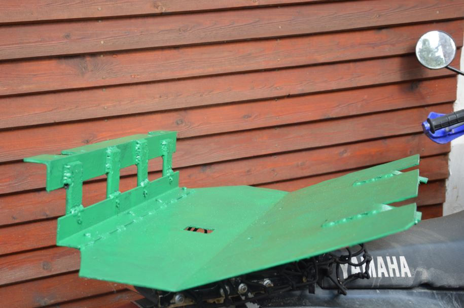

В день труда собрался и сделал защиту бака. Бак спилен наискось к бамперу давно, и сразу перестал биться обо что попало, но с защитой спокойней. Гнуть лист 3.5мм залюбился, кувалда вообще пофиг, домкрат на рычаге < 10см вытаскивал из земли навес вместе с паджерой
Замкнутый пресс колхозить было лень, и без него справился.

шоб легче гнулось, на коленке, я прорезаю 1-2мм болгарином, зетем провариваю по загибу, гну в сторону пропила.

Тоже так иногда делаю, спасибо. В данном случае мое чувство прекрасного выступило против.мах578 писал(а):шоб легче гнулось, на коленке, я прорезаю 1-2мм болгарином, зетем провариваю по загибу, гну в сторону пропила.
