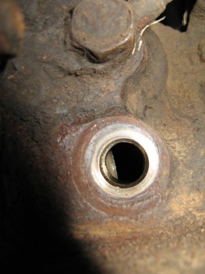

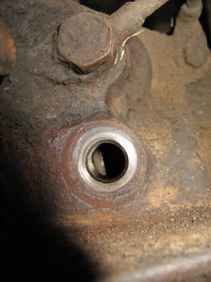

Тоже менять надо, заказал новый датчик. Старый закис, вытащив его и подергав туда-сюда, вроде разработался, но ненадежно, иногда контакт почти теряется, сопротивление колеблется до 100 Ом. От нечего делать баловался, пробовал делать вакуум своими легкими - нифига диск не выходит наружу. Когда дул туда (сильно, аж глаза вылазили), диск начинал утапливаться. Пробовал вытащить его наружу, поддев шляпкой длинного самореза, не получается. Тянул сильно. Видимо, он вытащен до упора. Спичками пока не игрался, успею еще наронять их туда с новым датчиком. Как видно из фоток, диск находится в части отверстия ближе к заду авто.

Насколько я понимаю, это и есть тот диск, который двигается пневматикой (красная стрелка) и дергает датчик? И вроде видно зубы блокировки (синяя)?

Всё правильно

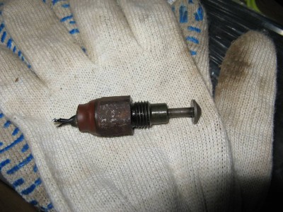

У меня сам датчик закис, не контачит по нормальному. Провода в порядке были, я их сам обрезал, чтобы датчик головкой отвернуть можно было.

Закис = не контачил. На фотке видишь, провода обрезаны почти под ноль и залужены, я припаивался и проверял, датчик при этом фиксировался, чтобы не шевелились провода. Ошибки быть не может, проблема точно в контактной группе. Сначала вообще не работал практически, я шток подрючил туда-сюда - очухался малость.
