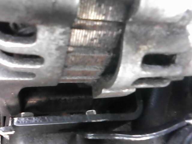

перенос гены не так сложно. но без токарки не обойтись, потребуется вытачивать новые шкивы и втулку.
- Вложения
- IMG0065A.jpg (15.77 КБ) 7732 просмотра
- IMG0066A.jpg (12.69 КБ) 7732 просмотра

да и ремень ставить 1045 мм.

Re: перенос генератора
еще несколько фотографий
Спасибо, а шланги гура удлинять?
фотографии по мере изготовления, времени нет по этому так медленно, удлинять надо подающий, напорного хватит.
