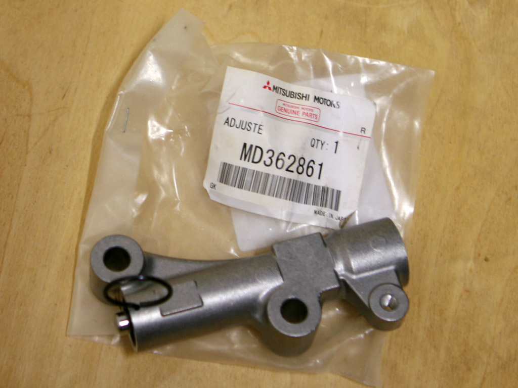

YAKOVYAAV писал(а):Посмотрел на форуме...полазил на EXISTe...
нашел несколько видов натяжителей
md362861
1145A070 (3500 руб......брал такой, проходил два месяца)
MD 197622
MD 341830
J1145051 - аналог заменитель, (2400 руб.)
24410-39001 - натяжитель на Hyundai/Kia (1300 руб.)
Так что же брать? Посоветуйте пож-та кто знает.... :*HELP*: :*HELP*: :*HELP*:

Если я правильно понял...Натяжители отличаются креплениями и соответственно натягиваются по-разному...
Визуально натяжители md362861 имеют одно крепление сверху и другое снизу и относительно движка стоит примерно на 45 градусов...а 1145A070 и MD 341830 оба крепления снизу..более горизонтально относительно движка...
вот натяжитель md362861 натягивается по часовой...да?
1145A070 и MD 341830 натяг против часовой

YAKOVYAAV писал(а):SNOOPER спасибо. что откликнулся.. :*THANK*:
Отредактировал своё сообщение, так как ночью не проверил номера.
Тот что с креплением по диагонали это от Монтеры 3.5, к Спорту не относится.
Нового образца 1145A070 тянуть по часовой стрелке

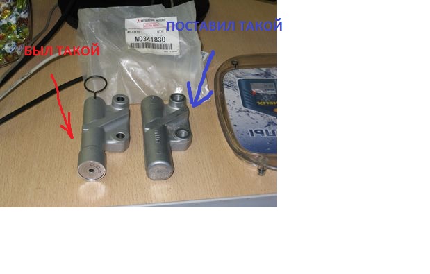

на фото два натяжителя, вроде все одно и тоже...почему их надо натягивать в разные стороны...
слева MD 341830 и справа 1145A070...держал оба в руках, одинаковые... :*SCRATCH*:

Это скорее реторический вопрос к производителю.
Сам не очень понимаю но факт есть факт. Если "нового образца", тынуть "по старому". Через какое то время при старте начинает трещать. И инфу эту мне с Рольфа слили :)

Можно объяснить тем, что натяжитель нового образца 1145A070 более мягкий. Натягивая по-другому, мы фактически уменьшаем плечо усилия от ремня ГРМ.

Serg_K писал(а):Можно объяснить тем, что натяжитель нового образца 1145A070 более мягкий. Натягивая по-другому, мы фактически уменьшаем плечо усилия от ремня ГРМ.
все понятно...с точки зрения физики все сходиться....плечо больше, сила больше...да он действительно мягче...буду разбирать и переделывать...
спасибо :*THANK*:
